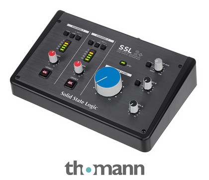

Was ist eigentlich mit diesem Interface, das ist irgendwie gefühlt öfters in irgendwelchen Medien zu sehen?
Das SSL 2+ kam für mich nicht in Frage, da der verbaute Wandler AK4621 kaum besser als der uralte "CIRRUS LOGIC CS4272" ist:
S/N (AD) [dB] 115
S/N (DA) [dB] 115
THD+N (AD) [dB] -102
THD+N (DA) [dB] -100
