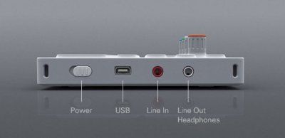

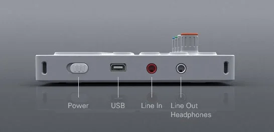

OP-1 hat nur 16 Kanäle Midi in und Out , kein thru...

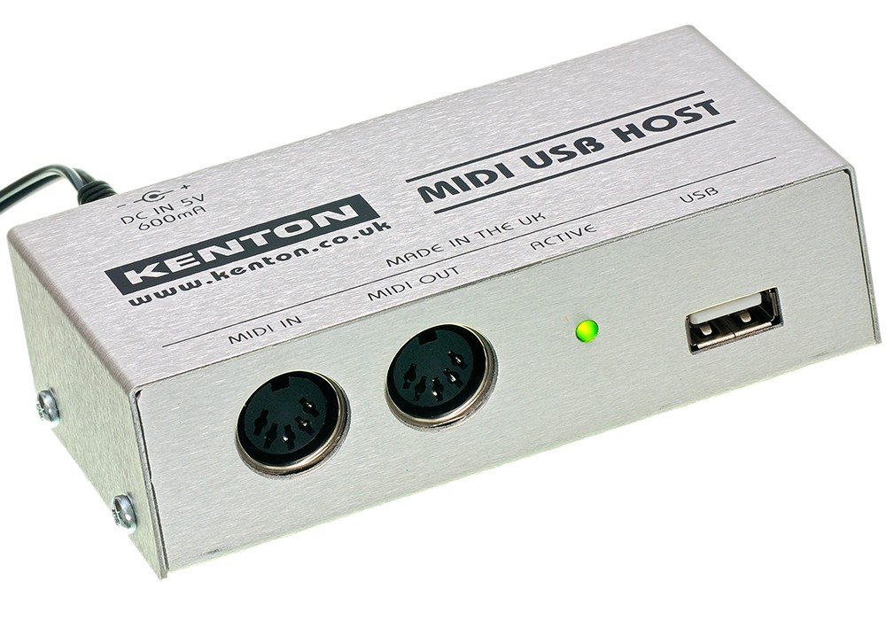

Der KENTON MIDI Host hat auch kein thru oder habe ich dich falsch verstanden ? Ansonsten würde mir diese Lösung am besten gefallen...
Der Tip mit der DAW ist einleuchtend, ich hatte jedoch vor keinen Rechner einzusetzen, was die Sache sicherlich erschwert aber meine Ehe rettet ("...mehr kommt mir hier nicht ins Haus...!) ;-)

das hier :denk:
Macht der OP1 nur USB-MIDI (hatte leider noch nie einen) oder auch wie bei Arturia über so ne Miniklinke :denk:

OP1 -> USB an Kenton
Kenton -> MIDI-Out an einen noch zu kaufenden MIDI-Merger
MIDI-Keyboard -> MIDI-Out ebenfalls an den Merger
MIDI-Merger -> MIDI-Out an Blofeld
So hast Du die Clock aus dem OP1 und gleichzeitig die MIDI-Befehle vom Keyboard im Blofeld.... ;)

Eine MIDI-Thru-Box merget nicht.... Ein Merger führt 2 unterschiedliche MIDI-Signale zusammen - in diesem Fall die Clock des OP und u.A. die Notenbefehle vom Keyboard....
Mit der Clock kannst Du zBSp. den Arpeggiator/ Sequencer des Blofeld (hat er einen?) oder auch die LFOs zum OP1 syncronisieren. Dafür kannst Du aber bei meiner Anschlussvariante den OP1 nicht mit dem Keyboard steuern. Hierfür bräuchtest Du dann zusätzlich noch eine MIDI-Thru-Box, die Du direkt an den MIDI-Out des Keyboards hängst....
1 Ausgang geht dann an den Merger, der 2. Ausgang an den MIDI-IN des Kenton. So gibt dann der OP1 das Tempo vor (bei entsprechenden Einstellungen in den Menues der Geräte) und das Keyboard kann beide Geräte "bedienen".... ;)
