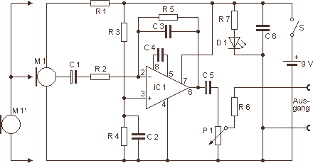

Sowas wäre dafür ja prinzipiell brauchbar, oder? http://www.elv.de/output/controller.asp ... tail2=1595
Das wäre eigentlich noch besser, ich kann ja das original Mikro durch eine andere Mic Kapsel ersetzten, das ist nicht das Problem.
http://www.elv.de/output/controller.asp ... ail2=14215
Mir macht nur die bereits bestehende Versorgungsspannung/Phantomspeisung die vom Navi kommt Kopfzerbrechen.
Die Speisegeschichte ist total Simpel: in der Kapsel sitzt immer ein Fet und der braucht eine Versorgung.
Einmal ist R1 extern und einmal ist er schon im Mikro drinnen. (Der externe R1 ist dann "nur noch" Strombegrenzung)
C1 macht die Gleichspannung wieder weg.

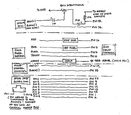

Ich glaub ich hab was gefunden:
As stated before, the Audi microphone has an integrated preamp circuit that boosts the level of output. In addition, the Audi microphone expects a line level voltage of 12 volts.
Somit wäre klar warum das mit 2.4 V nicht funktioniert.
Speisen könnte ich es also über 2 Widerstände und einen Kondensator (oder nur 1 Widerstand wie du schreibst). Somit wäre das Mic glücklich. Die Frage ist nur wie schirme ich diese Spannung vor dem Pioneer ab, ich weiss nicht was passieren kann wenn der am Mic Eingang zu seiner eigenen Spannung von 2.4 V die er normalerweise ausgibt mit der 12V Speisespannung von mir umgehen kann.
Oder ist das über deinen Satz "C1 macht die Gleichspannung wieder weg" so einfach zu realisieren?
Ich erlaube mir hier eine Schaltung auszuborgen ;)
Das müsste ja genau das sein was ich brauche, Spannungsversorgung fürs Audi Mic und abgekoppelt vom Gerät (in dem Fall Nokia) welches scheinbar normalerweise auch eine Spannung liefert
(green wire on nokia harness = vcc 12V)
Direkt an 12V anschliessen kannst du es (=zweipoliges Mikro) auf keinen Fall - dann würde die Autobatterie das Audiosignal kurzschliessen. (Die hat in diesem Kontext und in sehr guter Näherung einen Innenwiderstand von 0 Ohm...)
Allerdings ist für eine Mikro mit einem eingebauten "richtigen" Verstärker ein dritter Anschluss "Versorgung" zu erwarten.
Die Gleichspannung kannst du auf jeden Fall mit einem Kondensator abtrennen, das ist der unstressigste Teil an dem Ganzen.
Ich würde es wie oben beschrieben über 10k anschliessen, das ist ja imho die Spannungsversorgung fürs mic in der Schaltung.
Der 10uf Kondensator blockt diese ab, der 1uF Kondensator blockt die Spannungsversorgung vom Nokia (in meinem Fall das Navi) ab.
Der Trimmer dient zur Pegelregelung, wenn ich zu wenig Pegel hab kann ich dort einen Verstärker reinhängen, nachdem ja beide Versorgungsspannungen von den beiden Kondensatoren abgeblockt werden.
Oder hab ich da einen Denkfehler drinnen?
Zumindest hast du überall genug Widerstände drinnen um nix abzufackeln.
Der 'Green Wire from Nokia Harness" wäre demnach die 12V Versorgung fürs Mikro. Möglich ist das....
