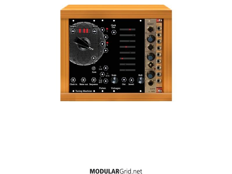

Update:
Bin inzwischen "fertig" mit meinem Mini-Case... soll heißen, hab fertig recherchiert und Module bzw. DIY-Kits dafür geordert... Wenn alles fertig is, wird´s dann in etwa so aussehen:
Ich nenn es meinen "Turing Demon" ^^
v.l.n.r.:
-Turing Machine + Pulses + Voltages Expanders ( by Thonk/MusicThing, DIY Kits )
- Ladik Q-100 Easy Quantizer
- Bastl Passive Multiple
Im Prinzip ein reiner Sequencer - allerdings random bis semi-random, wahlweise quantisierbar, und das Multiple ist dafür da, den LFO und die Envelopes vom Dreadbox Erebus zu verteilen...
Denke, das ist so als Startpunkt/Ergänzung ein gutes, in sich geschlossenes System - und wenn ich doch mal auf n größeres Case umsteige, kann ich jedes einzelne Modul weiter gebrauchen :)
Edit: zusätlich hab ich noch meinen Waldorf 2-pole Filter, bei dem sich ja auch ein paar Funktionen per CV steuern lassen. Fällt mir grad so ein ^^
:supi: :supi: :supi: ...mit diesem kleinen System wirst Du eine Menge Spaß haben. Die Gefahr ist natürlich, dass Du ziemlich schnell angefixt bist und mehr Module und ein größeres Case brauchst... schau'n wir mal wie lange das dauert!
gemessen an meinen anderen "Test-Racks" auf ModularGrid... nicht sehr lange, und wird teuer ^^
fein, ich empfehle aber noch den Bytes Expander für die Turing Machine, damit kannst du Sequencen beliebiger Länge erstellen, also auch mal eine z.b. 6 step sequenz.
Den kenne/kannte ich noch nicht, klingt aber auch interessant - damit wird´s dann aber warten müssen bis ich ein größeres Case hab :-P
