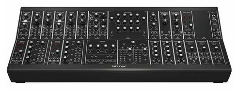

ich hatte ja die Woche bei diesem "Schnäppchen" zugeschlagen: https://www.sequencer.de/synthesizer/threads/schnaeppchen-jaeger-hardware-nur-schnapp-keine-betrugsfaelle.49142/post-2654755
Nun ist im System 35 noch etwas Platz - genauer gesagt insgesamt 18 TE (in der Standardkonfiguration oben 12 TE zusammenhängend und unten 3x 2 TE), und ich überlege, welches Modul ich mir vielleicht noch dazupacken soll.
Würde mich über ein paar Vorschläge freuen - Kriterien wären in etwa folgende:
  • keine Sequencer oder komplexe/probabilistische Arpeggiatoren. Würde ich vermutlich nicht nutzen.
  • komplexe Funktionsgeneratoren bzw. sowas wie Maths wäre auch erstmal raus.
  • das Modul kann grundsätzlich auch digital sein, z.B. ein interessanter Oszillator oder ein Multi-FX mit Chorus/Delay und/oder Hall.
  • Standardtools wie Envelopes, LFOs, Multiples oder Attenuatoren sind nicht wichtig - die schleife ich mir bei Bedarf vom nebenstehenden 2600 oder Neutron ein.
  • Mit Filtern sollte ich erst mal gut bedient sein - neben LP und HP ist ja auch die Fixed Filter Bank mit dabei.
  • Im Idealfall gäbe es ein oder zwei passende Module, die das Model 35 als eigenständigen Synth bestmöglichst komplettieren.
  • Hersteller eigentlich egal, aber preislich würde ich eine Obergrenze bei ca. 150 € sehen.
  • So was wie Brains oder Plaits wäre ganz nett, aber mit 16TE eher schwer unterzubringen (habe noch nicht geschaut, wie sich die Module im Case umordnen lassen, um 16TE am Stück freizuschaufeln).
Ach ja, Einbautiefe und Leistungsaufnahme müssten natürlich zum Behringer*-Case und -Netzteil passen - da habe ich mich aber selbst noch nicht im Detail mit beschäftigt.
Was würdet ihr nehmen?

Warum nicht gleich den Bode Frequency Shifter von Behringer* statt Doepfer dazu? Beim Doepfer braucht man sinnvollerweise noch den Expander für Stereoanwendungen.
M.i.a.u.: VEB Synthesewerk und Scenturio
Warum nicht gleich den Bode Frequency Shifter von Behringer statt Doepfer dazu?
den hatte ich gar nicht auf dem Zettel. Allerdings braucht der 14 TE - und damit müsste ich die Module stark umsortieren oder noch was anderes rauswerfen (allerdings: wenn ich das Trigger-Interface erst mal nicht brauche, wäre ja genug Platz frei ...).

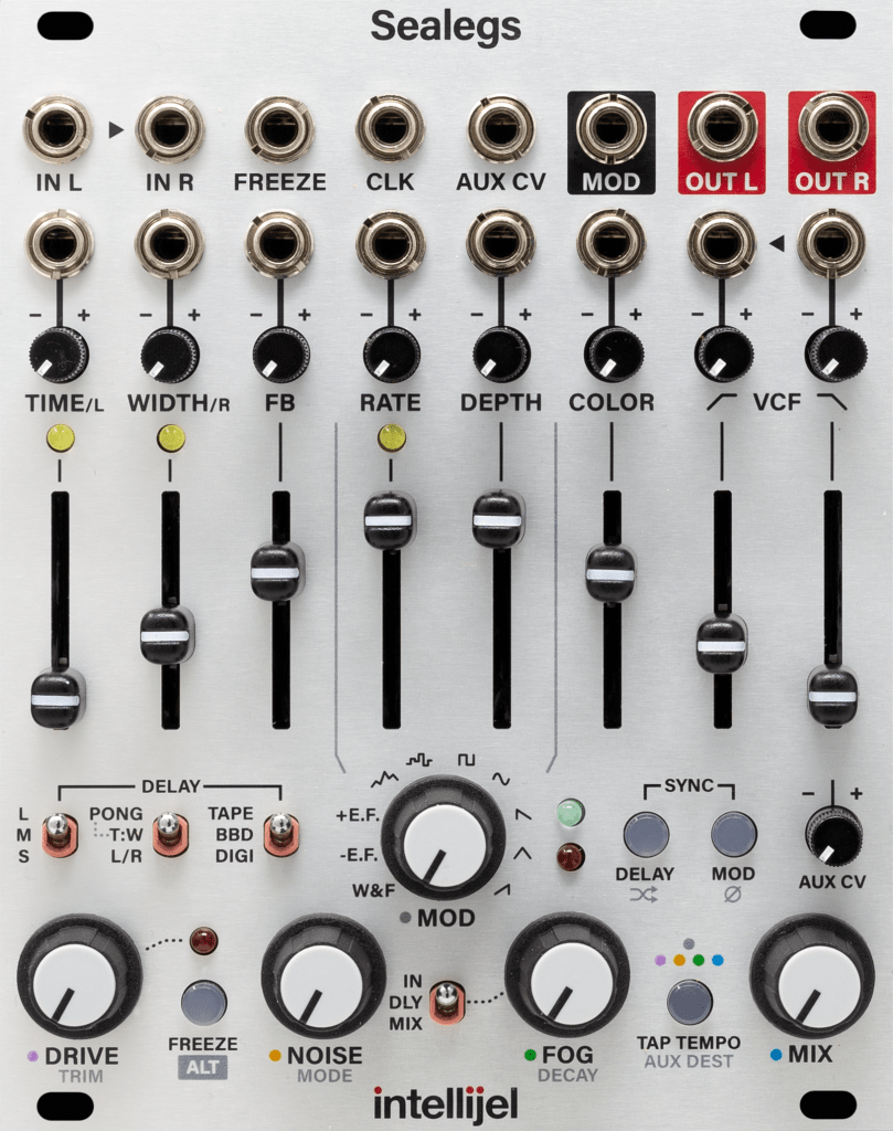

Mit 20HP vielleicht ein bißchen zu groß, aber das Intellijel Sealegs mit seinem 1970er ausgelegtem Klangcharakter finde ich doch eigentlich sehr passend zu diesem Moog* Clone.

Was ich jetzt bestellt habe:
- Behringer Space FX. Ich hab ganz gerne schon FX im Synth beim Schrauben.
- Behringer Bode Freq. Shifter
Muss dann halt schauen, wie ich beides unterbekomme - wenn das breite Interfacemodul rausfliegt, sollte das passen. :dunno:
