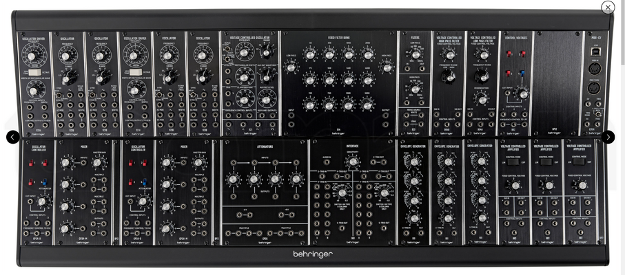

Ich habe mir gestern das Behringer* System 35 Bundle bei Thomann* bestellt. Kommt voraussichtlich Dienstag an.
Behringer System 35 – Musikhaus Thomann - Google Chrome 18.02.2024 22_51_57.png
  • Eigentlich gar nicht meine Welt, arbeite viel "in-the-box" (auch nicht meine Musik, komme von modernem Hip-Hop/Trap. Finde die Technik aber super spannend und hab einfach Bock mal zu "schrauben"). Vorher habe ich mir natürlich das, was es so auf Youtube dazu gibt, angesehen und mich mit auch mit dem System 100 auseinandergesetzt.Letztendlich bin ich zu dem Schluss gekommen, dass ich Preisleistungs Technisch kaum weniger Euro/Modul ausgeben kann (Behringer ist ja so schon sehr günstig, das Bundle würde in Einzelteilen trotzdem noch mal 700€ mehr kosten).Vom Workflow und den "Features" der Module schien mir der System 100 Klon besser/logischer, aber ich bin gerne bereit mit etwas Unbequemlichkeit zu leben, wenn das bedeutet, dass ich mir für so ein Komplett System einige hundert Euros sparen kann.
Da ich blutiger Anfänger bin, was Modular angeht, wollte ich euch da mal um Hilfe fragen. Konkret geht es mir um folgendes:
  1. Wie sieht die Anordnung der Module von einem praktischen Standpunkt aus? Das System kommt vormontiert, ergibt es aber nicht mehr Sinn, die VCAs und Envelopes in der unteren Reihe ganz nach links zu packen und Mixer/Interface nach rechts? O.ä.
  2. 18 TE habe ich noch frei. Es gibt hier auch schon einen seperaten Thread dazu (gelesen), trotzdem die Frage: Wie würdet ihr das System (am liebsten mit Boog Modulen oder bis ~200€) komplettieren?
  3. Es scheint mir neben den zunächst ja sehr positiven Stimmen (abgesehen von S-Triggern und fehlendem LFO), dass sich das System nicht wirklich gut verkauft (deswegen auch der Preis??). Gibt es da "besseres" um das Preisniveau? Wie erwähnt, als Anfänger fehlt mir der Vergleich, aber im Zweifelsfall geht das System wohl zurück...

Die originale Bestückung ist schon ziemlich optimal.
Ein LFO wird nicht benötigt, da nimmt man bei Moog* einen VCO. Ansonsten mag ich den dualen Zone B. F. von eowave, er hat viele Waveforms.
Ein Sequencer wäre noch wichtig.

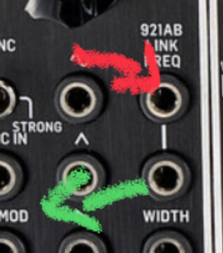

ich häng mich hier mal kurz mit rein (@prodbysgbeatz: wenn es dich stört, sag bescheid, dann trenne ich meine Frage ab): Habe mir auch vor einiger Zeit das 35er Bundle zugelegt, bin aber gestern erst zum Antesten gekommen.
Es sind ja 4x 921B Oszillatoren dabei, aber "nur" zwei 921A Driver. Soweit ich feststellen konnte, kann ein Driver immer nur einen Oszillator ansteuern - ich bin zunächst davon ausgegangen, dass man mit einem 921A (mindestens) zwei 921B ansteuern kann, wie es das Layout suggeriert: Links oben sitzen jeden jedem Driver zwei Oszillatoren. Oder muss man aus dem Control-Output des Drivers zuerst in ein (passives) Multiple - aber dabei würde doch Spannung verloren gehen, oder?
Wir steuert ihr die Oszillatoren im Regelfall an? Ich überlege, die obere Reihe soumzusortieren:
[ 921A ] [ 921B ] [ 921A ] [ 921B ] || [ 921B ] [ 921B ]
... und dann die rechten beiden 921B hauptsächlich als LFOs einzusetzen.
Oder was ist der tiefere Sinn dahinter, dass im Standardlayout immer zwei "B" nach einbem "A" kommen?

Habe keine Behringer Moog Module. Laut Thomann Beschreibung steuert der Driver bis zu 12 VCO, vom Driver in den ersten VCO 921AB Link und dort von der zweiten Buchse zum nächsten VCO, quasi Daisy Chain.

Oh, das klingt natürlich plausibel - aber über welchen Ausgang? So?
