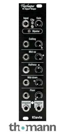

Dann wären in dem 34er Gehäuse noch 6 TE frei. Da könnte man natürlich noch ein Filter oder Effektmodul unterbringen... 😉
Was käme denn da in Frage? Sollte sowohl hinter dem Vocoder, als auch mit Steuerung durch den Envelope Follower Sinn ergeben.
Sowas evtl ?
Ich kann mir leider noch nicht genau vorstellen, was Du damit machen willst, da ich auch wenig Ahnung von Vocodern habe. Vielleicht wäre der Begriff Vocoder im Threadtitel sinnvoll, um diejenigen anzusprechen, die zu dessen Nutzen etwas sagen können?
