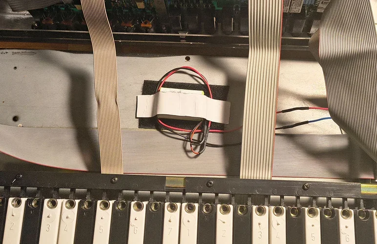

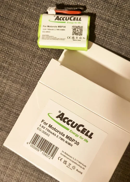

GEM S2 TRUBO -> AKKU & RAM DISK:
(Vielleicht für jemanden interessant zum Nachmachen :)
RAMDISK Chips hatte ich von Reichelt.de SRAM, 4 Mb (512 K x 8), 4,5 5,5 V, PDIP-32, Low Power Slow - ca. 6 EUR pro Stück
Akku ist ein 3x 4/5 AA Akkupack für ein Telefon von bösen Ama*on: Akkupack Motorola MBP30 NiMH 3,6V 700mAh
Weiß nicht wie es sich verhält mit 5V Ram Chips und 3,6 V Akkupack. Mal sehen. Gerade läuft es.
FRAGE: Weiß jemand, ob es einen Service Mode gibt wo man die tatsächliche aktuelle Batterie/Akkuspannung sehen kann?

Bei mir steht eine S2Turbo im Regal, schon lange nicht mehr genutzt. Was ist das mit der Ram-Disk, ist das nicht ab Werk bestückt? Und warum Akku, @microbug bevorzugt offenbar eine Batterie.
Einen Service Mode scheint es nicht zu geben, aber ich mag mich irren.

Selten vom Werk. Auch nicht bei S2R. Eine RAM DISK hält so wie eine sehr kleine interne Festplatte den Inhalt von mehreren Diskettenlaufwerken. Bei 4x 4MB sind das ca 16mb und somit hat die RAM DISK dann Platz für 10 GEM S2/3 Disketten, da die Disks je 1,6Mb groß sind. Von der RAM DISK kannst du viel Schneller laden dann.
>>Und warum Akku
Original war ein Akku drin, warum nicht wieder einen Akku einsetzen? Gute Alkalines sind auch gut, dann muss man aber einen Wiederstand durch eine Diode ersetzen. Sondt werden Alkalines geladen -> nicht gut.

Nicht ganz. Eigentlich war da eine Batterie vorgesehen bzw. sogar verbaut, aber beim Turbokit wurde der durch einen Akku ersetzt, und auch wenn das einer von Panasonic war, so ist dieser zwar hochwertiger als diese Varta in Polysix, Trident, Poly61 und Siel Opera-6, läuft der trotzdem irgendwann aus und zerstört die Platine, zumal der auch mitten drauf sitzt. Meinen hab ich noch gerade rechtzeitig seinerzeit durch eine Batterie ersetzt, bevor er Schaden anrichten konnte.
Eine 2032 dürfte allerdings etwas zuwenig sein, wenn man eine RAMdisk mit den großen Chips einbaut, am Besten wahrscheinlich eine Li-Zelle in Größe 2/3A mit der passenden Spannung, der Platz dafür ist iirc vorhanden.
