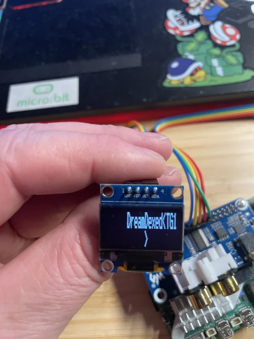

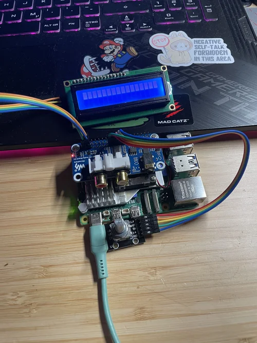

Ich bin gerade bissl am verzweifeln. Ich bekomm das Display nicht dazu, ausser Kästchen was anzuzeigen. :???:
Rasp 5 mit i2c 1602 und Waveshare PCM 5122 Audio Board. Herauskommen soll ein Dreamdex.
Ich brauch glaub bissl Hilfe bei der minidexed.ini.
Entweder ist die minidexed.ini falsch konfiguriert, das Kontrastpoti (sofern vorhanden) falsch eingestellt oder du hast ein für den RPi ungeeignetes I2C Display gekauft (ist mir auch schon passiert, weil ich bei der Bestellung nicht auf die I2C Datenpegel des LC Displays geachtet habe).
Was die minidexed.ini anbelangt, solltest du diese Werte prüfen:
LCDEnabled=1
LCDI2CAddress=0x27
LCDColumns=16
LCDRows=2
Nachtrag: Wichtig ist auch, dass du die SD Karte richtig formatiert hast, siehe hier.
M.i.a.u.: WhateveR

MIDIAutoVoiceDumpOnPC=0

Sieht auf den ersten Blick gut aus. Bin mir nicht sicher, aber lösche mal hier das "0x0".
M.i.a.u.: WhateveR
  • #108
Ich hab den Eindruck, dass da gar nix erst Bootet.
Ich kenn mich halt mit Bare Metal überhaupt nicht aus.
  • #109
Woran willst du erkennen, dass er nicht bootet? Das sieht, hört, schmeckt und riecht man nicht ;)
SSD1306LCDI2CAddress=0x0 ist übrigens korrekt, also vergiss meinen Vorschlag von vorhin.
LCDI2CAddress muss, je nach LCD, entweder den Wert 0x27 oder 0x3F haben. Das könnte noch eine Ursache sein. Ansonsten sieht die minidexed.ini richtig aus. Außer einem Hardwaredefekt bleiben nur ein Fehler im Aufbau oder ein ungeeignetes I2C-LCD übrig. Oder eben die SD Card noch einmal neu formatieren, am besten mit einem anderem Tool.
Magst du mal den Link zu dem von dir gekauften LCD posten?
M.i.a.u.: WhateveR
  • #110
Keine Ahnung. Das Display is schon älter. Bangood oder Ali. keine Ahnung mehr wo ich das her hatte.
Der 3b hat doch die ACT- LED. die flackert grün wenns Bootet, bzw leuchtet dauerhaft grün.
  • #111
M.i.a.u.: WhateveR
  • #112

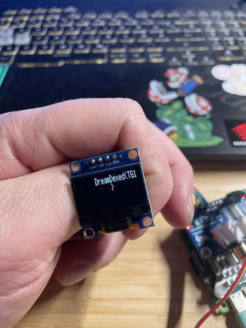

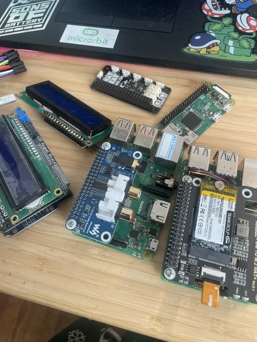

Ich hab noch 2 nagelneue SSD1306 Oled in ner kiste gefunden und angeklemmt, kein Erfolg. :/
Irgendwo klemmt die Säge.:toetensen:
Ich hab das gefühl, es bootet erst gar nix.
Hab schon verschiedene Karten probiert.
  • #113
Ich bin jetzt einen schritt weiter.
Raspi getauscht, Display getauscht und jetzt:
Edit:
HEUREKA!!!
Et löppt!😁
Jetzt hätte ich nur noch gerne nen ordentlichen Zeilenumbruch.
Und vielleicht nen Midi-Controller mit ordentlich Platz drin.

Ich finde leider gar nix dazu. :/
Edit:
Ich Idiot hab die LCDColumns auf 16 gelassen statt auf 20 geändert. :selfhammer:
