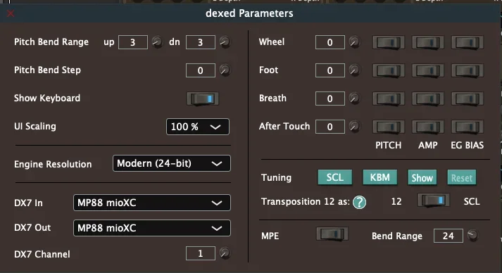

Irgendwie nicht so. Die Einstellerei ist ja überschaubbar, siehe Screen. Mein Wunsch wäre, dass ich in der DAW die Voices editiere & speichere, also das Knöpfchendrehen im VST auch was am Minidexed bewirkt. Fehlanzeige.
Andersrum genauso.
Hast du das so hinbekommen oder vermutest du dass es gehen sollte?
Lt. Miditemp passiert was auf Channel 4, obwohl im VST Channel 1 eingestellt ist, aber auch routen von Channel 4 auf 1 bringt nüscht.

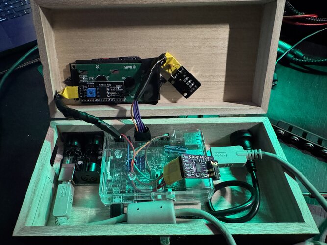

Moin.... bin jetzt seit über einer Woche am MiniDexed basteln und habe ein großen und einen Kleinen MiniDexed gebaut. Der Kleine mit einem Raspberry Pi Zero 2 W wird im USBGadget Modus betrieben und hängt nur mit USB an meinen Mac und wird dort als Midi Gerät erkannt. Somit kann ich ihn bequem mit 8 Midikanälen über Ableton* betreiben. Audio geht aber über einen normalen Audioeingang am Audiointerface*.
Der Große mit einem Raspberry Pi 3 läuft über normale MIDI Buchsen. Soll dann am Digitakt oder Syntakt als MIDI Klangerzeuger hängen.
  • #70
Andersrum genauso.
Edit: Im Standalone-Programm erklingt zumindest mal der Minidexed. Aber Parametermäßig ändert sich da auch nix.
Man stellt im VST bei DX7 Out Den Anschluss aus der den MiniDexed betreibt und bei DX7 Channel den Kanal z.b. 1 bis 8 den du bearbeiten möchtest. Dann im Programm einen Kanal einstellen und Rechtsklick irgendwo im Programm und auf "Send current programm to DX7". Anschließend den nächsten Kanal.

  • #71
Der Kleine ist schon mal Platziert...
Beim Großen sind noch ein paar Lötkolben und Sägearbeiten nötig...

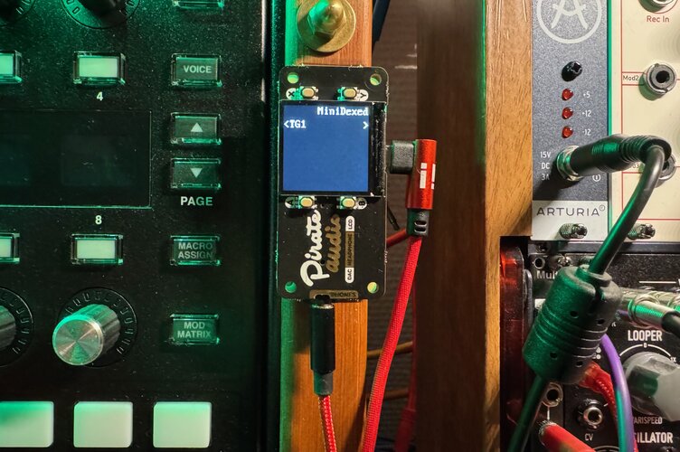

Die Begeisterung lässt mich nicht los. Habe mir noch ein kleinen Minidexed auf Raspberry Pi Zero 2 Basis gebaut und zusammen mit dem vorhandenen auf einen Eurorackboard verbaut. Beide können unabhängig als USB Host Midi Geräte von Ableton* auf insgesamt 16 Kanälen angesprochen werden. Wobei ich gerne die Performances nutze die ja jeweils schon 8 Kanäle nutzen. Insgesamt wirklich sehr schön anzuhören.
Hab da mal eine kleine Demo aufgezeichnet:

Dieser Pirate Audio Hat ist genial. Display und DAC auf einem Hat, da muss ja man wirklich nur noch den Encoder verkabeln, um sich einen Minidexed bauen. Leider scheint dieser Hat gerade überall ausverkauft zu sein, zumindest die Variante mit Line Out.
  • #74

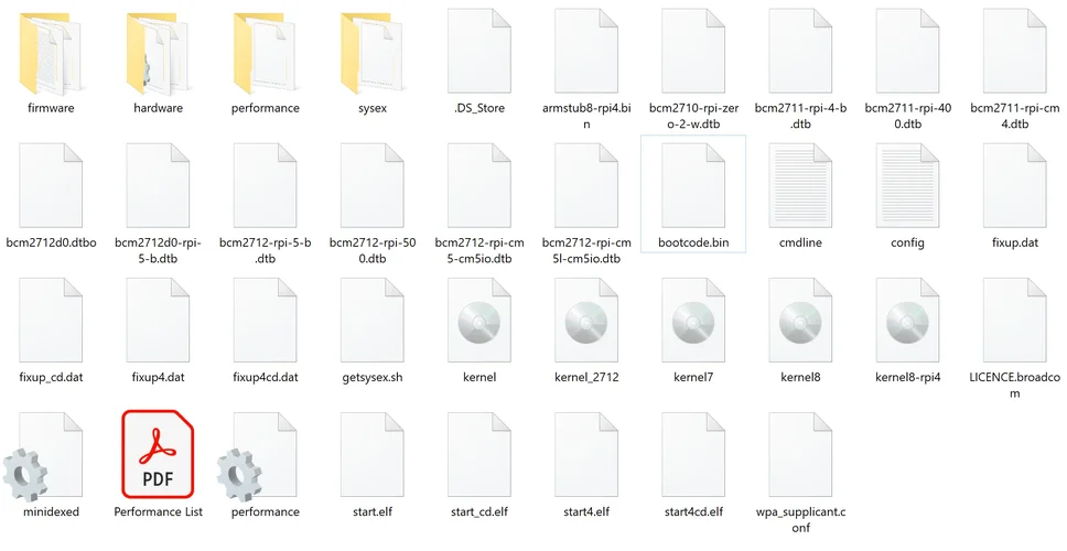

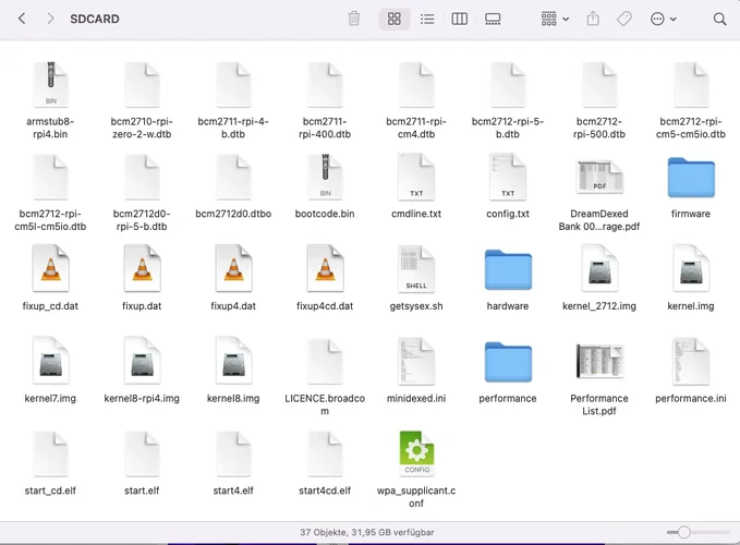

OK, dann fällt mir auch nix mehr ein. Kriegsentscheidend ist der Inhalt der minidexed.ini, aber die hast du ja im Image vom Forenkollegen bekommen.
Die Dateien/Ordner sind alle im Root-Verzeichnis der Karte?
So muss das aussehen:
