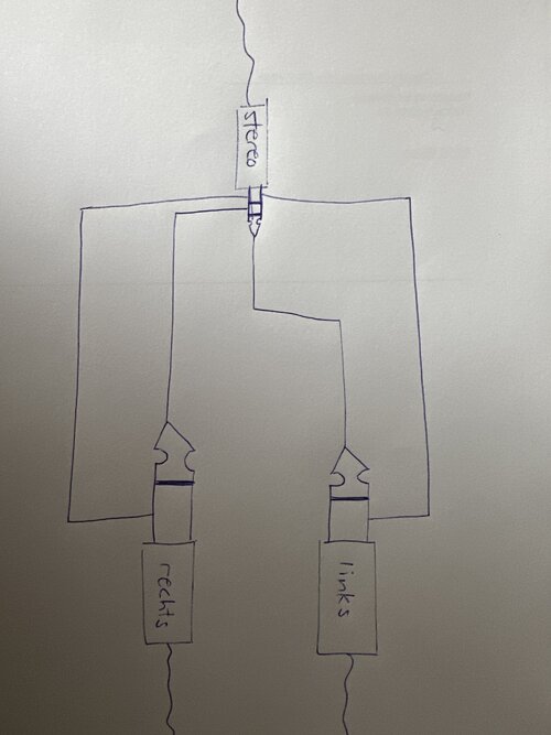

Normalerweise wird dafür ein Insert-Kabel benutzt, bei dem der Tip vom TRS(Stereo)-Stecker auf den Tip vom linken TS(Mono)-Stecker und der Ring auf den Tip vom rechten Stecker geht. Shield verbindet alle drei Stecker.

jetzt hab ich erneut Durchgang geprüft. Also wenn ich den einen Stift an die kleine Stereoklinke unterhalb der beiden Rinke halte und
dann mit dem anderen Stift jeweils an die beiden großen klinken dann tönts. Also Kabel is ok. :dunno: Da ist echt mysteriös.

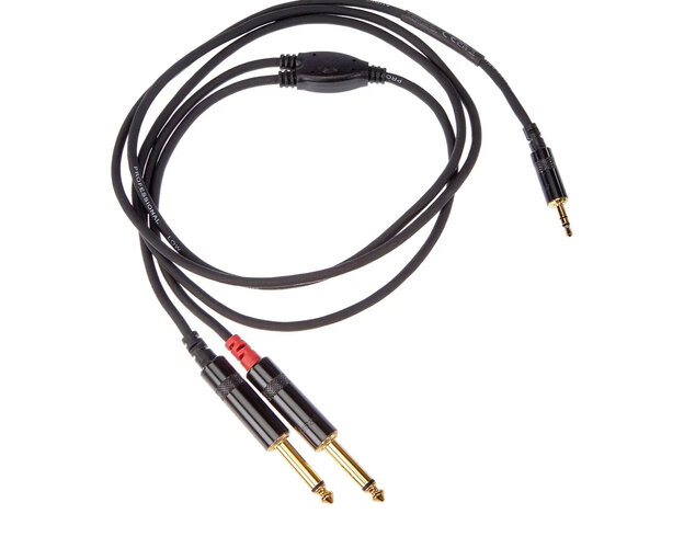

Kabel ist ein Standard Cordial Y-Kabel.
Sorry aber ich peil das gerade nicht. Ich habe ein Kabel das am einen Ende einen Stereo und am anderen zwei Mono klinken hat

crass :shock: ich hab jetzt wirklich mehrmals und ganz genau gemessen und festgestellt daß beide (!) Kabel kaputt sind. Beim einen der linke und beim anderen
der rechte , also beim einen von stereo ausgehend dier Mitte und beim anderen die Spitze. Crass! Die Kabel sind uralt. Ich habe sie in den 90er Jahren gekauft
und weiß nicht mehr für was ich sie damals gebraucht habe. Wahrscheinlich für diese Kompaktanlage die ich damals noch hatte. Sie lagen im Kabelsalat in der Bettschublade und könnten dabei nach dem Kruscheln alle Schaltjahre mal eingeklemmt worden sein und dadurch beschädigt worden sein. Anders kann ich mir
das nicht erklären. Ei Ei Ei :cool: Da bin ich aber froh daß das Rätsel gelöst ist und ich jetzt wohl endgültig weiß wie so ein Kabel funktioniert:cool:
