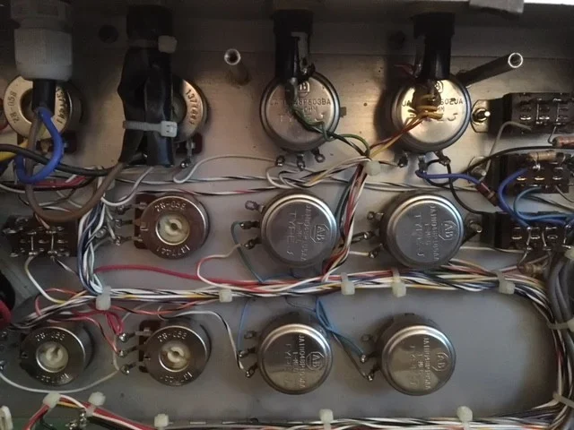

86BAA416-0D02-46E2-835E-69341F471DBD.webp Hallo zusammen,
irgendwie stört mich das kratzende Cutoff Poti.Wollte es eben schnell ausbauen habe aber das Projekt für die Winterzeit verschoben.Wie im Bild zu sehen ist kommt man schlecht ran.Die Sicherung muss ausgeschraubt werden.Poti auslöten Kapsel öffnen dann mit Teslanol 9 säubern , trocknen und wieder einbauen...
ach - das geht doch. wieso willst du so lange warten ?
M.i.a.u.: VEB Synthesewerk
So habe gestern das Poti repariert. War nicht so schwer .Kasten auf beide Platinen raus und dann das Cutoff Poti vorsichtig rausgefummelt.Die Kapsel abgezogen , und Kohlenstaub entfernt und das Poti mit Teslanol gespült und trocken geföhnt.Danach alles eingebaut und es funktioniert tadellos....
M.i.a.u.: kybernaut_01 und VEB Synthesewerk
Es ist schön das Du es gereinigt hast, aber es wäre wohl auch mit nem Bindfaden und 200-300 Umdrehungen gegangen, die Potis vom Original haben "Aircraft"/"Military"/"Spacecraft"-Qualität, das ist für die Ewigkeit gebaut :-).

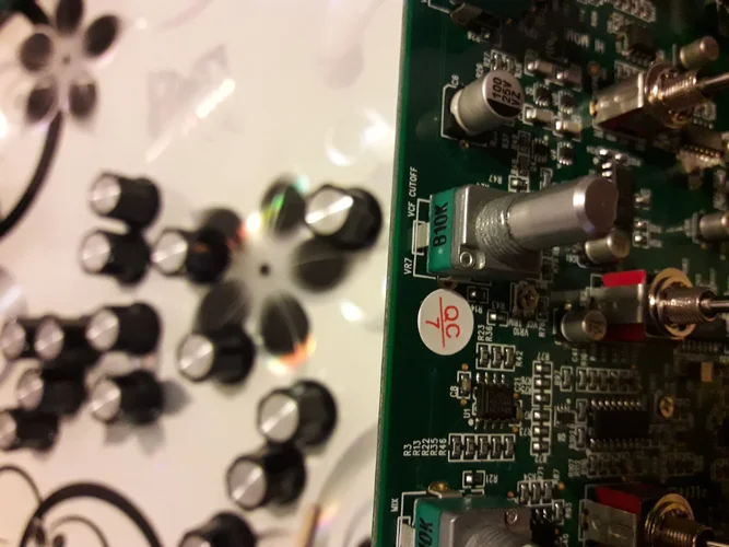

Bei meiner Mother 32 kratzt auch der Cutoff Potti. Mittlerweile sehr stark in unteren bereich. Ich möchte das auch mit dem testanol versuchen. Aber welchen Testanol meint ihr? Den testanol tuner und kontaktspray?
Also ich habe das Teslanol Oszilin T6 Kontakt und Tuner Spray benutzt.

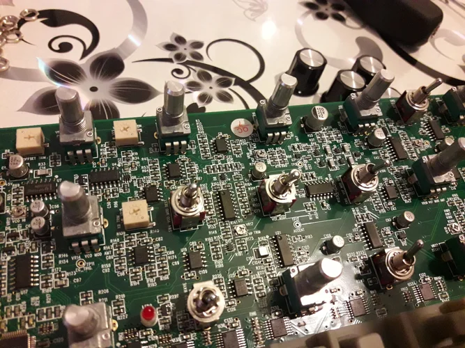

Da der poti geschlossener bauart ist habe ich versucht in den drehachsenschlitz reinzusprühen und habe ca 2 min hin und her gedreht.
Als ich die m32 wieder angemacht hatte, hatte die sich noch schlimmer angehört. Vor allem generell etwas leiser und rauschhafter. Als wenn die auf einmal circuit bendet wäre.
Obwohl ich beim sprühen den küchentuch mit dem loch verwendet hatte damit nichts hinter die frontplatte kommt, dachte ich mir vll ist doch was hinter die vorderplatte gekommen.
Jetzt habe ich das teil komplett zerlegt und geguckt. Soweit alles sauber. Versuche jetzt mit dem pinsel alle bauteile abzupinseln, nicht das vll irgendein dreckkorn irgendwas kurzschliest.
Ich weis gerade echt nicht mehr weiter. Will jetzt nicht unbedingt eine circuit bendet mother haben. Hmm....
Soll ich vll den potti tauschen?
Habe gerade die platine abgepinselt und angeschlossen. Circuit Bending ist weg. Klingt solange ich den cutoff nicht drehe sauber. Das rauschen am poti ist aber immer noch genau so da wie vorher.
Weis einer was das für ein poti ist? Der hat 5 pinns, die nach unten zeigen. 3 sind unten, 2 jeweils 1er auf der Seite. Überlege einen neuen einzulöten
