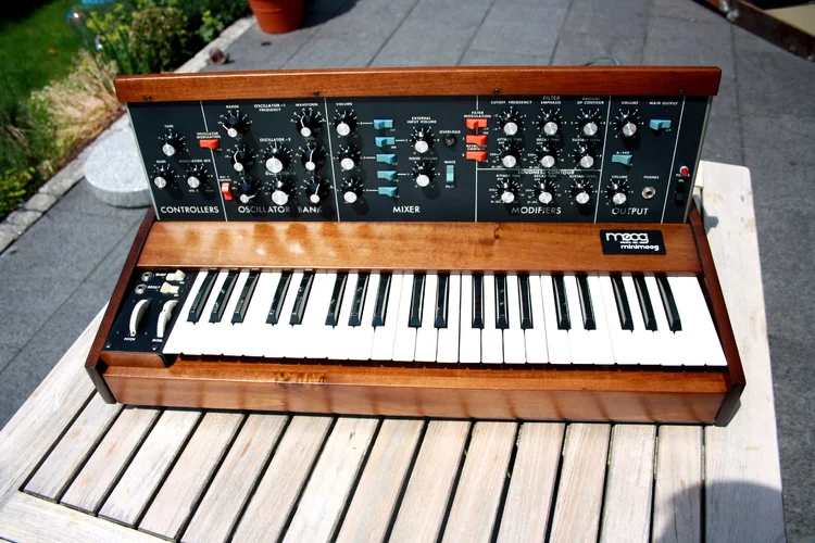

Minimoog Restauration
Will euch hier ne kleine Bilderserie von meiner Minimoog Restauration uppen mit ein paar kommentaren zu den Bildern...
(die bilder habe ich mit verschiedenen cams gemacht- daher der Unterschied... udn leider ist zwischenzeitlich mein Laptop hochgegangen udn daher fehlen auch ein paar Bilder von einzelnen arbeitsschritten)
gibt vielleicht ja ein paar leuts die das auch vorhaben......

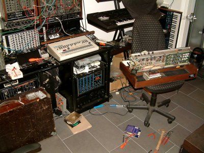

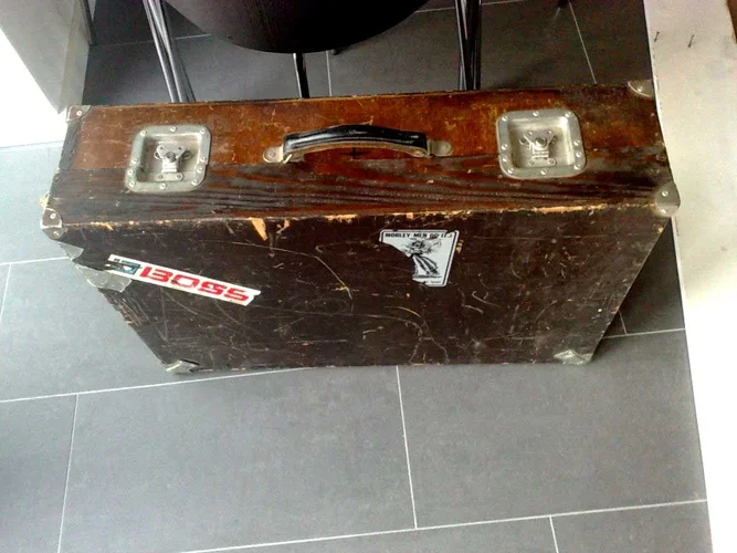

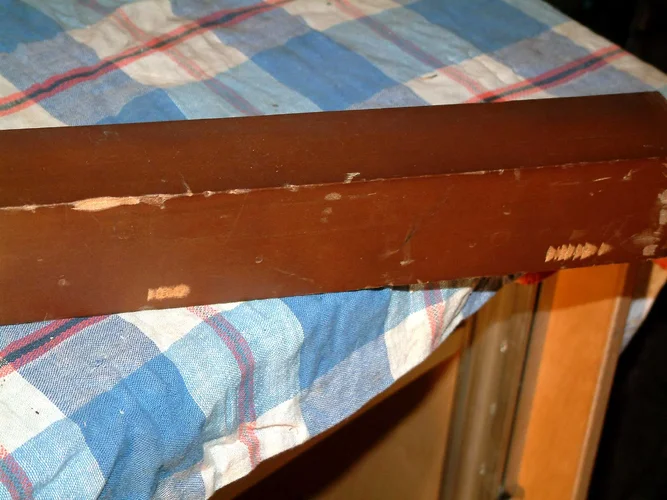

Step 1

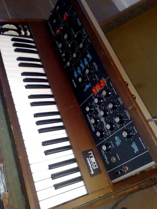

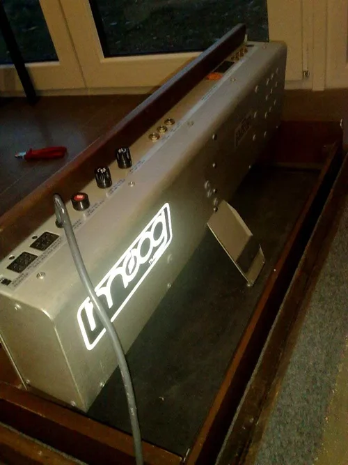

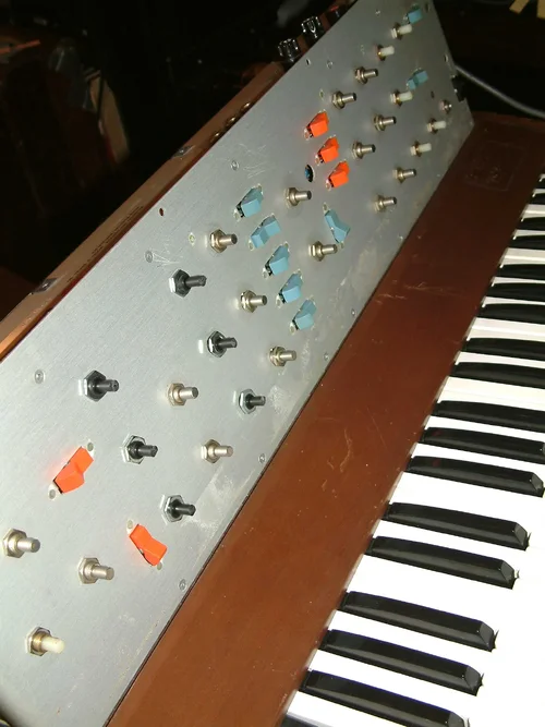

Ankunft
Insgesamt in ganz guten Zustand leider aber eben das holzgehäuse ziemlich mitgenommen mit tiefen kerben und kratzern überall, Metall noch ok mit ein paar kleinen kratzern....

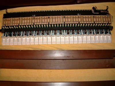

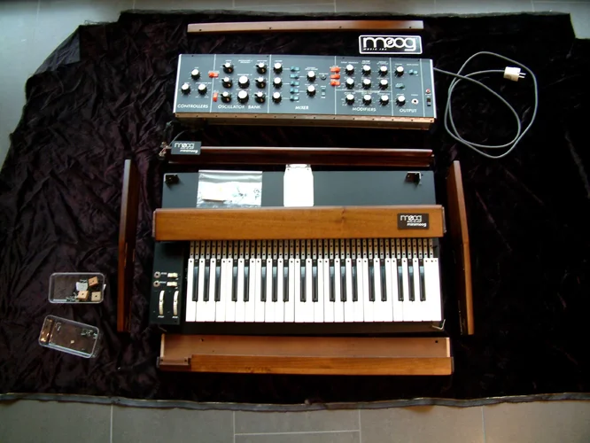

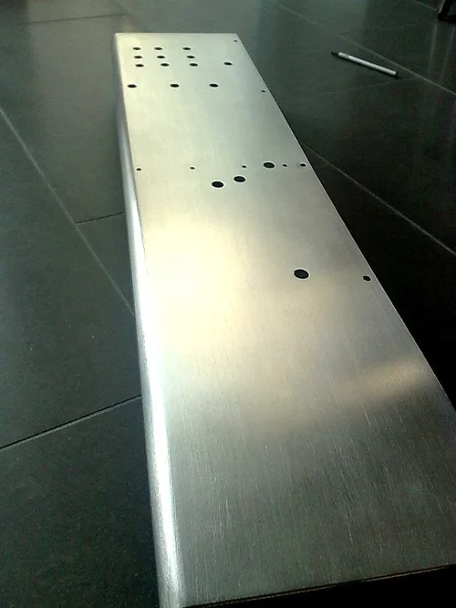

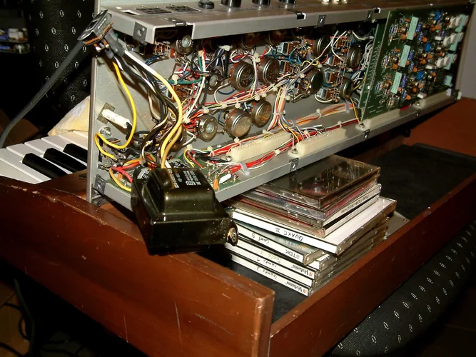

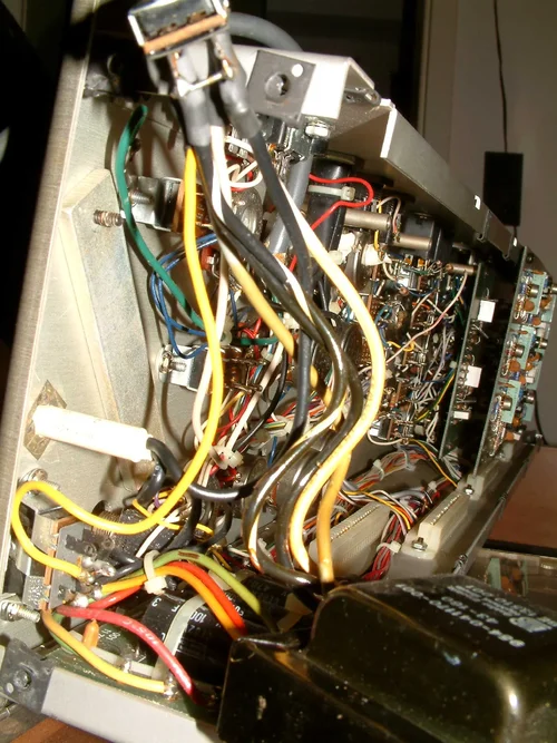

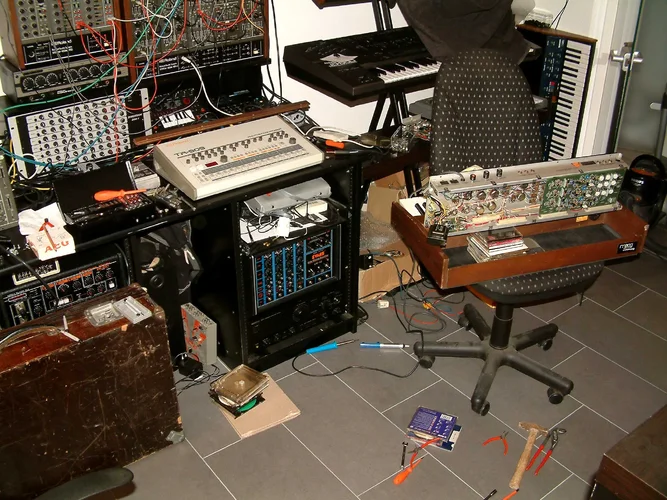

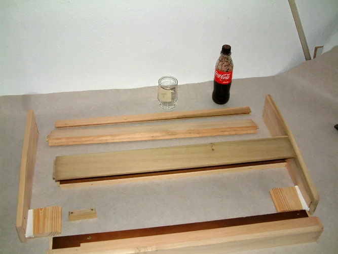

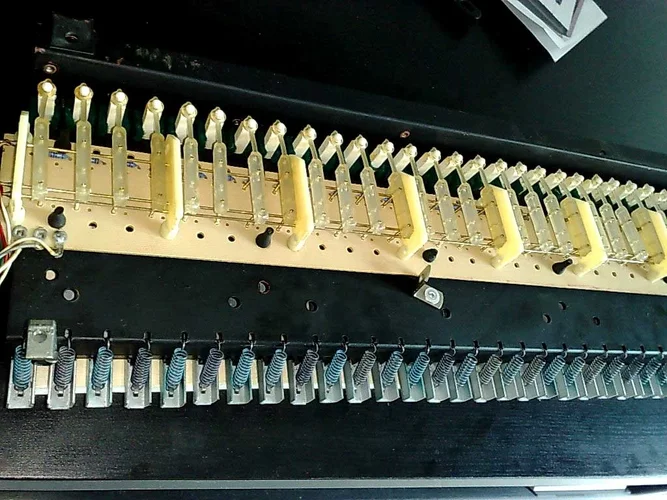

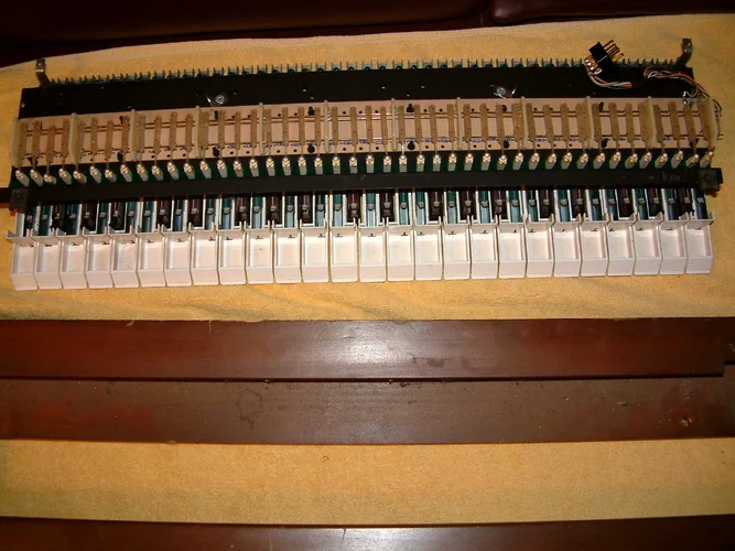

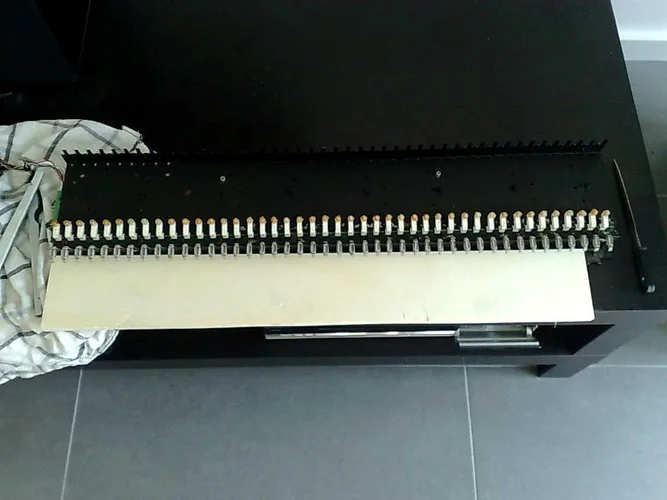

nach ein paar tagen spass mit dem Mini gings dann ans eingemachte..... zerlegen, säubern etc

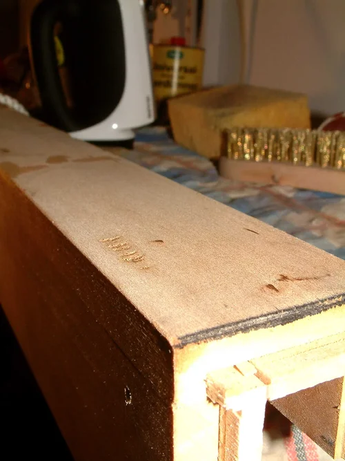

Die Metallrückplatte vom Tank habe ich neu abgeschliffen um die alten kratzer rauszukriegen und mit einer holzkonstruktion an der ich langschleiffen konnte den gebürstet-effekt wieder ganz gut hinbekommen....

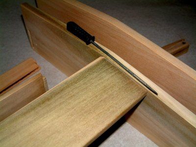

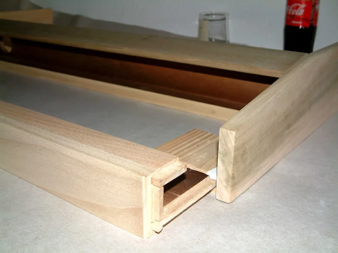

danach dann das Holzcase.... das auseinanderkriegen war ziemlich heikel, aber mit ein bischen geduld und vorsicht bekommt man das auch auseinander ohne es zu zerstören....

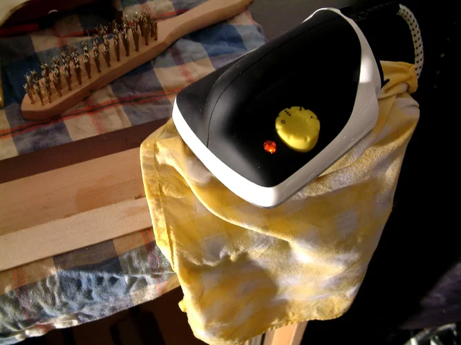

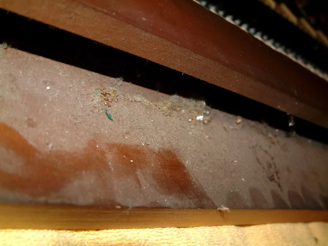

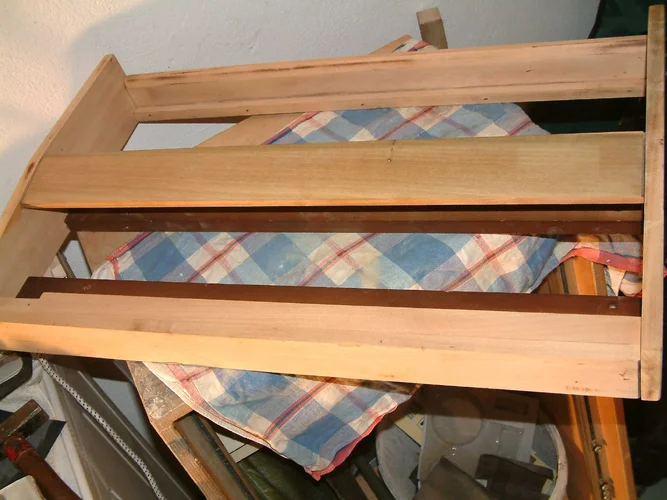

Abschleifen.......

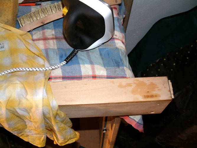

erstmal alle alte Farbe udn beize komplett wegschleiffen....danach dann die ganzen macken rausbügeln
(die beulen udn kratzer mit der drahtbürste frei von allen alten lackresten bürsten, danach dann ein nasses tuch auf die stelel legen udn mit dem heissen bügeleisen drüber das es schön dampft.. man glaubt garnicht wieviel man da aus dem holz wieder rausdampfen kann, alles geht natürlich nicht, aber es hilft schon sehr bei kleineren kratzern dellen usw)

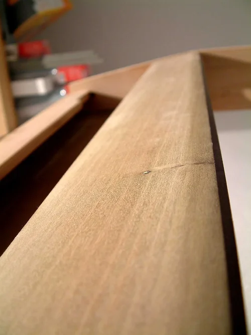

Um letzendlich tiefe und grobe absplitterungen an meinem case wegzukriegen musste ich teilweise bis 1-2mm der kompletten fläche wegschleifen... das kann man ja auch mit der maschine machen.....an meinem mini musste ich dann noch einen riss im holz der linken seitenwand kleben...
danach gings dann ans feine....alles schon glatt schleifen mit dem papier ich hab mit 80er begonnen immer kleiner werdend bis zu 400er schleifpapier (habe ich verwendet)
kannten und ecken anpassen, da habe ich dann teilweise mit der feile gearbeitet

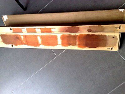

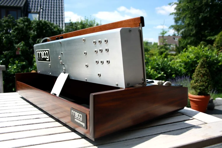

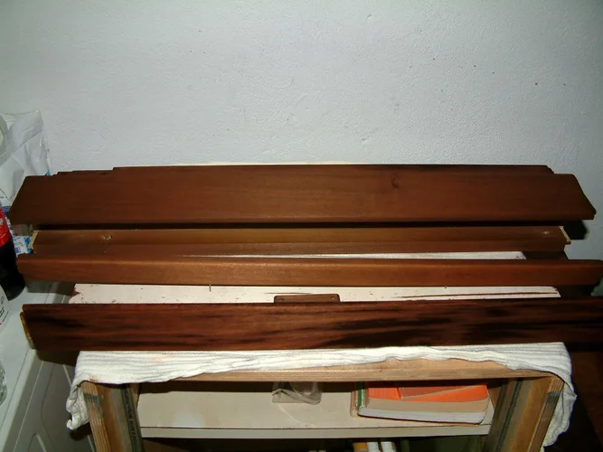

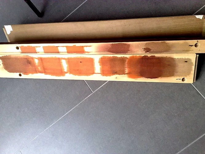

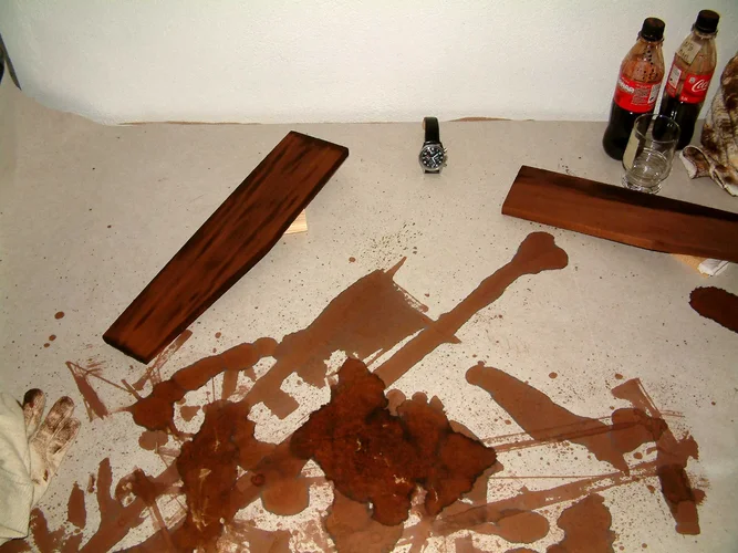

nachdem ich zig beiztest gemacht habe um die richtige farbe zu finden gings dann an die sauerei.......

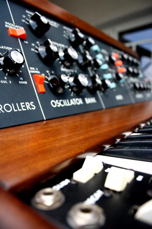

vor dem beizenwird das holz nochmal gewässert damit sich die fasern aufstellen, die schleift man nach dem trochnen weg, das soll ein schöneres beizbild ergeben udn eien schönere oberfläche
benutzt hab ich Clou Wasserlösliche Beize in verschieden tönen, die ich dann nach meinem Geschmack zusammengemischt habe - eine wissenschaft für sich.....
wichtig- beizmischung, porigkeit des holzes(wie fein hat man geschliffen), dauer der einwirkzeit..... also bei allen werkteilen genau dieselben schritte machen sonst gints unterschiede in der farbe...
die wird dann beim lackieren nochmal ganz anders, ich hatte mich dann nach dem beizen erschrocken wie rötlich der ton ist... das wird dann mit der lackierung wieder ganz anders..
ich habe 3 lagen Clou Lösemittelhaltigen Treppen und Parkettlack in seidenmatt mit der rolle lackiert.....und schon war die farbe fast genauso wie ich sie wollte, nah am originalton dran

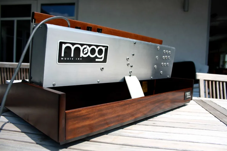

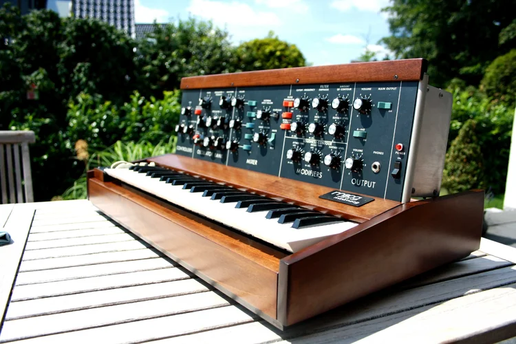

Und das zusammenbasteln kann losgehen.....

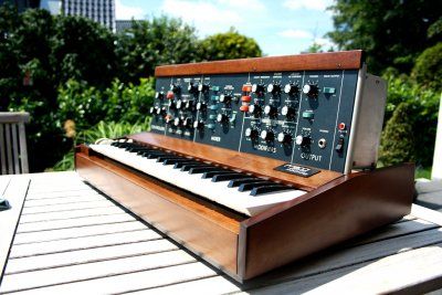

das Case hat freundlicherweise der Schreiner meines vertrauens wieder zusammengeklebt, schön in der maschine exakt grade zusammengepresst

Für diese Arbeit gehörst Du geherzt und geknuddelt! :adore:
Fein, wenn so eine Schönheit wieder wachgeküßt wird. :supi: :supi: :supi:

was haste gegen das "festkleben" der tastatur gemacht ?
wo gibt es das minimoogschlid iund den aufkleber ? ist wech bei meinem :sad:
ich weiss jetzt nicht genau was du mit festkleben meinst...... das die tasten nichtmehr von alleine zurückspringen??? hatte ich nur sehr gering, das liegt denke ich an den einhängeblechen der metalltasten... da habe ich auch an einigen stellen ein bischen rumgefeilt das die tasten sich leicht gängiger bewegen lassen, teilweise hilft auch ein leichtes verdrehen dieses einhängebleches (diese teile sind ja ursprünglich nur grob aus dem blech gesägt worden so das diese *zapfen* übrigbleiben und das ist teilweise sehr unterschiedlich von der breite wenns zu breit ist und die taste hängt -> abfeilen oder verdrehen)

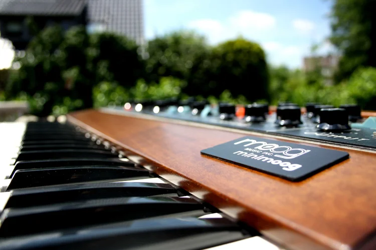

plaketten habe ich vorm ablösen sehr lange mit dem heissen fön erwärmt und dann vorsichtig mit einem ganz dünnen *japan*spachtel abgelöst.... da geht aber auch ne rasierklinge oder ne starke angelschnur zum drunterziehen wenn man mal eine ecke hat...
zur Beizmischung.... letztendlich habe ich jetzt 7 verschiedene lösungen zuhause... von kirschbaum bis nussbaum... im endeffekt habe ich nussbaum hell mit einem kleinen schuss nussbaum dunkel(ca10%) + nen tropfen rot genommen....bis ich da war hab ich aber bestimmt 20 versch. mischungen/einwirkzeiten getestet.... im endeffekt sieht man das ergebnis leider erst nach dem überlackieren..das muss man bei den test auch mal machen, muss aber auf dem selben holz sein, da sind nur der kleine streifen auf der unterseite als fläche möglich... hab ich zweimal so wie aufm bild ausgenutzt und wieder abgeschliffen....
beizen musste ich auch an teilen zweimal machen, habe sowas zum ersten mal gemacht und da macht man eben fehler....
aber wie sagt der schreiner- holz ist geduldig-> abschleifen- neu machen :selfhammer:
