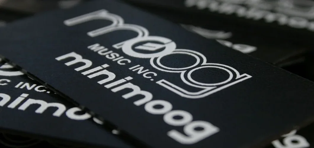

Hi, ich hab aber in letzter Zeit keine ordentlichen Schilder mehr gesehen in der Bucht... und schon gar keine neuen kompletten Bedienfeld-Frontplatten! 8)
Also, wenn ihr da was braucht, kann ich das vermitteln... kein NOS, sondern Remakes. Preis nach Absprache.
Hab noch 2 Fehldrucke hier, wo oben rechts ein Loch reingebohrt ist, und die Maßhaltigkeit nicht 100% ist, aber sonst ist die Qualität sehr nah am Original. Einmal aufgeklebt kaum zu unterscheiden.
