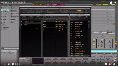

Kommt man irgendwie an die presets zu Rev 2.2 vom Amos ran!?
Ich bekomme diesen tollen Hardsync sound nicht hin - er hat auch OSC 2 ganz runtergedreht, wenn ich das mache, kommt bei mir garnichts in richtung sync-sound...
Siehe hier im bild:

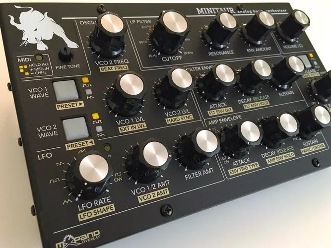

Hallo Gemeinde,
vielleicht interessiert es den einen oder anderen hier (ansonsten sorry für dem Spam;-))... Seit Neustem haben wir nämlich auch Overlays für den Moog Minitaur/Sirin am Start. Die vielen (versteckten) Funktionen, die durch Updates hinzukamen, sind hier nun intuitiv zu erkennen. Zudem ist es aus unserem neuen Material: magnetisch! :)
Was haltet ihr davon?
Xtaur Classic, magnetic Overlay by mxpand, for Moog Minitaur & Sirin analog synthesizer (von ...webp

Finde das Overlay auch richtig gut, hätte ich vor zwei Jahren definitiv gut gebrauchen können.
Eine Frage: Gibt es inzwischen eigentlich die Möglichkeit, den VCO Note Reset (also dass die VCO Phase bei jedem Note Trigger resettet wird) am Minitaur direkt einzustellen? Ich finde die Funktion eigentlich ziemlich wichtig und muss immer ein Midi cc senden dafür.
M.i.a.u.: mxpand
  • #206
Schön zu hören, dass dir das Overlay gut gefällt. Soweit ich weiß, ist ein Note Sync auf dem Gerät selbst nicht möglich.
M.i.a.u.: about:robots
  • #207
So heute (leider erst, egal) gekommen. Ist sehr gut gemach, passt hervorragend und hilft (mir) tatsächlich.
Was will man mehr.
M.i.a.u.: mxpand
  • #209
Oh, das "Color"-Overlay für die Bass Station 2 sieht auch super aus - schön übersichtlich und man wird das komische Blau los 😃👍
M.i.a.u.: mxpand
  • #210
@island Ja blöd, dass die ursprüngliche Lieferung scheinbar verloren gegangen ist.. Aber schön, dass es nun da ist und gefällt!
@Flipjoe Merci :nihao: (geht heute noch zur Post)
@studio-kiel Ja, das Blau ist auch nicht soo mein Geschmack ;)
M.i.a.u.: Dripjoe, studio-kiel und island
