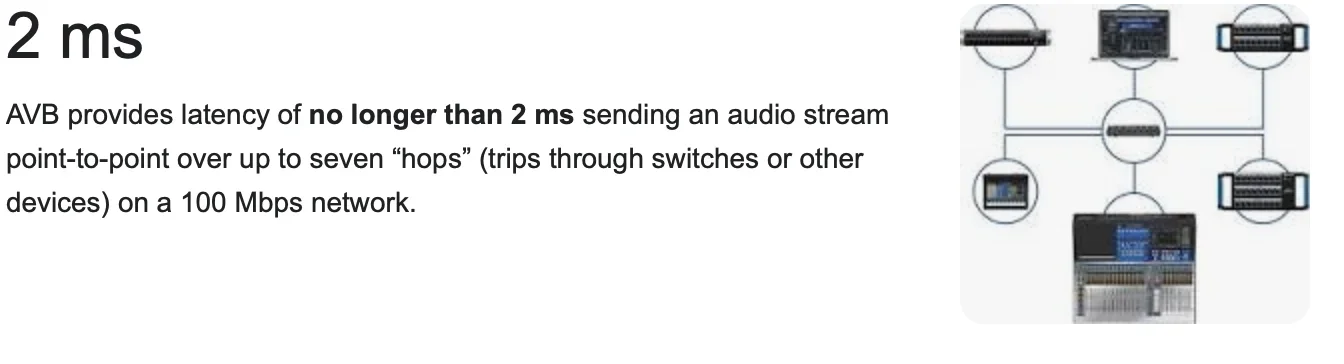

Wenn ich heute viele Inputs bräuchte wäre AVB meine erste Wahl.
Für AVB spricht die Erweiterbarkeit und die geringe Latenz,
sowie die Tatsache dass sich AVB herstellerübergreifend
etabliert zu haben scheint.(RME,MOTU,Presonus)

Vor allem die Erweiterbarkeit bei geringem Verkabelungsaufwand in Kombination mit geringer Latenz finde ich interessant.
