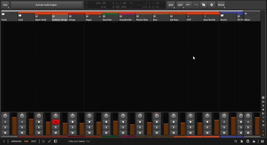

Gibt es eine Möglichkeit die Fader von Fummelgröße auf benutzbare Größe umzustellen? Manchmal ... ey !!
Probier doch mal rechts in dieser Seitenleiste die Icons durch. Ist da keine passende Ansicht dabei?
Alles durchprobiert, das bleibt leider bei der Miniansicht.
Nicht, dass ich wüsste.
Aber:
Du kannst die Fader mit gedrückter Shift-Taste bedienen.
Dann erhöht sich die Einstellungs-Auflösung enorm.
Das ist schon klar :) Aber es wäre doch einfach schön, wenn sich so ein Element wenigstens ein bisschen mehr der Bildschirmgröße anpasst und nicht fix klein bleibt, dafür aber andere Elemente, die sonst eher klein sind auf einmal riesig dargestellt werden.
