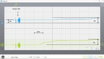

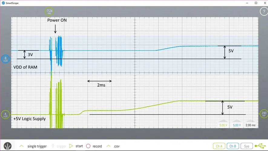

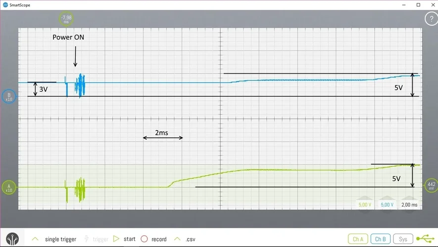

Mein liebster MKS-50 hat eine frische Stützbatterie für das statische RAM. Trotzdem vergisst er, sobald man ihn länger als ein paar Sekunden ausschaltet, alle Presets und meldet sich mit einer Fehlermeldung (Check Battery) wieder. Solange er läuft, kann man Presets aber ohne Probleme verändern, speichern und wieder aufrufen.
Ich habe etwas allgemeines Elektronikwissen aber überhaupt keine konkrete Erfahrung mit der Reparatur von Synths. Ich wäre deshalb sehr glücklich über Tipps von euch :-)

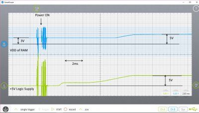

Ein erster Check mit einem Multimeter ergab, dass die Versorgungsspannung des RAMs eingeschaltet bei 5V und ausgeschaltet bei 3V liegt. Laut Datenblatt reichen ca. 2V um den RAM-Inhalt zu halten, soweit scheint also alles i.O.

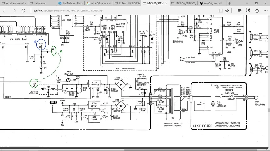

Um der Sache auf den Grund zu gehen, habe ich mir ein Oszilloskop zugelegt und kontrolliert, ob die Versorgung des RAMs auch während des Ein- und Ausschaltvorgangs stabil bleibt. Und siehe da: Insbesondere beim Einschalten treten eine ganze Reihe von Spikes auf, die beim RAM dass Vdd kurzzeitig sehr weit herunterziehen. Siehe dazu den Oszilloskop-Plot im Anhang und den Schaltplan, wo ich die gemessenen Punkte A und B eingezeichnet habe. Man sieht schön, wie beim Einschalten die Logikversorgung von 0 auf 5 Volt ansteigt, während der Versorgungspin Vdd des RAMs von der Batteriespannung 3V auf knapp 5V steigt.
Ist das ein Fall, wo ein Tausch der Elkos im Netzteil helfen kann? Oder suche ich da ganz am falschen Ort? Ganz kapputt können die wohl nicht sein, sonst würde das Gerät wohl überhaupt nichts mehr machen..
herzliche Grüsse
Daniel / interruptor

Hallo
ohne es überprüfen zu können, behaupte ich mal, dass der C22 der ja direkt an der VDD des SRAMs hängt den Spike mit seinen 100nF abfangen sollte. Schau mal, ob der wirklich noch dranhängt, oder ob da eventuell eine Lötstelle kaltgeworden ist, oder die Leiterbahn beim Batterietausch einen Riss bekommen hat.
Gruß
Florian

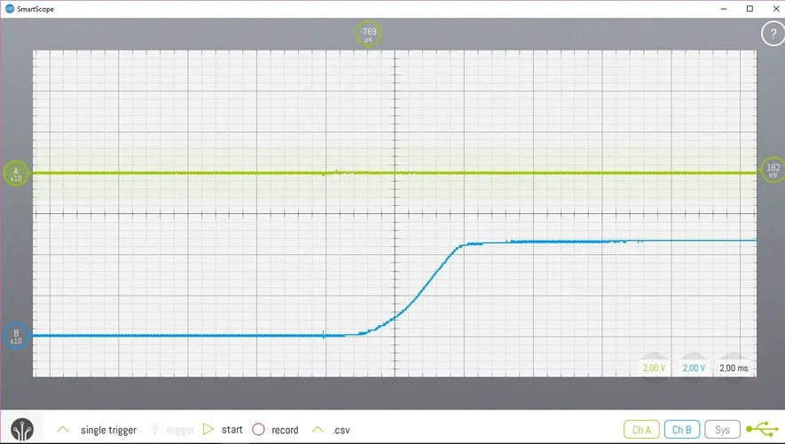

Wie sieht denn das Bild der beiden Spannungen aus, wenn Du den MKS50 kürzer als ein paar Sekunden ausschaltest? Dein Satz impliziert ja, dass dann der Speicher erhalten bleibt.
Die Spikes beim Ein- und Ausschalten sollten aber gleich sein, egal, wie lange dazwischen gewartet wird.
Irritiert mich gerade etwas, aber wahrscheinlich liegt es an dem Kondensator, den Florian identifiziert hat.

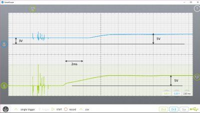

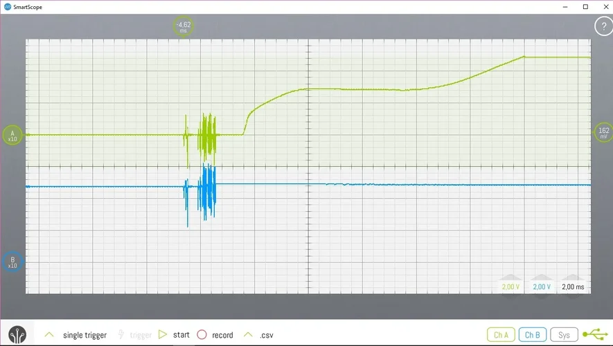

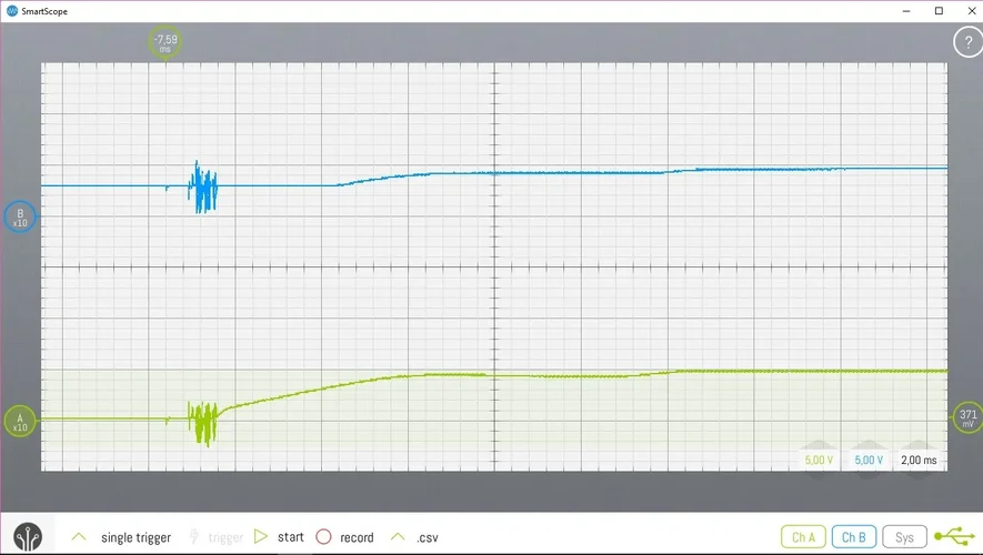

Vielen Dank für eure hilfreichen Antworten! Ich habe die Kurven noch einmal mit gleicher Skalierung aufgenommen nach kurzem Ausschalten (ca. 3 sec).
Es sind wesentlich weniger heftige Spikes zu sehen, und der Memoryinhalt blieb tatsächlich erhalten.
Interessant auch, wie die beiden Kurven schneller bei 5V ankommen, als im ersten BIld. Ich vermute, die Kapazitäten waren noch nicht vollständig entladen.
Ich werde als nächstes die Verbindungen des C22 zu den benachbarten Bauteilen prüfen und nocheinmal berichten..

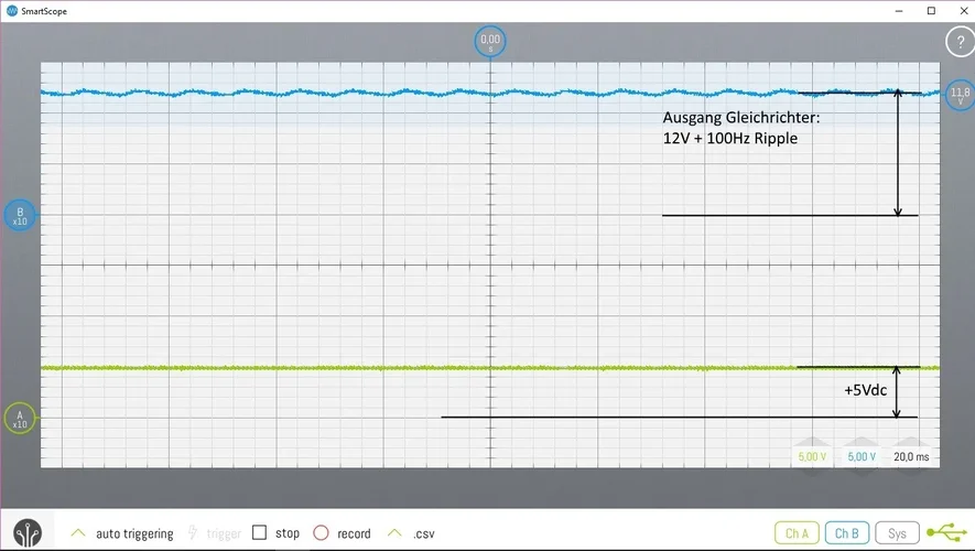

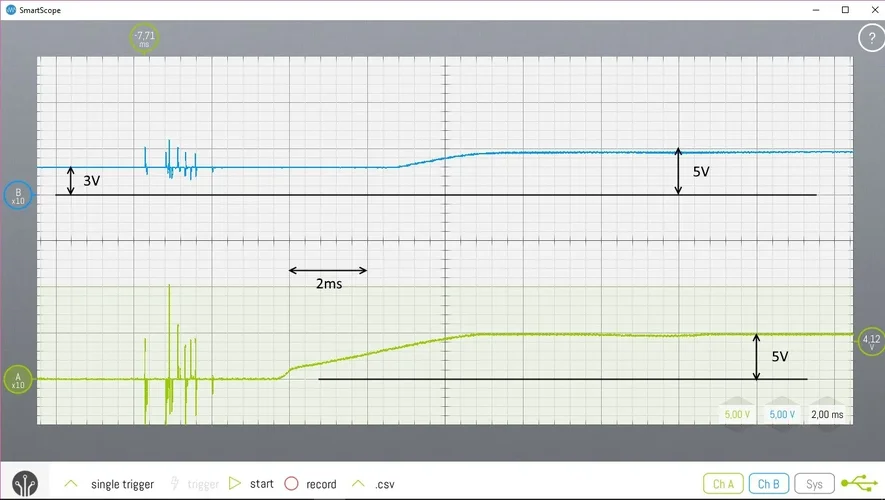

Nach einigen Stunden basteln, das Resultat:
- Alle Elkos (C103, C108, C101) und Keramikkondensatoren (C22, C104, C102, C107) im +5V Zweig ausgewechselt.
- Das Gerät läuft immer noch, Juhuu..
- Leider hat sich das Verhalten des RAMs nicht verbessert. Der Inhalt geht immer noch verloren, sobald man das Gerät länger als ein paar Sekunden ausschaltet.

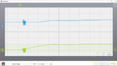

Aufgefallen ist mir, dass die Spikes während des Einschaltens mindestens zum Teil vermutlich "drahtlos" eingekoppelt werden. Sogar wenn der Netzschalter des Geräts auf OFF war, sah ich feine Spikes beim Anstecken des Netzkabels! Den Effekt konnte ich mininieren, indem ich die Tastköpfe direkt auf der Platine anhänge. Zuerst hatte ich diese mit feinen Drähten verlängert, da mir die "Klauen" an den Tastköpfen zu grob erschienen um die Beinchen der Chips zu greifen.
Unten Bilder des Einschaltvorgangs im aktuellen Zustand. Einmal nach langer, und einmal nach kurzer Auszeit.
Der Gleichrichter D19 und der Spannungsregler IC28 scheinen gut zu funktionieren (siehe das 3. Bild)
Ich frage mich, ob ich das Problem überhaupt am falschen Ort suche.. :?
@swissdoc: Du hast erwähnt die Drossel FL1 könnte defekt sein. Mit Ausbauen und überbrücken, würde man das Problem aber wohl nur schlimmer machen? Gibt es einen Weg zu prüfen, ob die Drossel das Problem ist? Direkt hinter dem Netzschalter ist noch so ein Teil.
herzliche Grüsse

Alles klar, wobei die 5 Volt recht OK aussehen, kann man bei Deinem Bild aber nicht so genau sehen. Du könntest mal auf AC schalten und den Messbereich zoomen. Das sollte dann eigentlich glatt sein, zumindest ist das bei den LM78xx so der Fall.

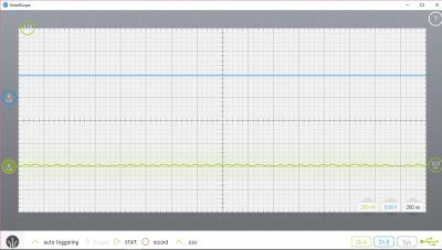

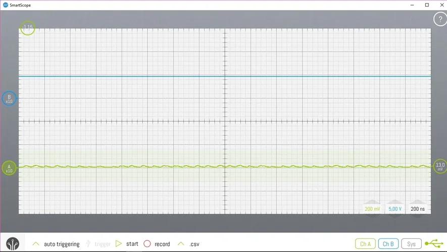

Ich habe den Ausgang des Spannungsreglers (IC 28) nochmals gemessen mit AC-Kopplung und rangezoomt soweit möglich. Das sieht für mich OK aus:
A: Ausgang Spannungsregler (Pin5 von IC28), AC-Kopplung
- vertikal: 200mV je grobe Linie
- horizontal: 200ns je grobe Linie
B: Vdd von RAM, DC-Kopplung
- vertikal: 5V je grobe Linie

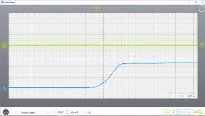

Hier das Resultat eines weiteren Versuchs: Ich habe die 3V Stützbatterie probeweise ersetzt durch ein separates Netzteil, welches knapp 5Vdc liefert. (Wandwarze, aktuelles Schaltnetzteil) Ich hatte den Verdacht, dass das RAM im Stromsparmodus (Vdd=3V) nicht mehr funktioniert, aber bei vollen 5V zuverlässig ist. Leider Fehlanzeige.. Schaltet man die Hauptversorgung des Synths aus und hält die 5V-Versorgung des RAMs aufrecht, gehen die Presets trotzdem verloren, wenn man länger als ein paar Sekunden wartet.
Im Anhang zwei Bilder:
1.: Einschalten des externen Netzteils
==> Kanal B: Vdd des RAM steigt von 0V auf knapp 5V an
2.: Anschliessendes Einschalten der Netzschalters am Synth:
==> Kanal A: Ausgangs des Spannungsreglers steigt von 0 auf 5V
==> Kanal B: Vdd des RAM steigt wenig an
Interessant, dass die Spikes beim Einschalten des externen Netzteils viel geringer ausfallen, als beim Netzteil des Synths. Ich habe das mehrmals probiert, und dabei das externe Netzteil auch bewusst in die Nähe der Tastköpfe gehalten. Das Resultat war immer in etwa dasselbe.

Ich habe es nun doch gewagt und das RAM auch noch ausgetauscht. Es funktioniert nun alles wunderbar! :huepfling:
Vielen Dank an die lieben Mitglieder, die mir geduldig mit Ratschlägen geholfen haben!
Beim Auslöten hat eine Vakuumpinzette gute Dienste geleistet. Da der identische RAM-Chip schwer zu bekommen ist, habe ich den etwas neueren und schnelleren TC5564APL-15 eingebaut.
