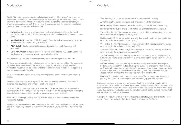

Okay ;) stimmt das eigentlich das der nur acht Modslots hat?
  • #408
Okay ;-) stimmt das eigentlich das der nur acht Modslots hat?
Ja. 8 freie Slots. Es gibt noch 4 feste Modulationen. Das ist für fette Flächen wenig. Mit Vintage und Drift etwas mehr Bewegung im Sound gebracht werden wenn du aber mehrere Parameter über das ModWheel[ Y+] steuern willst kommt man schnell an die Grenzen.
  • #409
Ja hat der Vektor Stick seine eigene Modulationszuweisung?
  • #410
man hat zumindestens noch mal vier Spuren für Modulation um Regler Bewegungen aufzuzeichnen.
  • #414
Okay, es gibt ja noch die Möglichkeit im Stepsequencer 4 Modulationsspuren aufzuzeichnen die muss man ja nicht in der Matrix verknüpfen. Über Lfo1 und Aftertouch lassen sich auch Effektparameter steuern.
