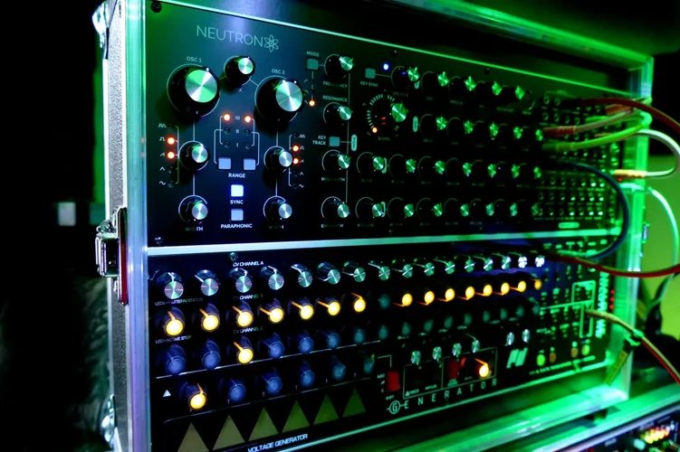

Eine Alternative wäre der Generator, er bietet eine ganze Menge Möglichkeiten, da ist schon alles drin.
Die Tonhöhe wechseln, Steps überspringen klappt über die Sensortasten hervorragend, auch im Livebetrieb.
Ist allerdings teurer und größer.
