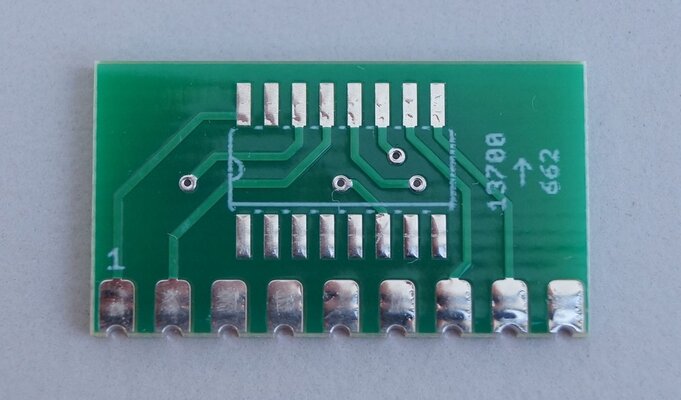

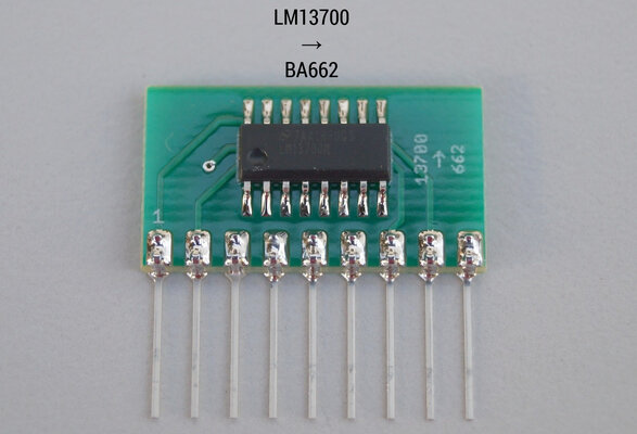

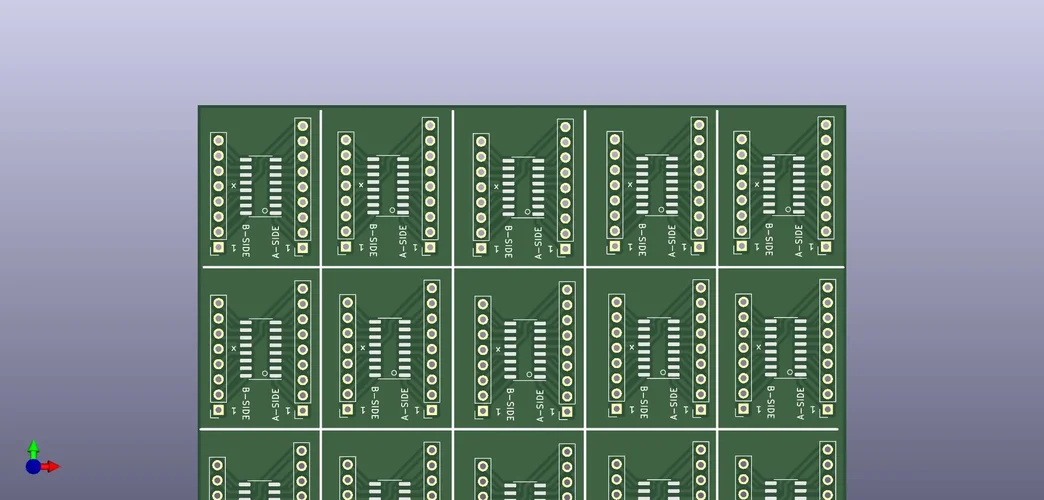

könnte man den AS662 auch in einer TB303 verwenden ohne zusätzliche Widerstände
dann könnte man diesen PCB Adapter benutzen LM13700 - BA662 da ja der
LM13700 pingleich mit dem AS662 ist oder........

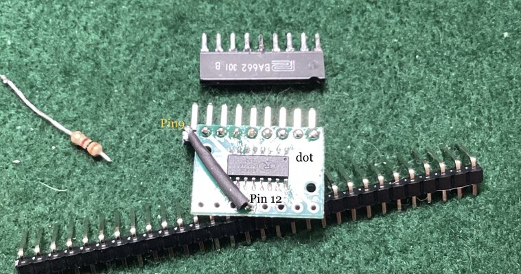

Hey, Alfa as662d wäre per Adaptern ne 303 zu kriegen, wenn man die A-Seite nutzt und sich +V hinbiegt (Pin 12 als „neuen“ Pin 9) Zweite Hälfte sollte man dann stilllegen. Der Adapter in deinem Bild dürfte so nicht gehen, da beim 13700 und as662 die Pins anders belegt sind.
ich kann mal gucken, was mit nem generischen soic-dip Adapter geht (hab nen alten ba hier, leider aber keine 303) Lg
  • #52

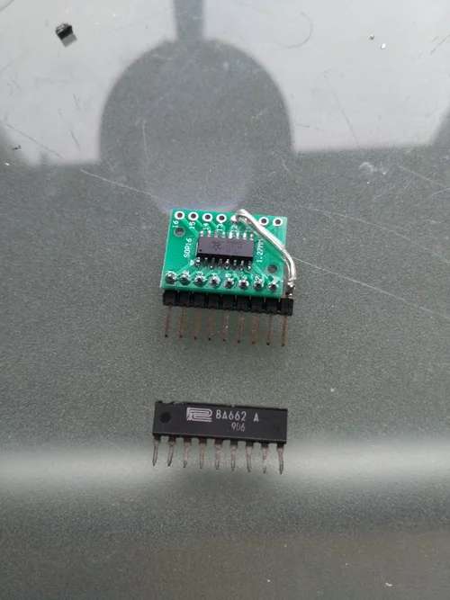

Diy as-ba662 adapter
B-Seite am AS ist hier offen gelassen, aber man könnte auch +in, -in und out auf Masse legen
lg

Hallo Maffez,
werd ich heute Mittag mal testen wollte sowieso ein AS662 auf ein soic-Dip Adapter löten

  • #54
Jo, lass gern wissen! Wenn’s gut funzt, würde ich eventuell mal n adapter mit kicad entwerfen und die Gerbers online stellen. Die re303 Leute würde sowas ja vielleicht interessieren.

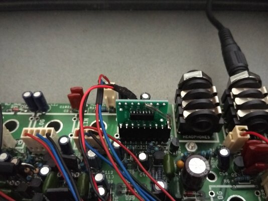

Hallo Maffez,
hab es getestet mit meiner ML303 V6 und kann sagen TOP.....Funktioniert bestens sehr zufrieden, mein erster Eindruck kein Unterschied zum Original Roland BA662A auf jeden Fall eine sehr gute Lösung besser als die mit dem BA6110 (hab auch eine ML303 V4 da steckt ein BA6110 drin)
P.S. hab noch nix von der B Seite auf Masse gelegt werd ich aber noch machen... nicht das da was irgendwann anfängt zu Schwingen....

Ah, cool, den Adapter von Rob hatte ich total vergessen! In meiner Blödheit hab ich den von neulich mal in Kicad angesetzt - mit Option die B-seite auf masse zu legen oder zu nutzen. War auch dabei, nen AS3394 auf CEM anzulegen, da ist das ja nicht soooo kompatibel. @werner, was meinst du mit den zugehörigen Schaltplänen - von der diskreten Version? Die gäbe es auf open music labs. der trimmer beim ams dürfte für den control pin sein, oder?
Anyhow, gerade das A+ mal zammgeschraubt und werd das wohl bald separat posten - im kurzten test kam die autopanning und die xfacde funktionen ganz nett daher. level muss ich noch bissl anpassen und dann geht er ab :)

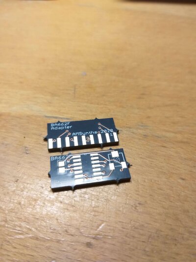

also ich hab mir mal diesen Adapter da angesehen... Ne, ne, der ist wohl nicht für nen AS662 oä, der muss für nen BA662F sein, ein AS662 da drauf ergibt keine sinnvolle Verschaltung. Aber wer lesen kann is klar im Vorteil, da steht ja expilzit BA662F drauf.
Jetzt gäbs noch diesen 2. Adapter, aber da hab ich (noch, ist bestellt) keinen...
Gruß
