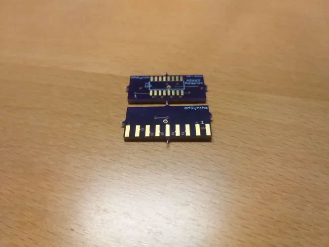

M.i.a.u.: 11919
  • #65
Jou, sehr gut! Ich selber find Löcher für angewinkelte Pins fast einfacher im handling, aber straight und elejant, det Ding :) und super, dass er das einfach so zur Verfügung stellt.

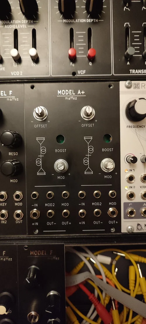

btw 662 - mein großer vca kommt in die gänge. Muss leider noch auf doppelpotis für den input booster warten aber sonst brummt er ganz fein… stay tuned :)

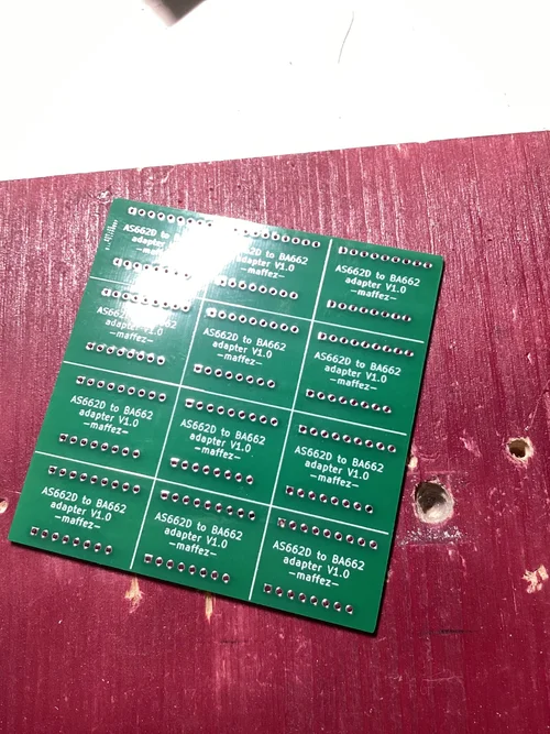

Offtopic, aber ich hab mirein paar as662 auf ba652 Adapter gemacht, und falls wer Interesse hat, gern melden. Platine hat je 12 davon und muss noch zugeschnitten werden. (Jlcpcb macht keine v-cuts… anscheinend muss ich noch die panelize Funktion entdecken...)
M.i.a.u.: StormB und stuartm
