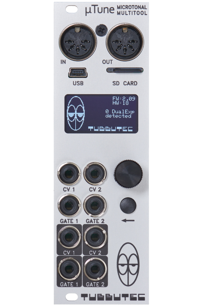

Das was ich suchte ist im Prinzip ein Quantizer, z.B. will ich sowas wie quantisiertes Sample&Hold mit selbstbestimmter tonaler Scale generieren ( durch CV in oder geclocked wollte ich bewussten offen lassen).
Serge hatte wohl ein "Analog Shift Register" (damit könnte man bspw. arabisch klingen).
Da das Micro Ornament_Crime Open-Source ist und das alles soweit ich sehe bietet, werde ich mir das zulegen.
:supi: ansonsten hätte ich speziell noch das Pendant von Tubbutec in die Runde geworfen.
