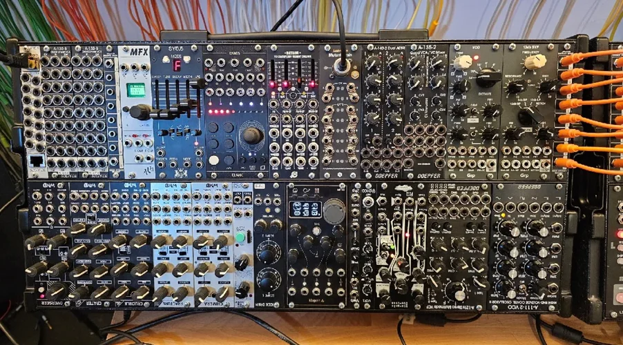

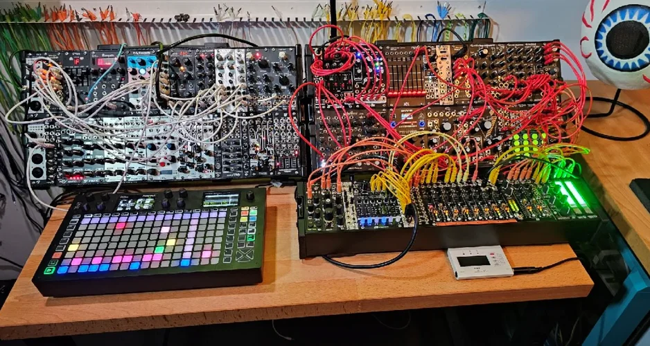

Ich fange mal an.

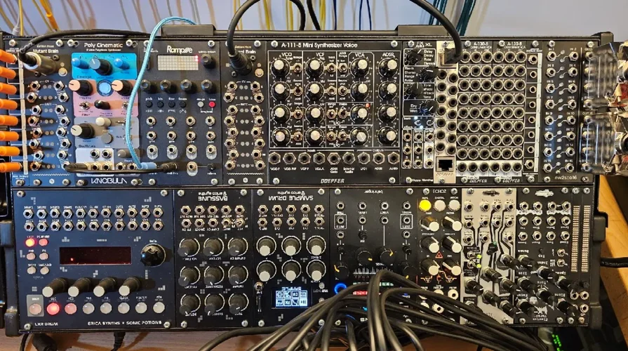

Ich habe selbst vor ein paar Wochen meinen Einzelkämpfer-Eremiten-Studio
verlassen, um mit Freunden zu jammen. Nun habe ich ganze zweimal etwas
„vor Leuten“ gespielt. Hier nun mein SET-UP.
wichtig für mich ist
schnelles aufbauen und abbauen
einfacher Transport
einfache Bedienbarkeit
was bereite ich vor
bis zu 16 Tracks (Spuren) im Hapax, als fertige Pattern
alle Kabel gepatcht
wenn alles angeschlossen/warm ist stimme ich OSCs die es brauchen.
was mache ich Live bzw beim jammen
den Hapax lasse ich durchlaufen, der spielt ständig alle tracks.
nach Gefühl fade ich einzelen Spuren ein und aus
mache Filterfahrten oder moduliere Paramater an den Modulen
beim jammen mache ich auch neue Pattern on the fly
SET-UP – MIDI Zentrale
Hapax ist die zentrale. Beim jammen bekomme ich über
Port A eine externe Clock, sonst intern vom Hapax.
Beim jammen gehe ich vom Hapax auf den Midihub,
sonst nehme ich den MRCC Router.
SET-UP – MIDI im Rack
4 x CV/Gate über Mutant Brain „links“
8 x Trigger über Mutant Brain „links“
4 x CV/Gate über Mutant Brain „rechts“
8 x Trigger über Mutant Brain „rechts“
11 x Trigger über X1 I 3 midi gate output

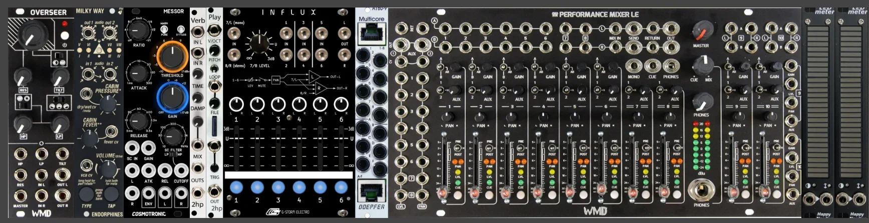

SET-UP – Audio
linke Seite sammelt Stimmen in den Doepfer Multicore
geht von da aus in den Mischer-Balken auf den INFLUX.
rechte Seite geht in den WMD Mischer
Faden mit langen Fadern Michigan F8R und Doepfer Octa VCA 130-8v

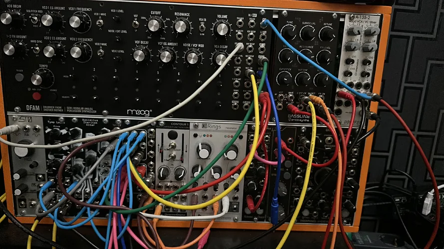

Bei mir/ uns läuft das sehr auf Improvisation hinaus.
Ich spiele meist mit einem Freund zusammen. Er ist in der Elektron-Welt, ich mache den weirden Quatsch. Wir treffen uns im Mischpult.
Ich könnte im Oxi Sequencer natürlich Projekte anlegen und Sets vorbereiten.
Mein Setup ist primär auf Drums ausgelegt.
- DFAM unterstützt durch STO als dritten OSC im ext In
- BIA
- Tymp Legio
- Bass/Lead mit Bassline und Rings
- Gemischt im Doepfer Mixer und im Ghost geglued
Während des Spielens patche ich sehr wenig um. Es ist alles drauf ausgelegt im Moment zu funktionieren und wichtige Parameter schnell per Hand oder im Oxi anzupassen. Und natürlich sind die Module so gewählt, dass sie für sich abgeschlossene Sound Engines sind. Sonst ließe sich das nicht in diesem kleinen Kasten realisieren

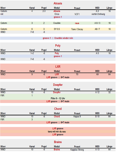

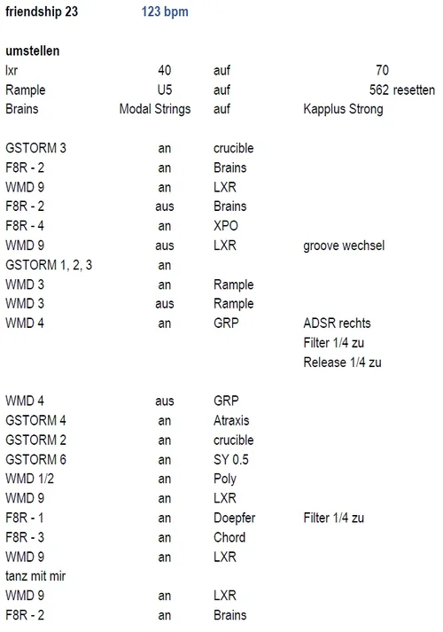

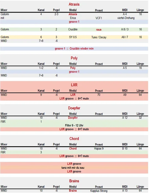

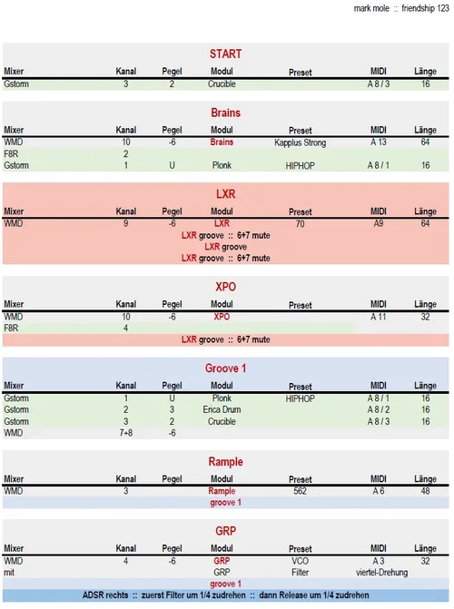

Weiterhin bin ich eher Ingenieur als Musikker.
Daher brauche ich so etwas
(nu ist die hose ganz weit unten):
das reduziert sich beim spielen auf diesen Laufzettel:
Mache ich genauso, Spielanweisungen auf Zettel. Mal mehr oder weniger ordentlich. Dazu muss ich noch nicht mal live spielen, das brauche ich schon, wenn ich mal was aufnehme. Gibt es so oder so ähnlich schon ewig, siehe Backcover von Klaus Schulze's Timewind.
Ich denke der einzige, der mit solchen Anweisungen was anfangen kann, ist der, der sie verfasst hat...

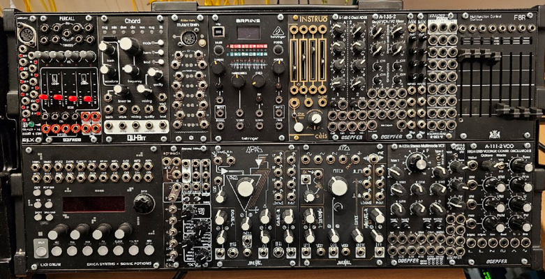

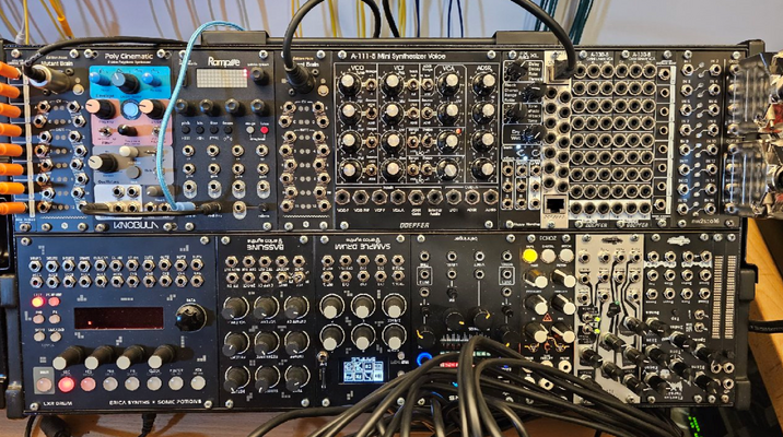

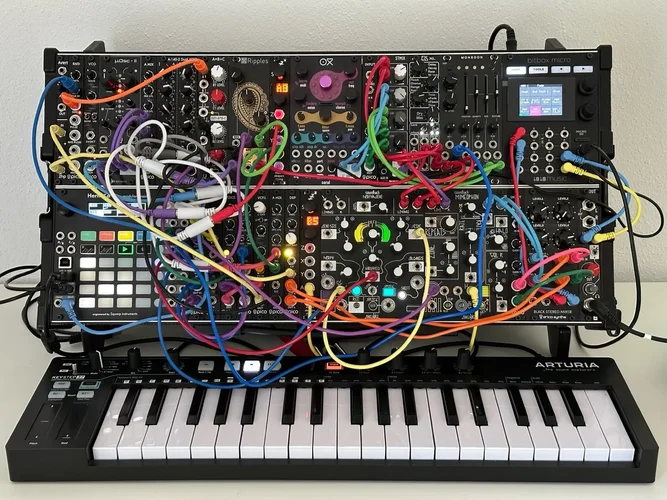

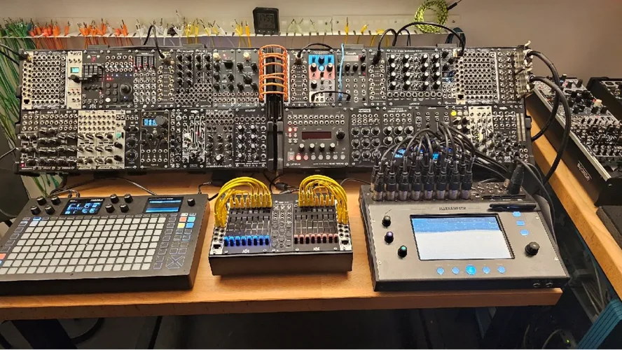

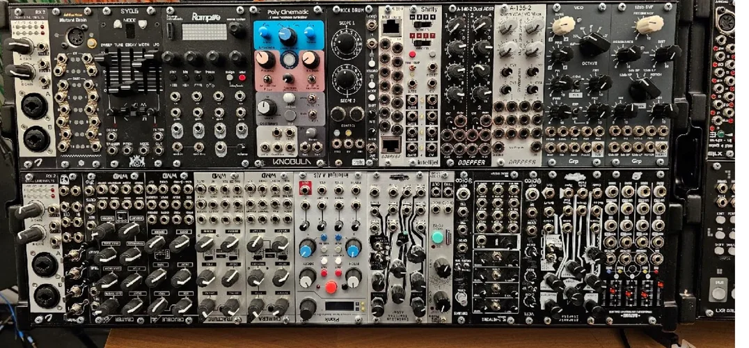

Ich bin gerade dabei, mein doch recht komplexes Setup (erstes Bild) wieder etwas einzudampfen. Aktuell sieht das so aus, wie in Bild 2. Ich versuche mit 2x104HP hinzukommen. Im Prinzip nutze ich das aktuell so:
Sequenzer für alles: Hermod+.
Drums: Komplett aus dem Bitbox Micro (Multisampled Drum Kits, teils auch Loops).
Poly: OXI Coral,
Lead Mono: MI Plaits clone, Doepfer Dual ADSR, Ripples Clone, Waveshaper über Disting, FX Aid.
Bass: Erica Synth VCO2, Filter und AD Envelope.
Textures: Morphagene über Clouds Clone
Wenn was an Stimmen fehlt: Bitbox Micro, da kann man alles mit machen. Da sample ich auch mal vorab ein paar Sachen aus dem Modular rein (gesamte Summe läuft über die Bitbox, welche auch einen rudimentären Kompressor bietet)
Für Performaces wären dann verschiedene Projekte oder Patterns im Hermod+ vorbereitet, ebenfalls in der Bitbox Micro. Lückenfüller spielt dann gerne ein Ambient Sound aus dem Morphagene. Die restlichen Settings brauchen dann auch einen Spickzettel… aber ich schraube das gerne auch während des Spielens hin. Das OXI Coral hat zudem auch einen Preset Speicher. Ach ja, live Pattern einspielen über den Keystep und teils drüber improvisieren kommt noch dazu. Evtl. hänge ich noch den OXI One dran, wollte es aber erst mal mit „Bordmitteln“ hinbekommen. Reduktion erhöt die Kreativität. Leider habe ich aber noch nichts aufnehmen können, da das alles noch recht neu in dieser Form ist…

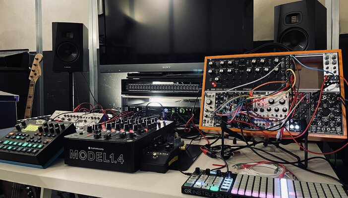

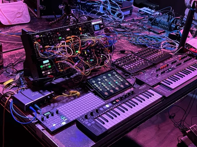

Meine "normalen" Konzerte folgen eher festgelegten Abläufen, aber besonderen Spass macht mir immer wieder mein Konzept des "mobile modular", wo ich ein Setup irgentwo aufbaue und mit Powerbank betreibe - was ich auch immer wieder auf der Superbooth draussen aufstelle. Ziel ist es hier ein patch zu erstellen, was zu einem Punkt kommt, wo ich es einfach mal eine Zeit laufen lassen kann, ohne einzugreifen, weil es genug Variationen und Überraschungen in sich enthät.
Hier ein Beispiel aus 2021:
Das war das folgende Setup (mittlerweile sieht es schon wieder ganz anders aus...):

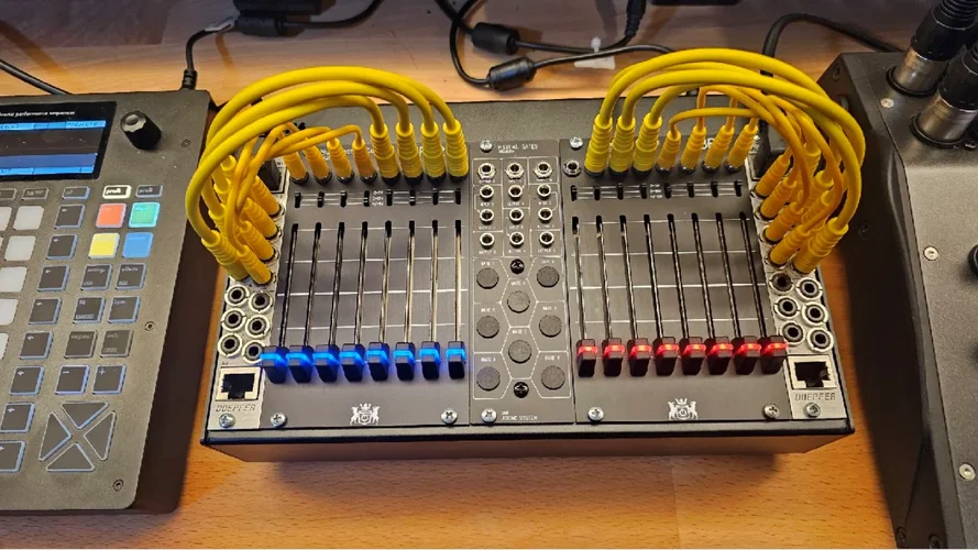

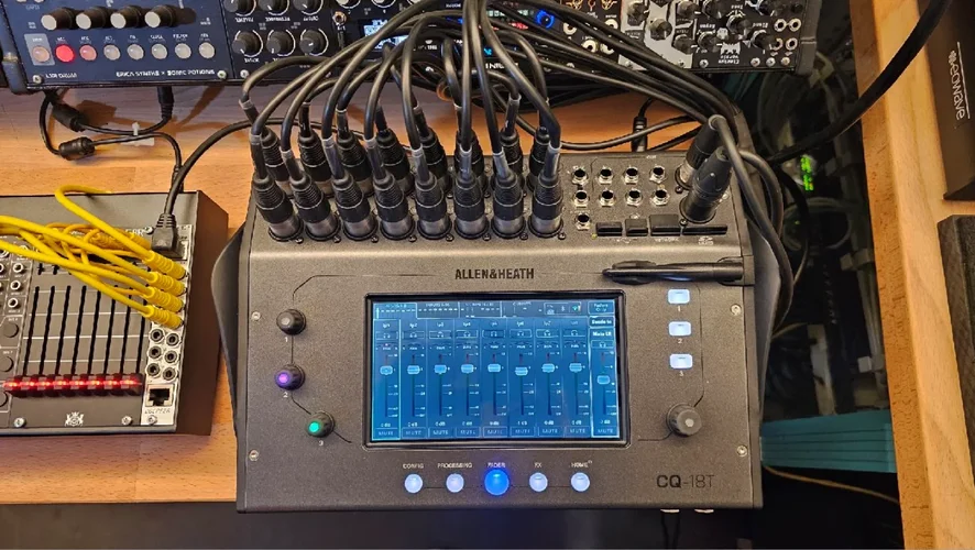

UPDATE :: UPDATE :: UPDATE :: UPDATE
Bei meinem im Eingangs-Post vorgestellten Set-UP
konnte ich nur die Summe aus dem WMD-Mixer aufnehmen.
Nun kann ich 16 Spuren auf die SD-Card recorden
und/oder in der DAW als Multichannelaufnahme nutzen.
Was wurde geändert:
- neuer Allen&Heath CQ18
- vorhandenes nw2so16 Interface eingebaut
- Faderblock neu geordnet
- vorhandenes ADDAC-Trigger-Modul ergänzt
Habe das ganze bereits einmal beim jammen getestet.
Es ist sehr komfortabel. Hapax läuft durch. Fader
mit den Doepfer VCAs öffnen schließen sauber.
Das nw2so16 bringt den Eurorack-Pegel runter.
im A&H Mixer sind die Gains der einzelnen
Kanäle aufeinander abgestimmt. Effekte nutze
ich da bisher noch nicht. Auf der Summe liegt
erstmal nur ein Compressor.
Durch die so gewonnene einfache Bedienbarkeit
habe ich Kopf und Hände frei live zu modulieren,
ggf ein paar Pattern nachzuklopfen, und was man
sonst noch so macht.
Module werden sich ständig ändern. Habe jetzt
noch ein weiteres Mutant Brain drin. Jetzt können:
- 12 Sequencer - CV/Gate Stimmen genutzt werden
- 24 Sequencer - Triggerstimmen
- 8 ADDAC Taster/Trigger verwendet werden.
Je zwei Pärchen Döpfer Link 180-9 und ADDAC 213B
reduzieren den Kabelsalat.
Im Moment fällt mir nix ein was es verbessern würde,
daher ist das nun mein letzter Umbau ;-)
