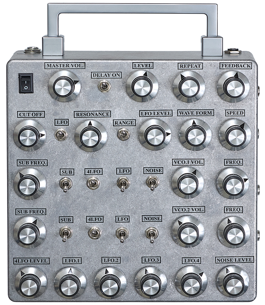

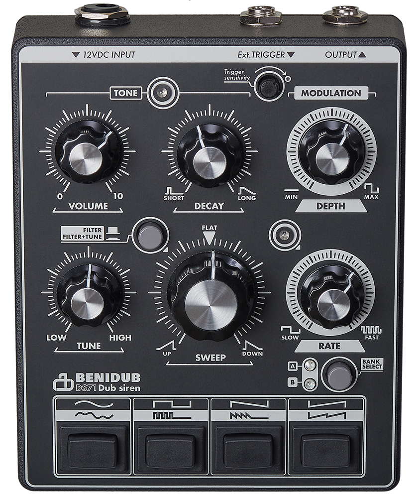

hier das nonModular-gear:
(RECOVERY) THE MYSTIC
JMT Synth LD2
BENIDUB DUBSIRENE 712

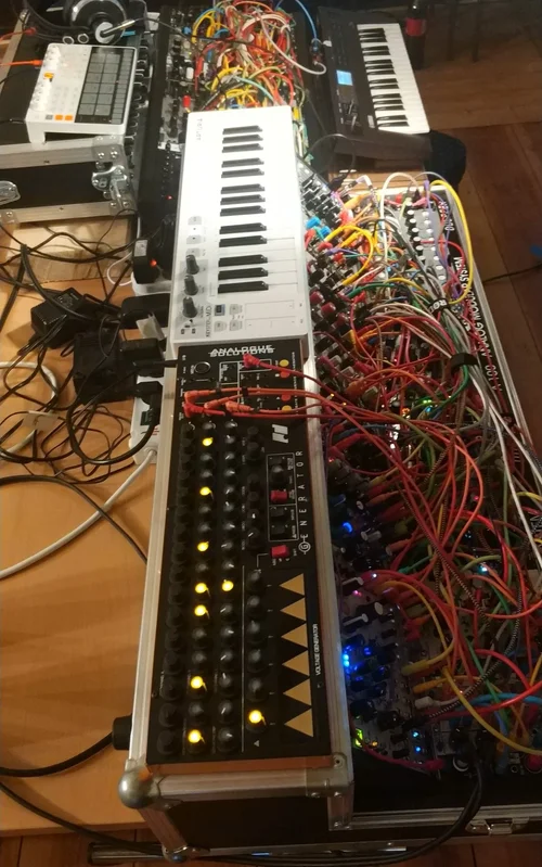

Falls von Interesse, hier mein Setup vom Samstag (6.4.24) in der Burg Friedland. Zwei Tracks, zwei Kästen. Ich versuche, mit möglichst wenig Peripheriegeräten auszukommen, manchmal auch mit Kompromissen im Sound. Aber da ich kein Profi bin und bei Openstage-Projekten auch mal von jetzt-auf-gleich spielen muss, sind viele Einzelteile zu fehleranfällig. Notizen habe ich probiert, aber dann eigentlich nicht benutzt. -- Sorry für die Bildqualität; mein Handy ist schon etwas betagt. -beaes

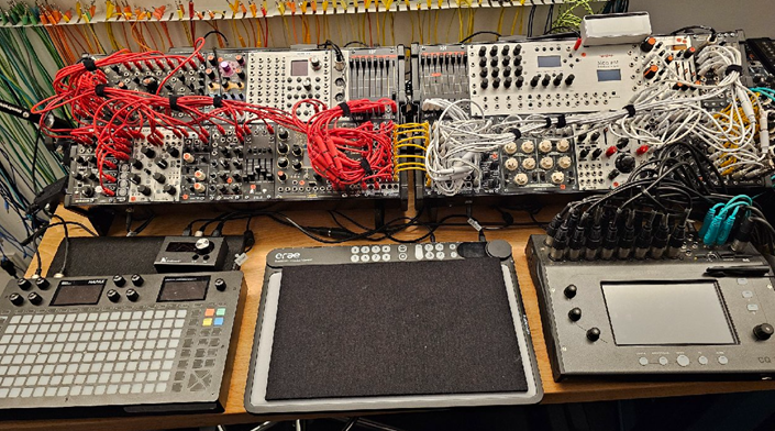

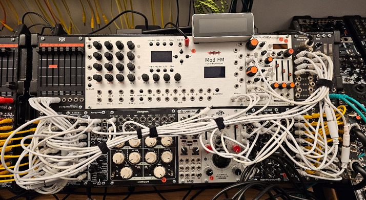

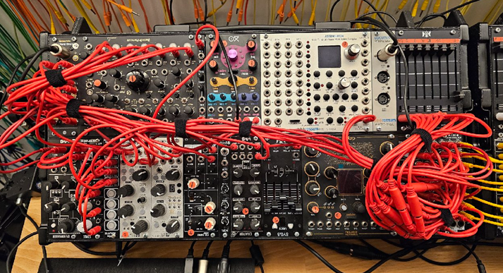

ok - neue Runde, wollte eh hier mal wieder updaten.
Mein "altes Set Up" hat sich weiter entwickelt.
Samples raus, sowie ein stetiger Wechsel der Module
je nach Tagesform. Soweit so gut. aktuelle Bilder:
Da wir allerdings mit unserer Kapelle inzwischen
regelmäßig woanders im Keller jammen und die
Münchner Modular-Scene inzwischen mehrere
Spielstätten bietet, bin ich im Jahr ca. 20 mal
unterwegs.
Beim "alten Set up" heißt das jedes mal
20 Minuten Abbau im Studio
20 Minuten Aufbau im Jamkeller
120 Minuten jammen (so ca.)
20 Minuten Abbau im Jamkeller
20 Minuten Aufbau im Studio
Das hat mir nicht mehr gefallen.

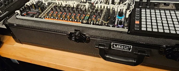

Ich habe mich reduziert und einen Koffer gebaut.
Fest verkabelt. Anzuschließen sind nur noch
Strom, midiclock und audio-out.
Zeitbedarf Aufbau/Abbau: 3 Minuten

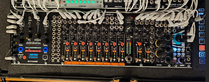

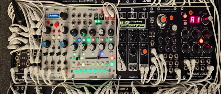

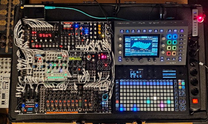

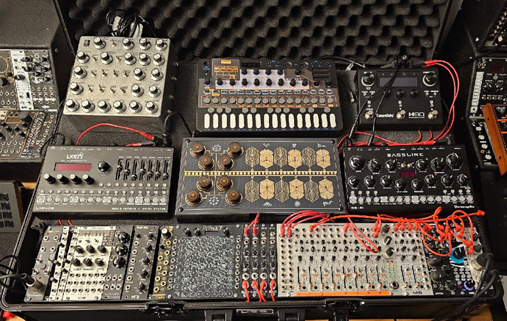

Das sieht dann so aus:
Technische Beschreibung
(Sommerkoffer, gerade umgebaut)

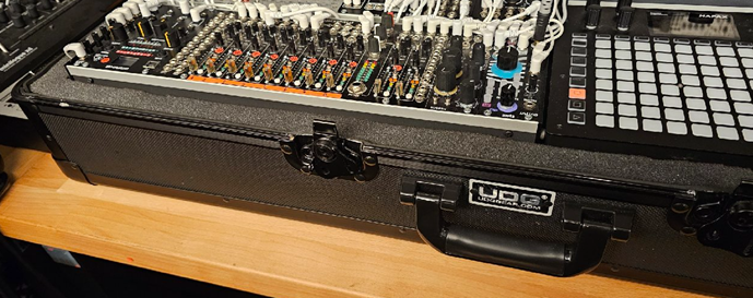

Koffer von UDG - sehr leicht.
Schaumstoff aus dem Zuschnitt,
mitgelieferter Würfelschaum
ist für mich nicht brauchbar.
Im Koffer, nicht sichtbar,
eine eigene Ebene "Verkabelung".

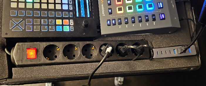

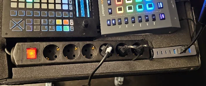

Hauptstromversorgung
mit Bachmann Steckerleiste, 90 Grad Abgänge
große Abstände der Steckpläte, Netzteile
gehen nebeneinander, Netzteile nach unten
gedreht weil einfachere Kabelführung,
Rückseite mit Filz beklebt, dadurch
entsteht eine kleine Ablage. Seitliche
Steckerleiste für Verbraucher am Set.
https://www.amazon.de/dp/B001O26TU8?ref=ppx_yo2ov_dt_b_fed_asin_title&th=1

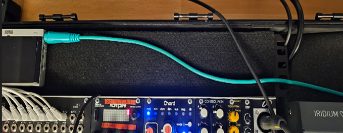

rechte Seite
Iridium und hapax muss ich nicht erklären,
Hapax ist für den schnellen Live-Zugriff
einfach super, da läuft alles zusammen,
die Grundkonfiguration mit midikanälen,
Tonart, bpm, ist super schnell änderbar.
Iridium liefert auf zwei Kanälen zurzeit
Brot und Butter (ist noch nicht voll genutzt)

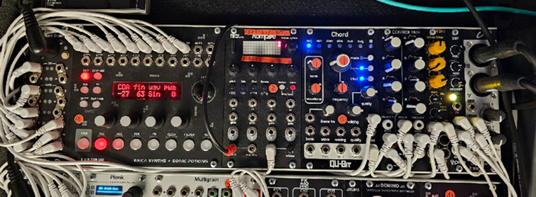

linke Seite
3x leichtes Eowave Gehäuse, Netzteile
liegen im Schaumstoff. Modulreihen:
oben
- Erica LXR drums, wenn der BEAT von mit kommt
- Rample, kleine groove-Samples zwischendrin
- Qu Bit Chord 2, VCA, ADSR, Filter, FX
mitte
- Plonk, für Phrasen
- Multigrain, mit FX, unfassbarer Spass
- Pico drums, nicht als Drum sondern für Phrasen
- Domino, vollständige Stimme für bass/303-Sounds
- Perkons, für auf die 12
unten
- 2HP mixer zum summieren von gates für den OXi-FX
- Behringer Brains, für Phrasen
- WMD Mixer
- Messor Kompressor
- OXI Meta als FX auf der Summe
- pico out.
Erwähnenswert ist meine Rückkehr zum WMD Mixer.
Der lag schon mal ne Zeit im Schrank. Für Live
ist der einfach super. Ich kann ihn musikalisch
gut einsetzen. Kann alle Spuren sauber vorhören,
die faderwege sind sehr ok. Beim "alten set up"
nutze ich für 16 Spuren de AH CQ 18, der ist
schon sehr ok, aber nicht für musikalische
Eingriffe geeignet.
Alles zusammen: der neue Koffer ist vom Gewicht
her noch so gerade nutzbar. Er wird nicht zu
warm wegen der Netzteile im Schaumstoff. DAS
UDG-Case ist leicht aber nicht sonderlich robust,
etwas aufpassen muss ich da schon.
… mal sehen was sich noch entwickelt.
M.i.a.u.: Moogulator, Feedback und juhunet

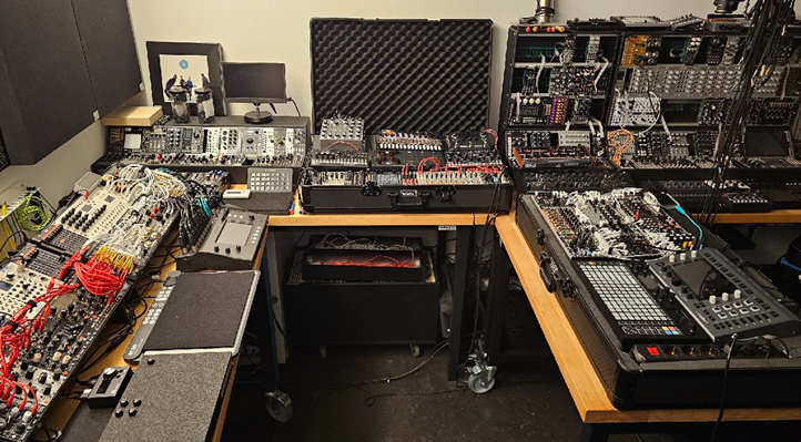

Themewechsel: gearporn, so sieht das zusammen aus.

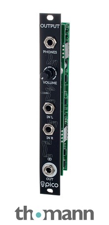

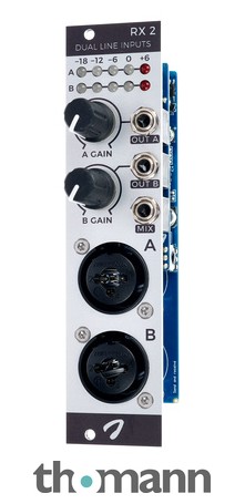

Danke dir für tolle Infos. Ich hätte zwei Fragen
1
Ist es möglich synchronisierte Aufnahme wo Hapax (oder Oxy) als Master die Aufnahme Komando Start an CQ 18 senden kann ( per UBS Kabel oder irgendwie anders). Ohne DAW.
2
Brauchst du irgendwelche Abschwächer beim Kabel zwischen Eurorack und Mixer.
Liebe Grüsse aus Zürich
zu 1
das nutze ich nicht. der CQ18 kann aber wohl midi-Befehle
empfangen, aber wenn ich was recorde dann starte ich von
Hand am CQ 18 die Funktion. Ich will ja auch sehen
ob die Pegel passen.

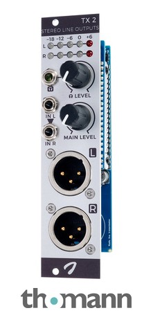

zu 2
ja sicher. Line-Pegel und Eurorackpegel sind immer
anzupassen. In beide Richtungen Ich nutze da:
