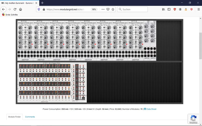

Ich würde gern mit einem dieser 8 mal 8 /16 triggerteile auch Melodien bauen wollen.
Am liebsten Doepfermodule
Würden 8 dieser Voices und entsprechender Anhang die Stromversorgung in die Knie zwingen?

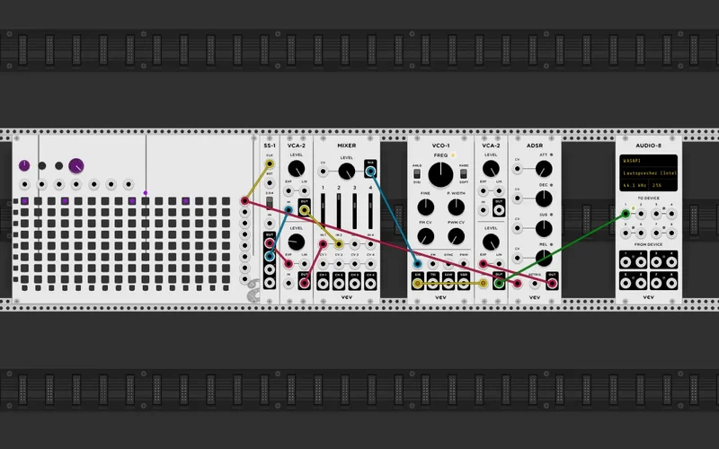

Da mein Anliegen wahrscheinlich unverständlich rüberkommt, versuch ich es mal so.

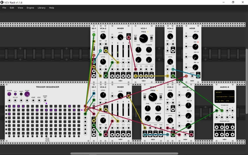

Ich hab das mal versucht virtuell darzustellen aber kann mir nicht erklären warum die VCA´s den Pitch amount nicht absenken. Ist das jetzt ein virtuelles Problem oder mein Verständniss. Wenn ein reines Triggersignal auf einen VCO Pitch trifft müsste dieser doch bis zum Anschlag laufen oder?
Für echt. wenn es auf dem Papier funktionieren sollte. Ich sehe aber, dass das nicht so einfach zu sein scheint.

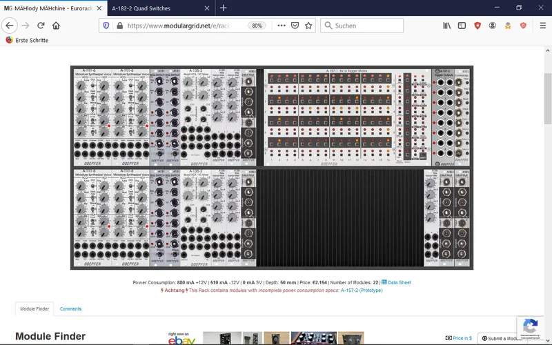

Sowas könnte vielleicht auch funktionieren...
Doepfer A-147-2.
Ich glaube aber dass ganze ist in schmaler Modulebreite gar nicht realisierbar. Wer trotzdem Vorschläge oder Ansätze für mein Anliegen dabringen kann, darf sie gerne äussern.

Zu deiner VCV-Sache: dein Sequencer schaltet das SS-1 von Out1 auf Out2 – die geben aber nix aus, weil am In nix anliegt. (Out1 geht außerdem nicht an den Input vom VCA.)
Versuch mal vom Trigger-Sequencer (ich kenn den jetzt nicht, kann der Gates ausgeben? Wenn nicht: vom Sequencer in einen Trigger-to-Gate-Converter und dann ...) in einen Attenuator und von da in den V/Oct-in des Oszillators. Dann ohne Gate-Signal den Oszillator auf Note 1 stimmen. Bei anliegendem Gate-Signal müsstest du Note 2 mit dem Attenuator stimmen können. ADSR dann nach Geschmack mit nem zweiten Sequencer-Kanal triggern.
Müsste klappen ... oder ich hab nen Denkfehler ... gut möglich ... is Wochenende ?

zuerst gab es 8 A-111-6 dass sind vollständig
gleiche Stimmen, sowas baut man sich zusammen
wenn es polyphon werden soll.
Bei modular kann jeder machen was er will, aber
mehrere (ab 4) polyphone gleiche Stimmen gehen
schon in Platzbedarf und Geldaufwand. Und du hast
dann nur gleich klingende Module. Weiterhin
sind die kompakten Einzelstimmen schon sehr
fummelig. Ich habe dicke Finger und schlechte Augen
da ist dass fummelige nicht so gut - lieber aufgelöste
Module.

...Wenn ein reines Triggersignal auf einen VCO Pitch trifft müsste dieser doch bis zum Anschlag laufen oder?
Ja bis zur maximalen Tonhöhe. Wenn der aber in 2 ms von Gleichstrom bis 30 kHz läuft kriegst Du das gar nich mit. Probier statt dessen mal ein kurzes Gate und etwas Slew.

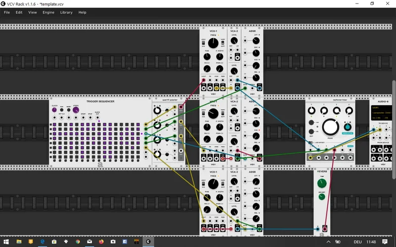

Hier mal ein Versuch wie es am Ende sein sollte.(Clavia G2 Demosoftware)
