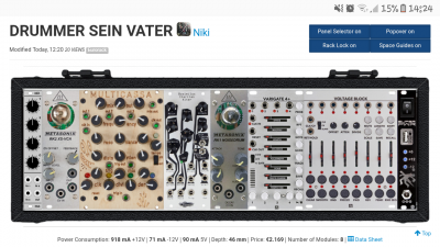

Um die Module richtig auszureizen, benötigst du ja (vermutlich?) noch einige weitere Module welche interessante Steuerspannungen zur Verfügung stellen. Plane doch mal auf Modulargrid, das sieht man wo man leistungsmäßig landet...
M.i.a.u.: onkelguenni
https://www.modulargrid.net/e/racks/view/643235
Wobei sich bis da irgendwas mal haptisch vor mir steht, alles noch verändern und anpassen wird.

wenn du mit Modulargrid planst, kannst du deinen Stomverbrauch recht gut ermitteln.
Auch wenn es vielleicht mit deiner Frage nicht unmittelbar etwas zu tun haben mag, kann ich dennoch den überaus interessanten und lehrreichen (englischsprachigen) Artikel über Eurorack-Power unbedingt empfehlen:
https://rabidelephant.com/pages/power
