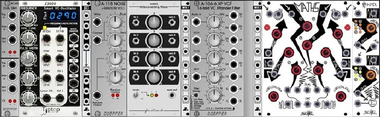

Das Grundgerüst - ein leerer P6-doepfer-Koffer - ist auf dem Weg & nun sitze ich schon viele Stunden da und plane an meinem ersten Modularsystem rum (das vom Darkenergy und Nanozwerg ergänzt wird oder umgekehrt?!)...
Wie auch immer.
Meine Grundintention ist es eigentlich, ein gutes Modulargrundgerüst zu haben, mit dem ich mal einige Zeit verbringen kann, um zu lernen & rumzuexperimentieren... mein interesse sind weniger "songs" - sondern klangskulpturen bzw. -kreationen, abgefahrene modulationen...
Habe nun folgendes System zusammengestellt & würde gerne wissen,
1. ob diese kombination als "brauchbar" für meine zwecke eingeschätzt wird
2. ob die anordnung der module einigermaßen okay ist (habe da leider keine erfahrung...)
1 Tiptop Audio Z3000 Smart VCO Mk2
1 Fonitronik Attenuverting Mixer
1 Make Noise ModDemix – VC Mixer / VCA / RingMod
1 Make Noise – Maths module
1 Doepfer A-106-6 XP Filter
1 Doepfer A-118 Noise / Random
1 Doepfer A-148 Dual Sample&Hold / Track&Hold
1 Intellijel designs Buffered Multiple
2 Intellijel designs passive Mult module
Ich würde den TipTop VCO gegen einen Wavetable-DCO tauschen und die Multiples mit Stackables ersetzen. Wenn du Klangskulpturen magst würde ich dir einen PistonHonda empfehlen.Dann brauchst du auch kein Noise mehr 8) . Ansonsten go!

schönes 1. Setup,hier meine Vorschläge :
1. Schmeiß den Noise und das S+H raus und ersetze es hiermit : http://www.elby-designs.com/panther/ed1 ... manual.pdf . Damit sparst Du satte 8TE! :waaas:
2. +1 für den Piston Honda! Wenn Du Scapes und Drones machen möchtest,eine absolute Empfehlung. Lass den Z3000 (und die 2TE-Blende) weg,nimm den PH und ergänze das Ganze mit einem Pittsburgh Audio Oscillator. Du hast ja schließlich noch 8TE frei (siehe 1.) 8)
Links : http://www.schneidersladen.de/pittsburg ... oscillator
http://www.schneidersladen.de/the-harve ... ston-honda
Beste Grüße
Greg
@Q960:
Noise brauch er doch für den S&H und es hat noch die Random-Quelle drin.
@Brother303:
Ah, den kannte ich noch nicht. Man spart sich immerhin auch noch öfter mal ein Kabel durch die Normalisierung. Aber ich setze solche Module gerne neben Module, die übertrieben eng designt wurden, wie z.B. die Intellijel Module.
Bei abgefahrenen Modulationen wäre ein WMD Gamma Wave Source auch ne Idee als Oszillator für den Anfang, ist günstiger als der Piston Honda und hat gleich 2 Oszillatoren (allerdings nicht autark) drin, dafür kann man neben den Wavetables nur einen Parameter auf einmal modulieren und hat keinen Sync. Ist aber auch schmaler. Wenn's eben schmal sein muss, wäre dann noch ein Intellijel Dixie ne Überlegung wert. Der schmalste VCO, den ich kenne, dabei aber "voll" ausgestattet (Sync, lin FM, PWM, Fine-Tune-Regler, Ausgänge für 6 Wellenformen). Die dafür nötigen Abschwächer haste dann ja (Maths oder Attenuverting Mixer).
Wenn Du bei den Multiples bleibst, würde ich ein passives raus schmeißen, so viele braucht man nu auch nicht. Ich habe zwei passive und ein aktives in einem viel größeren System (sind immerhin 6 x 4).
keine ADSR's ?
was ist mit LFO's ?
Drones mit komplexen Modulationen denk ich bräuchten lfos und EGs
gruss MInk
Ich mein ja nur,
LFOs kann man nie genug haben,
und adsrs prägen dann wellenformen auf die lfos
Döpfer und MFB liefern zwei LFOs --> einer geht für S&H drauf und dann ist einer noch für
-- filter
-- vibrato
zu wenig
imho
Mink
<edit:>
Aber vielleicht geht das zu sehr in semi-zufalls Musik
Wie haesslich schon beschrieben hat liefert das Maths alternativ 2 Hüllkurven oder auch LFOs, sowie 2 polarisierende Abschwächer!

Er kriegt einen ganzen 6 HE Koffer, das ist ja grad mal eine Reihe, er muss ja nicht alles auf einmal kaufen. Ein Starter-Pack
und dann sieht er, was er noch braucht.

vielen dank mal für die antworten & anregungen...
also ein multiple kommt mal raus ... wären dann 4TE platz für einen (später zu kaufenden) Intellijel Dixie - Zweitosc.
natürlich sind piston honda bzw. WMD Gamma Wave Source coole module ... sprengt aber im moment meinen finaziellen rahmen, kommen aber u.U. später ... abgesehen davon denke ich als halbblütiger anfänger, dass das ohnedies mal eine zeit dauert, bis ich die geplanten module kennengelernt habe (v.a. vor maths habe ich irgendwie ein bisschen "angst" ;-) )

Hört sich an, als ob Dir einfach ein Clock Divider fehlt. Als Standard hat sich hier der RCD von 4ms etabliert. Der A-161 schaltet einfach im Rhythmus der Clock vom angeschlossenen A-160 weiter. Das Signal ist dann einfach volle Pulle, weshalb Du mit angeschlossen Mixern und deren Abschwächern einen einfachen Sequencer aufbauen kannst. Da würde ich aber eher direkt einen A-155 besorgen, weil der noch einiges mehr kann. Für ein 6 HE System ist der aber zu groß. Da Du ja eher auf schräge Konzepte zu stehen scheinst, wäre da ein Z8000 wohl besser, den Rhythmus musst Du dann aber anderweitig machen.
Makenoise - Rene
viel stepsequencer für wenig geld. allerdings brauchst du dann clockquellen.
multiples kann man nie genug haben.
6He sind doch zwei reihen, bei dir ist doch erst eine voll?
