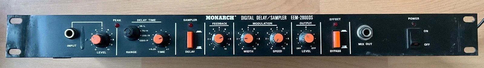

Hi. ich habe heute dieses Gerät bekommen und verstehe nicht, was die Sampler-Taste macht. Ein Manual gibt es leider nicht. hat jemand Erfahrung damit? Danke!
Gruß Pac
Vermutlich wird das Gerät ab dem Moment, in dem die Sampler Taste gedrückt wird, den Speicher zyklisch auslesen und als Loop wiedergeben. Vielleicht fängt es auch erst an, ab dem Moment aufzunehmen und wenn voll, die Wiedergabe zu starten. Wie sieht es denn hinten aus? Gibt es da eine Trigger Buchse oder so?
Hi! Das hatte ich ja auch gehofft, aber irgendwie Fehlanzeige. Triggerbuchse gibts auch keine. was Du meinst, heißt bei Monarch "Hold".
Schade, ansonsten klingen tut es gut. Es gibt wie gesagt leider kein Manual im Netz. Die Suche geht weiter
Gruß pac
man schaltet halt zwischen "Delay" und "Sampler" um, aber im letzteren pssiert nüscht...
Danke Doc! es hat echt geholfe. 1. Erst Sampler anschalten, 2. dann zocken und wenn man 3. dann Effekt anmacht, loopt es. Danke für die inspiration!
Gruß pac
Habe die Samplerfunktion bestimmt dreißig Jahre nicht mehr benutzt.
Wenn ich mich recht entsinne, muss der Schalter "Delay / Sampler" auf "Sampler" stehen.
Die weitere Funktionalität - also Sampling, One Shot Playback oder Loop Playback - hängt glaub ich von der Stellung des "Range" Wahlschalters ab. Genau das hab ich aber vergessen und mein EEM ist mittlerweile nur noch ein Delay.
Das Sampling startete man mit der "Effect" Taste oder mit einem Triggersignal in der hinteren "EFF" Buchse.
Im One - Shot - Wiedergabemodus startet man die Wiedergabe mit der "Effect" Taste (oder eben über die Triggerbuchse). So hab ich mal eine Snare für einen Track eingespielt... vier Minuten Taster drücken. :D
Im Loopmodus wird das Sample solange wiedergegeben, bis man abermals "Effect" drückt oder wieder auf Delay umschaltet.

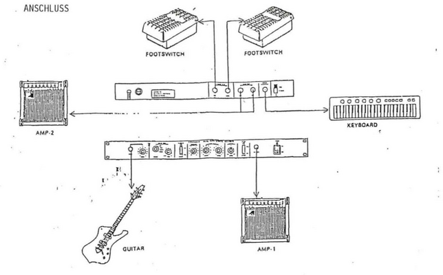

ihr habts ja schon so gelöst, aber der vollständigkeit halber hier noch ein scan des handbuchs:
M.i.a.u.: 16223, dubsetter, fanwander und eine weitere Person
Danke fürs Manual. Spannend, ist da die Verbindung zu einem Keyboard ganz rechts:
Das könnte bedeuten, dass es da einen CV-Eingang gibt, mit dem man das Sample tonal spielen kann.
@pac : kannst Du mal ein Foto von der Rückseite machen?
