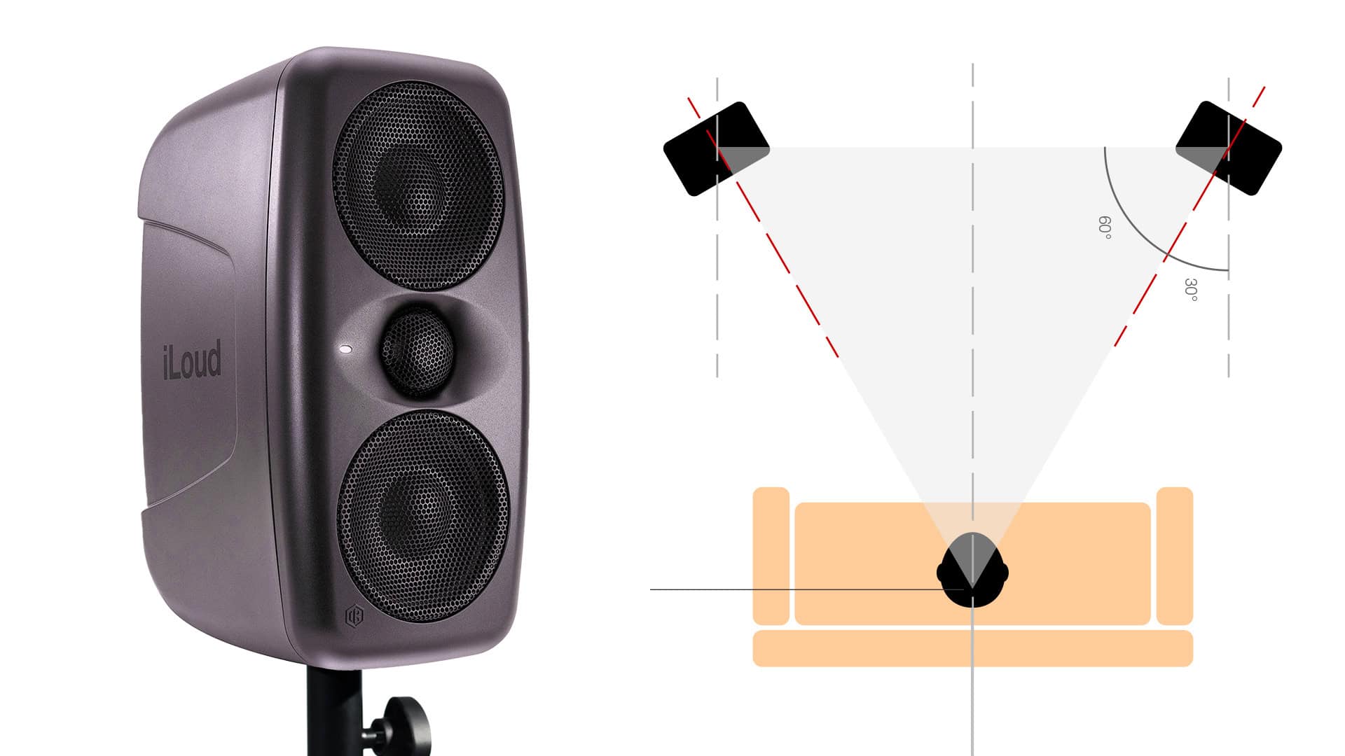

Puh… also wenn dein Raum nicht mindestens 25qm und mehr hat und du nicht mindestens 1,3 Meter oder mehr von der Wand weg kannst oder willst, dann ist so nah an die Wand wie möglich, am sinnvollsten.
Ob die Öffnung für die Luft vorne oder hinten ist, spielt keine Rolle. Es muss natürlich irgendwie 1-2cm Platz an der Ventilation sein. Aber normalerweise winkelt man seine Monitore leicht, damit ist auch das ein Problem, was nicht existent ist. Bass stahlt kugelförmig aus. Nur als kurze Randbemerkung.
Tipp: auf Symmetrie achten. Gut stehen Monitore schon mal, wenn beide den gleichen Abstand zu den seitlichen Wänden haben. Eine gute Entkopplung macht ab einer gewissen Größe von Treiber auch Sinn. Am besten mit viel Gewicht, damit sich nix in den Boden überträgt. Ansonsten gilt es die vorgeschriebenen Abstände zum Hörplatz ein zu halten und damit einhergehend das gleichschenklige Dreieck zu erzeugen.
Wenn du dann richtig geil bist packst du einen EQ vor die Abhöre (oder ein EQ-Plugin in die DAW), kaufst dir ein Messmikro, machst ne Messung und steuerst im Bassbereich mal paar dB aus, damit das einigermaßen linear wird. Man nennt es auch Raumkorrektur.
Gegen zu viel Nachall helfen Absorber - ab hier wird’s dann auch teuer und aufwändig. Die anderem Punkte kann man mit 50€ abarbeiten.
