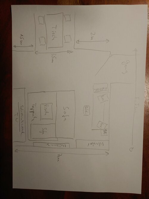

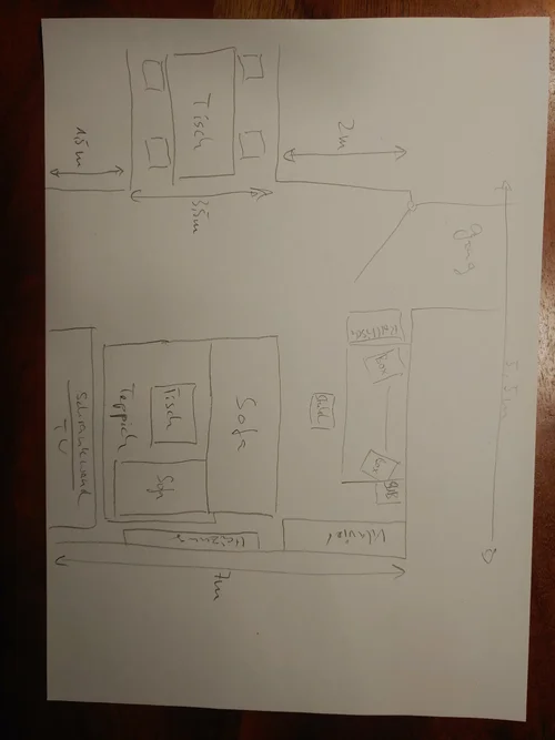

Der Raum ist 2, 60 Meter hoch. An der Heizung ist ein 3, 50 Meter breites Fenster. Die Wände sind aus alten rotem Ziegel.
Die Studio Monitore stehen seit kurzem auf selbst gegebauten Ständen aus sehr schwerem Tropen Holz. Der Boden ist alter 3cm Eiche Pakett.

Nach Deiner - sicher nicht maßstäblichen - Skizze sitzt Du zu nah vor den Boxen, bzw die Boxen sind zu weit auseinander.
Zudem ist das wohl ein Familien-Wohnraum; da willst Du vermutlich auch nicht überall Akustik-Panele hinhängen - wobei die zu Teil schon dekorativ sein können.
Mein Tipp wäre ziemlich freaky: stell die Boxen nicht auf Deinen Musiktisch, sondern in die "Schrankwand". An die Wand über Deinem "Studiotisch" kommt ein Diffusor. Es wird zuerst gewöhnungsbedürftig sein, mit der Beschallung von hinten zu arbeiten, aber die größere Distanz zu den Lautsprechern bringt immer ein konsistenteres Klangbild mit sich.
Das hatte ich zuerst eine Zeit so und ich fand es furchtbar. Dünn und leise.
Naja, meinst Du Deine potentiellen Hörer hören Deine Musik vor Boxen in einem 1m-Abstands-Dreieck?
Nein, die sitzen auf dem Sofa oder am Tisch oder gehen durchs Zimmer, und die Boxen stehen irgendwo (und nicht selten eben in der Schrankwand).
Wenn es bei denen dann "furchtbar", "dünn und leise" klingt, dann liegt das nicht an der Boxenaufstellung, sondern daran, dass die Musik "dünn und leise" produziert und gemischt wurde.

Aber ich laufe ja auch durch den Raum um den Eindruck eines Besuchers zu gewinnen. In der Schrankwand stehen die Boxen zu hoch, eine andere möglich bietet die leider nicht. Außerdemist das Kabel Management so ein Graus.
Ich muss also leider das beste aus DER Situation machen.
