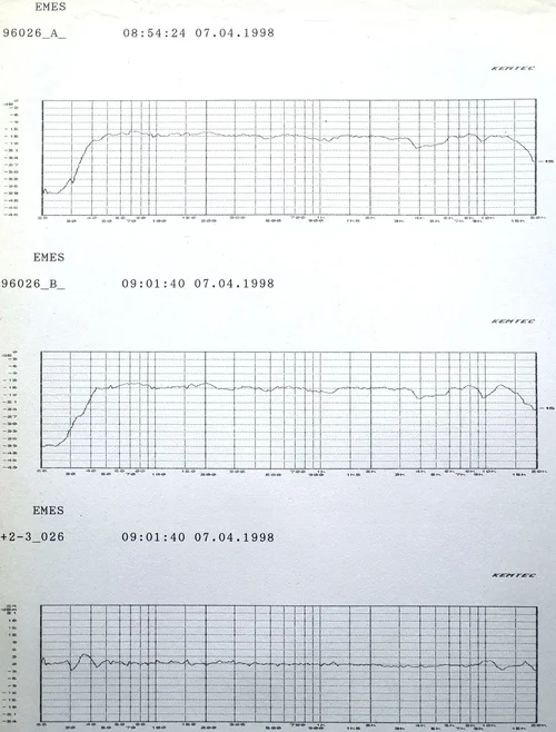

Ich bilde mir ein, dass mich meine Emes Black tv HR active damals im Music Shop in München so umgehauen haben, lag nicht nur am geraden Frequenzgang, sondern vor allem an der unglaublich ehrlichen Stereo-Abbildung, die mich bis heute begeistert. Ich habe mal aus den Unterlagen die Original-Frequenzschriebe herausgesucht. Emes warb auch damit, dass alle Paare als matched pairs verkauft werden, und der Schrieb zeigt, dass im Bereich von 55Hz bis 9kHz die Abweichung unter +-1dB liegt und von 40Hz bis 20kHz unter +-2dB:
