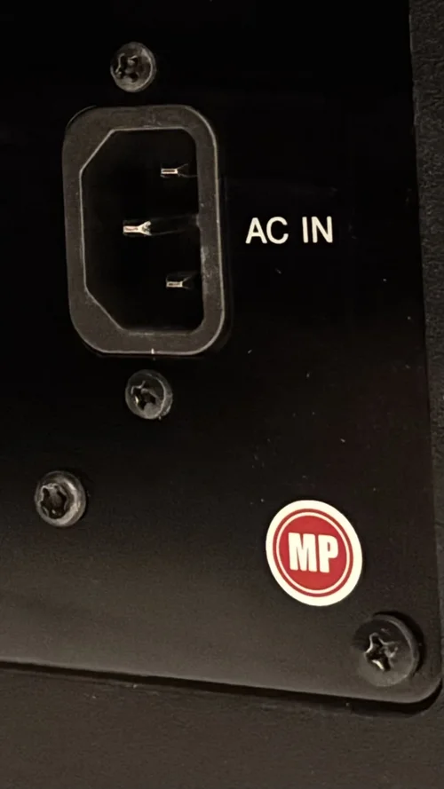

Hier bei mir: Yamaha HS7 (matched pair) 😀
Die gabs gerade zufällig auf Kleinanzeigen, als ich welche suchte. Ob die jetzt besser sind? Keine Ahnung.
Sie sind auf alle Fälle schlechter als die Neumann KH 310, die ich vorher hatte und auf alle Fälle wieder haben werde!
