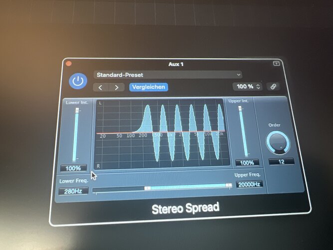

Manche meiner hobby Liveperformances nehme ich mit einem einfachen Monomixer als Monosumme auf.
Ich frage mich ob es in Logic einen einfachen Workflow oder Plugin gibt mit dem ich einen Monotrack stereo klingen lassen kann. Also z.B. bestimmte Frequenzen mehr links oder rechts pannen. Oder ganz andere Technik?

Pseudostereo würde gehen, aber nicht wirklich Sinn machen auf einer Summe, die keinerlei Phasenbeziehungen besitzt.
Dazu setzt man EQ Bänder links und rechts unterschiedlich.
Aber das wird nur Matsch
Ich würd einen haas probieren und dann mid/side eq in den mids das Fundament lassen und an den sides die lows cutten

Also ich meinte den Haas Effekt nutzen. Das kannst du erreichen indem du das Signal duplizierst und einmal Hard nach links und rechts pannest. Dann benutze auf einem der beiden Signale ein digitales Delay (ohne Modulation oder Färbung) auf 100% wet und stelle dann im Millisekunden nach Geschmack ein ( wirst schon merken wenn es too much wird ;D)
Anschließend auf der Summe beider Signale einen e.q. legen, bei dem du die Mitten und die Seiten unabhängig von einander bearbeiten kannst, oft unter dem Namen mid/side e.q. Zu finden ( weiß nicht ob’s den stock in Logic gibt )
Dann würde ich bei der mid Einstellung nichts machen oder vielleicht bisschen die Höhen dämpfen, um den stereo Effekt zu stärken. Das wichtige ist, in der Side Einstellung die tiefen Frequenzen zu cutten, um den Low end mono zu haben. Muss man bisschen rumspielen mit den Einstellungen aber könnte ne gute Fake Stereo Lösung sein, denk ich
Der Logic EQ kann zwar M/S , aber leider nur das S Band als gesamtes, was ja nichts bringt, da es keine S Phasen gibt und die Phasenunterschiede auch erst mit So einer Anwendung wie Stereo Spread entstehen würden. Prinzipiell wäre ein EQ wie Fabfilter Pro Q besser für so Sachen geeignet

Ich habe es jetzt einfach mit dem vorgeschlagenen StereoSpread probiert und finde es OK. Danke für die vielen hilfreichen Vorschläge. Werde mir alles bei Gelegenheit mal anschauen.

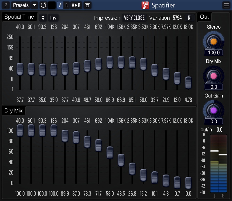

Habe das jetzt probiert 👍. Das ist ja echt klasse mit den Raumgrößen von klein bis groß. Habe jetzt einfach den dezenten „Nook“ gewählt und es hört sich viel cooler an.
