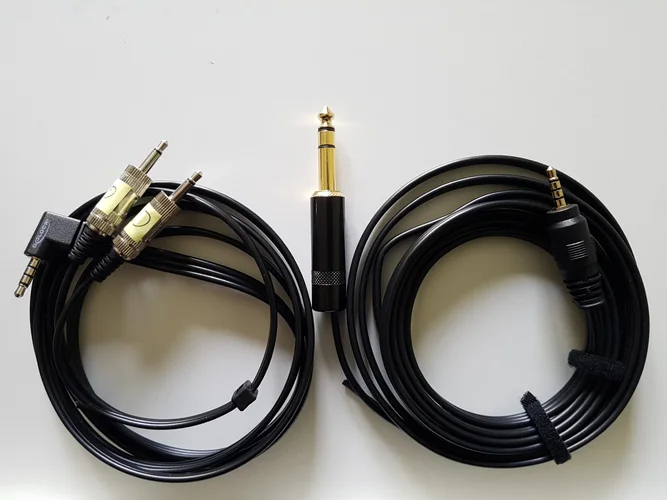

Da solche Artikel bei Amazon ja gerne mal aus dem Sortiment verschwinden: Hab mir vor nem Jahr oder so dieses Kabel gekauft. Schön lang, Qualität vergleichweise gut. Da ich die Monotribe vom Analog Keys ansteuere, habe ich diesen Neutrik TRS Stecker benutzt, also TRS auf TRRS dann.
M.i.a.u.: Master Mix
Bei Reichelt gibts für 1,65€ dieses Kabel. Qualität geht in Ordnung und mit Adaptern (roten und gelben Stecker nehmen) auch ohne löten nutzbar.
Hab diese Klinkenstecker angelötet (Kabel links). Rechts ist das TRRS auf TRS Kabel für einen CV/Gate Ausgang des Analog Keys aus dem Post obendrüber.
Jetzt kann ich meine geliebte Monotribe vom Analog Keys oder vom Bass Bot ansteuern. :)
