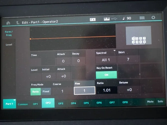

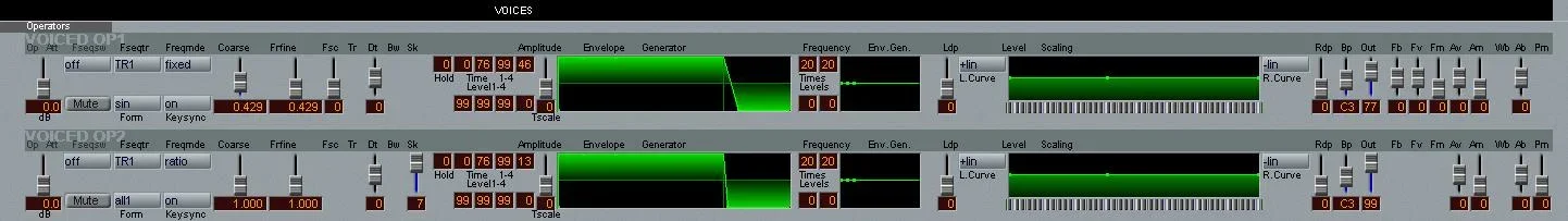

mich würde interessieren ob sich FS1R und Montage/MODX folgende Eigenheit teilen.
Falls einer von euch Zeit und Lust hat kann er für mich die als Bild folgenden Einstellungen testen:
Algorithmus 67, alle weiteren Operatoren ausgeschaltet. Das könnte sich entweder ein klein wenig nach Pulsbreitenmodulation/Symmetriemodulation oder nach Vibrato anhören. Hüllkurven müssen nicht 100% stimmen, so lange die Level sofort auf Maximum sind. Edit: Sind an sich nur die Level (Out), Operator-Frequenz und Wellenformparameter, der Rest ist mein Init-Sound.
So in etwa sollte sich das anhören:
Ich hoffe einer von euch kann mir die Frage beantworten!

Push: Keiner? @Xenox.AFL ??? ;-) Kurze Erklärung: Mit einem kleinen Trick kann man die Zwischenstufen praktisch einfrieren, funktioniert mit allen Operator Wellenformen außer Sinus, für obertonreiche Wellenformen ohne Feedback, der ja bei FS1R und Montage/MODX nur einmal pro Algorithmus vorhanden ist. Unter anderem für schwurbelige Pads etc. ;-)

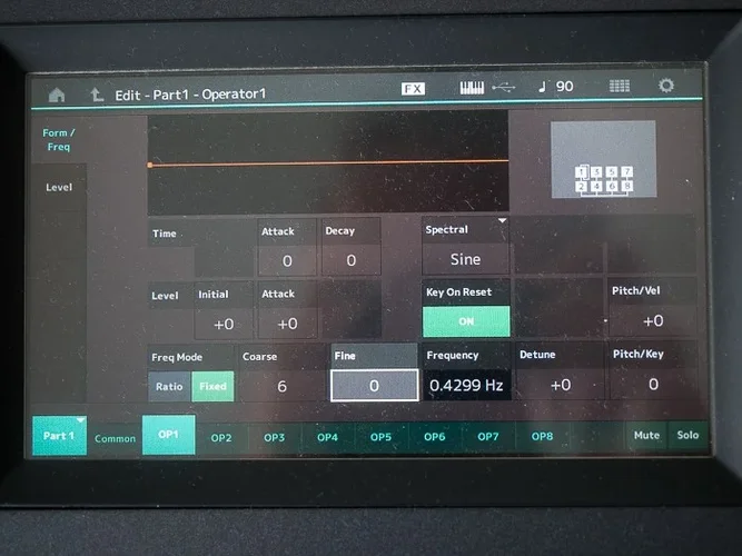

Klingt bei mir eher wie ein verstimmter Saw-Sound und unbrauchbar. Die Fixed-Frequency-Einstellungen sehen anders aus. Was ist mit Feedback ? Wenn ich den aufdrehe geht es ins Rauschen.

Feedback ist auf 0. Also eher nach Vibrato, wenn du die Frequenz von Operator 1 ein wenig erhöhst?
Ja, aber kein musikalisch brauchbares Vibrato weil die Pitch-Änderungen zu groß sind ? Kann auch gut sein, daß ich etwas falsch eingestellt habe - mit Fixed Frequency mache ich sonst nichts.
Das hängt mit dem Level zusammen, von wenn du den (Out Parameter) von 77 ein wenig reduzierst sollte es - was das Vibrato betrifft - brauchbare Ergebnisse liefern. Ich nehme an dass es ein Bug im FS1R OS war, weil eher untypisch für FM-Synths und für die paar FS1R User die das Teil programmieren, würde sich so ein Video Tutorial nicht lohnen.

@Xenox.AFL Hab' von anderer Seite noch 'ne Bestätigung erhalten, Montage/MODX reagiert in der Beziehung FM typisch, aber nicht wie der FS1R, der "Hack" lässt sich nicht übertragen.

Wenns wie beim FS1R ist, kannst du mit der mini Pitch EG pro Operator die Modulationsgeschwindigkeit des fixed Frequency Operators steuern, für Effekte wie im Beispiel.
Gibt im Montage gleich 9 davon, eine globale DX7 Kompatible pro Stimme, deren Wirkungs auf fixed frequenzy Operatoren gleich null sein dürfte und eine mit 2Level/Rate pro Operator im Form/Freq Menü des Montage/MODX.
