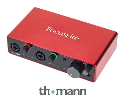

  • #153
War gerade bei meinem Nachbar, er hat das 2er Focusrite*. Ich sitze hier gerade und es hat alles funktioniert. Hab auch mal einen Reverb drauf gepackt aber das hört sich an als ob da einer auf einen Blecheimer haut. Wie bekommt man einen solchen Hall wie im folgenden Video hin. Da ist noch Mixing/Mastering vorhanden aber ich bekomme weder mit Pedale noch mit Ableton* einen so schönen klaren Halleffekt hin…bei mir nur Blecheimer.

  • #157
Würde auch gehen aber ein ordentliches AudioInterface wollte ich mir eh zulegen daher passt das schon. Evtl hol ich mir irgendwann das Keystep. Auf jedenfalll bin ich jetzt im Bilde.

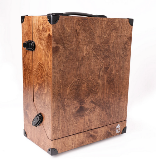

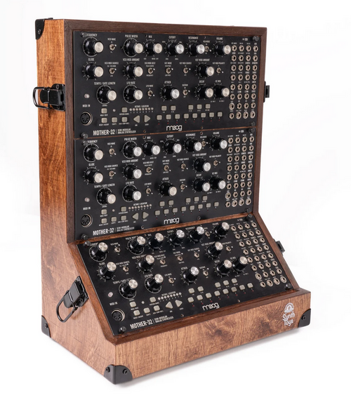

  • #161
dieses mobile möbel reizt mich ja irgendwie schon ...
aber dann braucht man wieder eine gepolsterte tasche und eine sackkarre für den öpnv-transport zum jam.
M.i.a.u.: oli, Bernie, studio-kiel und 3 andere

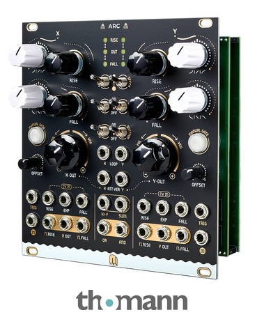

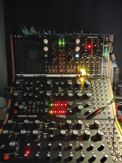

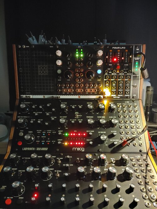

  • #166
Ich habe mir vor kurzem den Nano Modules ARC, analoger dualer Funktionsgenerator und Modulator für den DFAM und Labyrinth zugelegt.
Der ARC ist das Perfekte Modul um aus den Moogs eine Menge mehr unterschiedliche Sounds herauszubekommen und um bestimmte Sounds zu betonen, und hervorzuheben.
Noch einen LFO dazu und man hat das Gefühl die Moogs beginnen richtig zu leben und das noch viel mehr als vorher.
