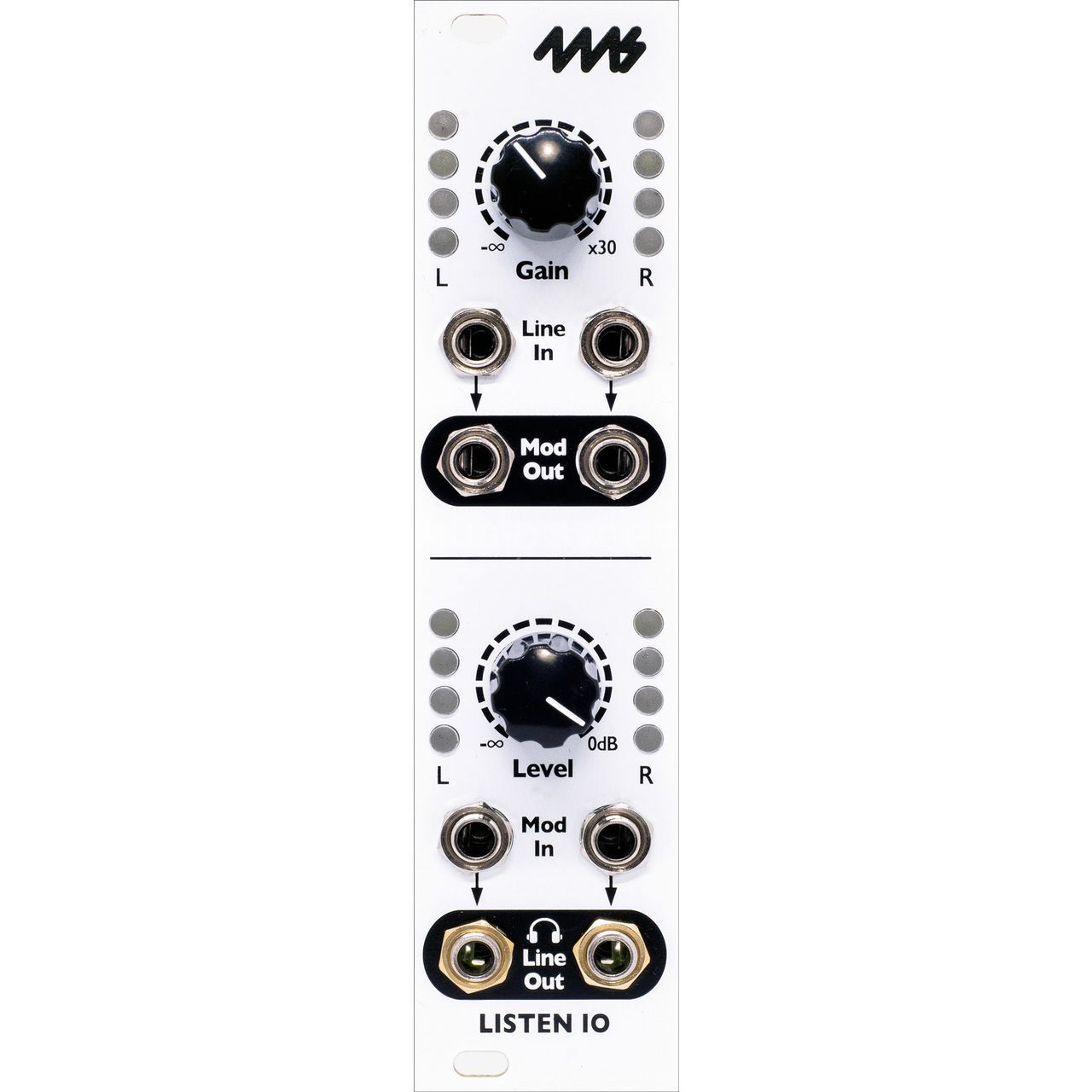

Das Großmütterchen habe ich ja. Für verfremdete Vocals dachte ich mir, die 914 zu nehmen. Dazu benötige ich ein Gehäuse und ein Bus Board. Sonst noch was, oder reicht das schon?

"eurorack line input" spuckt ne Menge bei Google aus. Einfach um Line Level Signale auf Eurorack Level zu bringen (und ggfls. auch zurück).
Entweder was ganz simples oder auch direkt mit zusätzlichen Sachen wie Env Follower und Gate zB das

Statt eines speziellen Input Moduls kannst du genausogut einen VCA mit exponentieller Kennlinie nehmen. VCAs kann man nie genug haben. Ich nehme den Mutable Intrument Veils um z.B. meine Yamaha oder Keyboards an mein Euroracksystem anzuschliessen.
Die Grandmother hat aber doch einen Eurorack Out, wozu dann ein Modul um den Pegel anzuheben?

Ich nutze das 4ms Listen iO für Line Pegel Sachen. Gefällt mir soweit weil auch Stereo möglich ist

Naja also ein VCA ist natürlich nicht schlecht kann auch den Pegel etwas anheben. Aber wenn du zb vocal in die Filterbank und dann wieder direkt in ein FX Pedal oder mixer oder oder dann ist das ja eurorack Level. Somit muss der Pegel ggf auch wieder gesenkt werden
Dafür eigent sich zb sowas Rein Raus ;-)
Nutze ich oft um FX Pedale ins Eurorack einzuschleifen
...für Pedals rein-raus habe ich mir das ADDAC PI zugelegt - kam gerade erst aus Spanien hier an, weshalb ich es noch nicht ausprobieren konnte...
