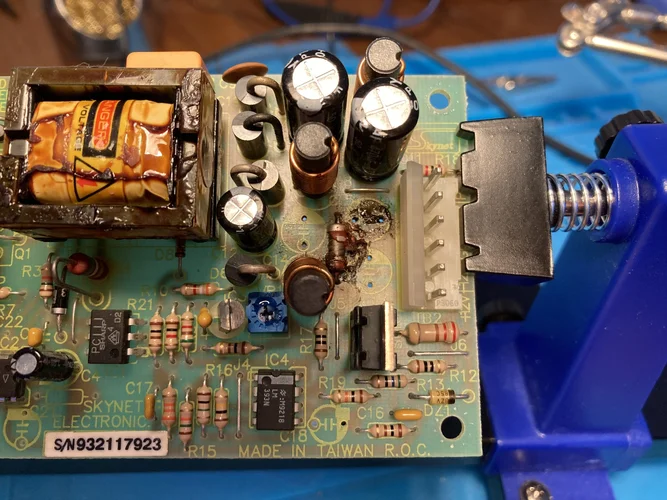

Hallo miteinander,
sorry Tux, die Speichersicherungs Batterie zu tauschen, hilft nur in Fällen wo das Netzteil noch in Ordnung ist, das Gerät also nur wenig gelaufen ist. Mein Morpheus hingegen hat 28 Jahre im Rack geschwitzt. Da kommt einem schon mal das Elektrolyt der Elkos abhanden...
Genau das ist jetzt mit meinem Morpheus passiert. Also für 7 € Elkos bestellt und alle auf der Netzteil Platine ersetzt.
Eine ekelige Arbeit, da Teile der Platine mehr oder weniger in dieser hochgiftigen Elektrolyt-Soße schwamm. Ich hab auch mehrere andere Bauteile ausgebaut um unter denen sauber zu machen.

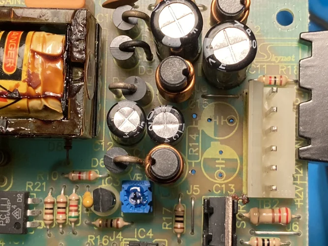

Jetzt zu meinem Problem: leider hat es einen Hochlast Widerstand ( ca. 2W) teilweise zerlegt. Man kann jedenfalls den Farbcode nicht mehr erkennen. Am Messgerät zeigt er 980 kOhm, könnte also mal 1 MOhm gehabt haben. Andererseits könnte er als Strombergrenzer gedient haben, was bedeuten würde, dass er sehr niederohrig war, wie diverse andere Hochlast-Widerstände auf der Platine.
Es handelt sich um R 14, der so in einer Elko-Schlucht sitzt, das man auf keinem Foto im Netzt seinen Farbcode sehen kann.
Meine Hoffnung: das hier jemand Fotos gemacht hat, oder gar den Wert von R 14 kennt
Wäre toll wenn mir jemand weiterhelfen kann. Als Gegenleistung biete ich einen Elko-Austaudch für ein solches Netzteil an.
Eine klasse Gelegenheit um seinen Morpheus/Ultra-Proteus zukunftssicher zu machen!

Sag mir doch bitte mal, welche Spannungen das Dimg braucht, dann kann ich Dir einen passenden Austauschtyp nennen. Kein Drop-in Replacement, sondern entweder ein OpenFrame, welches Du dann mechanisch adaptieren müßtest, oder ein Desktop, das ist noch einfacher zu adaptieren.
Ist vielleicht besser als sich mit Schaltnetzteilen rumzuschlagen. Schaltnetzteile repariert man eigentlich nur, wenn man mal einen Beruf gelernt hat, der mal Radio-Fernsehtechniker hieß, ansonsten läßt man besser die Finger davon.
