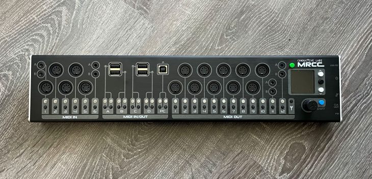

aktuell sind midi patchbays nur umständlich über menus oder über software auf einem PC zu bedienen, und er sucht eben was zum anfassen.
einen pad controller der marke monome, der im prinzip das gleiche macht wie so ein steckfeld kann man ja auch prima dafür benutzen um irgendwas matrixmäßiges in einer software ein und auszuschalten - also warum nicht auch eine midi patchbay?
das einzige, was ich an dem system blöd finde ist, dass einem da dann dauernd die stecker runterfallen. :) aber haptisch und optisch haut das prima hin.
deinen kippschalter fände ich noch viel absurder.

darum geht es doch genau, dass man mit einem blick sieht, was verbunden ist und was nicht:
* 1 2 3 4
1 * _ _ _
2 X * X _
3 X _ * _
4 _ _ _ *
so, beide keyboards sind mit dem wavestation verbunden, das rote keyboard zusätzlich noch mit dem microwave. wo ist das problem?
wenn du mit deinem schalter da 4 ziele mit 4 quellen 4 verbinden müsstest, würdest du die auch entweder in einer reihe oder in einer 4x4 matrix machen, oder nicht?
oder macht es für dich im kreis mehr sinn?
der aktuelle status z.b. einer waldorf midibay ist doch genau der, dass du garnix zum anfassen hast und deswegen einen PC brauchst.
ein midicontroller oder eingebaute physische schalter würden genau das, die notwendigkeit einen PC zu nutzen, wegfallen lassen.

Da sieht man einfach gar nix. Hinter jedem der 4 Eingänge stecken halt bis zu 16 logische Geräte und ebenso viele bei den Ausgängen.
Im Prinzip müsste deine Matrix also insgesamt 64 x 64 Knöppe (= 4.096 Stk. !!! ) haben, damit ein Direktzugriff möglich ist. Ansonsten ist dann eben doch wieder Gefummel mit Menu-Diving angesagt. Ganz davon zu schweigen, dass eine entsprechende Schaltung sowohl flexibel, als auch noch schnell genug sein muss, damit das ganze auch wirklich sorgenfrei funktioniert. Da ist man dann technisch bei FPGA oder ASIC angekommen.
was ist denn an einer matrix unverständlich? :)
Die simple Tatsache, dass es einen großen Unterschied macht, ob eine Matrix nun logisch oder elektrisch arbeitet. Letzteres ist in deinem Beispiel der Fall, es werden also alle Eingangskanäle eines Midikabels, an alle Ausgangskanäle weiter gereicht.
Der simple Anwendungsfall, ein MIDI-Keyboard auf In-Kabel 1, Kanal 7 an den Rompler auf Out-Kabel 3, Kanal 3 zu schicken, geht so ganz einfach nicht sauber, ohne dass alle anderen Geräte auf Out-Kabel 3 zwangsweise mithören müssen. Das ist eben eine technische Eigenschaft von Midi.
Quark wird es spätestens, wenn Out-Kabel 1, 2 oder 4 auch noch mit hinzu geschaltet werden, denn DANN würden auch die Geräte auf deren jeweiligen Kanal 3 mitspielen. Aber vielleicht wollte man das überhaupt gar nicht, sondern stattdessen einfach nur das MIDI-Keyboard auf In-Kabel 1, Kanal 1 an Out-Kabel 4, Kanal 2 schicken.

Das steht und faellt natuerlich mit dem anwendungsfall. bei mir haengen an jedem midi kabel genau ein geraet, und die senden/empfangen alle auf channel 1 bzw. omni. multitimbralitaet ist in meinem workflow uninteressant.
ich braeuchte genau so eine matrix:
* 1 2 3 4
1 * _ _ _
2 X * X _
3 X _ * _
4 _ _ _ *
und eine umsetzung fuer meinen anwendungsfall ist imho relativ trivial:
8x8 (skalierbar) DIN und/oder USB i/o angeschlossen an ein MCU der wahl (teensy). dazu eine led-button matrix, bei groessenwahn sogar 8x8 adafruit trellis. beschriftung koennte man mit aufklebern machen oder ein paar billige OLEDs oder LCDs einbauen die direkt neben den spalten/zeilen den geraetenamen dynamisch anzeigen.
das routing softwareseitig ist ueberhaupt kein problem und wuerde auch relativ einfach mit individuellen kanal- oder sonder routings/filtern zu erweitern sein.
ein eventuelles nadeloehr das ich sehe ist die anzahl moeglicher serieller verbindungen fuer DIN-i/o. ich glaub teensys koennen nur ca 3-4 i/o paare ansprechen. also muesste man evtl 3-4 MCUs kaskadieren. kostet ja nix.
ESP32 mit rein fuer wifi und easy python web konfiguration und fertig ist die laube.
ach ja, mit den RGB trellis dingern koennte man sogar ganz gut erweiterte funktionalitaet darstellen, zb. rot = omni, gruen = ch 2, blau ch 3, orange = CC only, etc pp
ich koennte mir vorstellen das es fuer sowas auch ein breiteres interesse gibt, ab von meinem persoenlichen bedarf. vielleicht bastel ich mir das ja irgendwann nach den 37 anderen projekten tatsaehlich mal selber falls weiterhin nichts auf den markt kommt.
oder eben eine solche button matrix die aber nur sysex an ein miditemp geraet schickt. waer schlanker und leichter zu bauen, vermutlich auch zuverlaessiger. aber braucht halt ein nicht mehr neu erhaeltliches rack geraet.
aehh sorry das ich hier den thread fuer ein voellig anderes produkt zuspamme. ich hoer auf. muss auch niemand antworten.'
ps. hab mir grad nochmakl das produkt aus der OP-kickstarter kampagne angeguckt und muss sagen das das erste offensichtlich problem hierbei die anschlussbuchsen auf der frontplatte sind. wer will den einen 20 DIN-kabel-springbrunnen direkt ins gesicht habe? egal ob im desktop- oder raackbetrieb waere es doch viel sinnvoller den grosseteil der anschluesse nach hinten bzw auf eine breakout box zu verlegen.
pps. ich hab mir das MRCC jetzt nochmal genauer angeguckt und muss sagen das es abgesehen von der extrem ungluecklichen platzierung der anschluss-buchsen eigentlich eine fuer mich ideale loesung waere. das direkte i/o port routing uber die knoepfe erfuellt fast die gleiche funktionalitaet wie die von mir gedachte matrix, sind halt 2 knopfdruecke pro routing anstatt einem. aber alles ganz direkt und mit 1:1 UI knoepfen. aber alle midi/usb kabel auf ein desktopgeraet ueber den schreibtisch zu zerren ist ja echt ne horrorvorstellung. ich werd die mal anschreiben inwiefern es moeglich ist ueber den netzwerkanschluss oder sysex einen (custom) remote-controller nur mit den knoepfen/screen einzubinden. also aeehh ja im prinzip alles was microbug schon vor ein paar tagen geschrieben hat. 🥴
