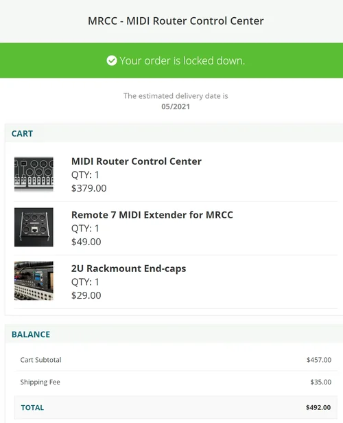

ist vll für den ein oder anderen der wartet von interesse: zahlung wurde vor 5 tagen prozessiert, angedachtes lieferdatum iwann im mai für die kiste.
scheint sich also was zu tun.
