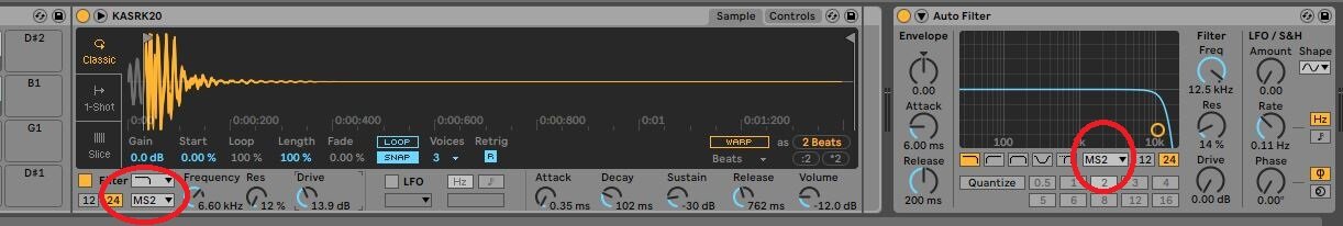

MS20 Filter ( ableton )
Also bei mir ist [cytomic drop](https://cytomic.com/drop) als "auto-filter" als "natives"-Plugin dabei, MS2 entspricht einem simulierten MS-20, als Kette denke ich wäre das nachbaubar: 1 Auto-Filter HPF MS2, 2. Auto-Filter LPF MS2, dann AMP dazwischen oder so?
Der Auto Filter hat einen MS20 Modus, dann einfach zwei hintereinander (1x LP, 1x HP). Wenn du magst mit Macros in einem Rack. Dry/Wet geht über eine Dry Kette (leere Kette) im Rack und Macro für Dry/Wet Mix (überblenden zwischen den Ketten).
Drive hat der MS20 Modus auch.
