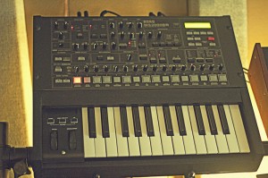

MS2000 innen?
Hat jemand ein Foto vom Inneren des MS2000 (Keyboard)?
(vom Radias gibt es einige hier - vom Rack, weil es gibt ja nur das)
http://www.korgforums.com/forum/phpBB2/ ... m.php?f=45
Vielleicht kann man ja was bauen, was irgendwo zwischen Microkorg mit Sequencer und Display und dem hier liegt..
Warum denn ein Bild? Wie wär's mit dem Servicemanual?
http://www.loscha.com/scans/Korg_MS2000 ... Manual.pdf
Was genau schwebt Dir denn vor? Die Hardware des MS2000 ist nix Besonderes. Motorola DSP56362, Codec AK4522 und Prozessor, wie für einen Japaner üblich: ein H8 (die Version 2350 davon).
Da muß man sich vor allem mit der Firmware befassen, wenn man da was reißen will.
