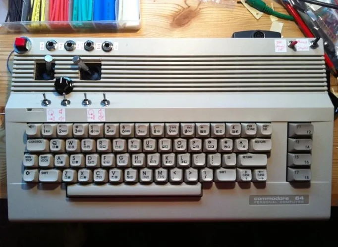

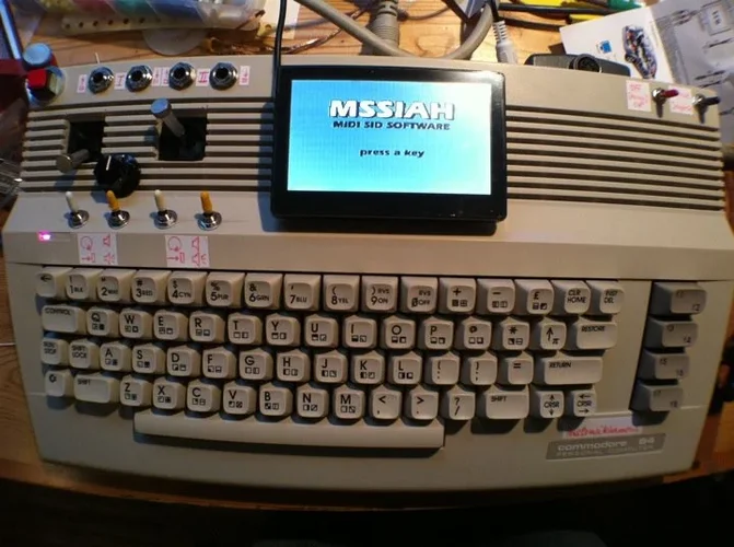

...seit gestern schaut meiner so aus:

MACurious schrieb:
Saugut, die Joysticks sind ja heiss. Würde mich auch interessieren was die einzelnen Schalter für Funktionen haben und was sind das oben für Anschlüsse?
...nur kurz - weil, versuche seit einer Stunde das Abblendlicht bei meinem Auto zu wechseln - katastrophal!!!!...
- SID2SID ist drin
...von links hinten nach rechts vorne:
- Reset-Button
- SID#1 audio-out
- SID#1 audio-in
- SID#2 audio-out
- SID#2 audio-in
- Amiga-Maus-Mod an/aus
- Wechselschalter: Control-Port#2 oder interne joysticks
- joystick 1 für X1/Y1
- joystick 2 für X2/Y2
- Feedback-Poti für Feedback #1&#2
- Wechselschalter SID#1: Feedback<>audio-in
- Wechselschalter SID#1: audio/Feedback<>ground (noise-mod)
- Wechselschalter SID#2: Feedback<>audio-in
- Wechselschalter SID#2: audio/Feedback<>ground (noise-mod)

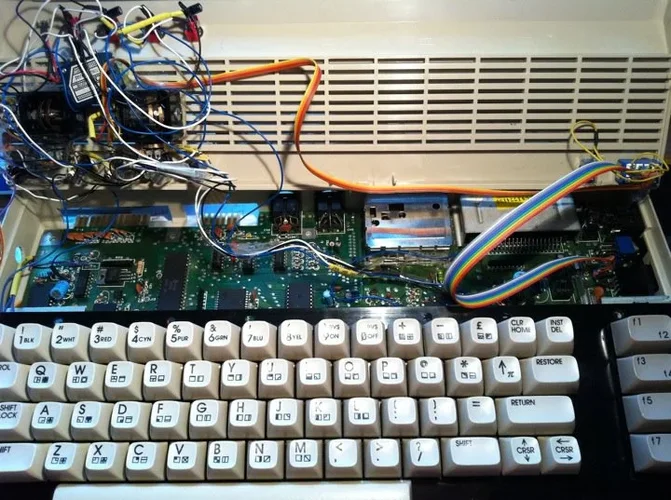

...einen größeren Mod habe ich noch vor - leider ist das Bauteil aus China DOA gewesen, deshalb muß ich auf die nächste Lieferung warten :| ...
...ansonsten: :mrgreen: ...

...das Schöne daran ist, daß Audio-In z.B. auch den Feedback-Loop ermöglicht, der wiederum ganz interessante Effekte (Zerrungen 8) ) erzeugt...ich habe mir jetzt mal die ganzen Mssiah-Demo-Songs angehört und kräftig rumgerührt und gedreht :mrgreen: ^2...
...die Mods sind eigentlich nicht soooo schwer zu verstehen (und ich kapier's normalerweise gar nicht), die Umsetzung ist halt Fleißarbeit...
...mein Problem im Moment ist nur, daß mein 'X1' nicht funktioniert wie er soll...obwohl ich sogar schon den Joystick ausgetauscht und alle Kabel dreimal nachgelötet habe :roll: ...
...sorry, ich wollte Deinen Thread nicht zerlabern...wenn ich es schaffe füge ich zum Ausgleich wenigstens in Kürze dann mal ein Beispiel für den Feedback-Mod hier an...

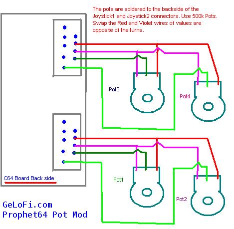

werd meiner brotkiste jetzt auch mal einen MSSIAH spendieren... grade mit sid2sid geordert. bei uns im studio stehen noch 3 C64er rum vlt. machen wir ja mal ein kleines sidorchestra ;)
also mssiah war bei mir in 2-3 tagwn da :-) die 4 pot´s habe ich auch extern in eine kiste gebaut 2 sub d buchsen drann fertig. ganz easy. sid2sid habe ich noch nicht eingebaut...
...ich häng' das jetzt auch mal hier mit dran...

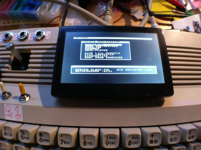

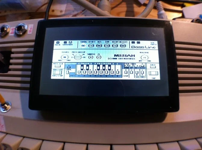

...vor 'ner Stunde hat die Post endlich den zweiten Umschlag aus China eingeworfen...der Inhalt des ersten war vor ein paar Wochen DoA angekommen - diesmal läufts 8) :
...der Monitor ist fest mit dem C64-Gehäuse verbunden (verschraubt) - die Kabelei muß ich noch intern verlegen...

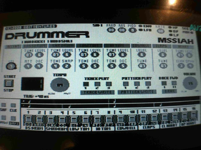

a.xul schrieb:
was hasts mit versand gekostet? kann man die schrift beim drummer noch lesen?
...hmmm, ein bißchen ein schlechtes Gewissen kriege ich jetzt schon, hier so diesen Thread zu hijacken...wenn das nicht in Ordnung ist bitte eine kurze Rückmeldung, dann mache ich was Neues in DIY auf...
...der Monitor ist dieser hier: http://cgi.ebay.de/ws/eBayISAPI.dll?ViewItem&item=260637763586 ...es gibt noch einen Haufen Verkäufer, welche wohl das gleiche Ding anbieten...
...es sind wohl noch 4800 weitere verfügbar 8) ...
...leider hat der Verkäufer wohl kürzlich irgendwas an der Beschreibung geändert, so daß jetzt die ganzen Bilchen fehlen, welche das Ding eigentlich sehr gut beschreiben...
...ich habe gezahlt was da steht - 15€+9€...da mein erster DoA war habe ich Kontakt mit dem Verkäufer gehabt, und würde diesen Kontkat als reasonable einstufen...wer schon mal selbst in China war (und ich war da ziemlich sehr oft), weiß wie das dort so ungefähr läuft, und dafür war die Kommunikation sehr gut...für das DoA-Gerät wurden mir verschiedene Varianten angeboten - Rückerstattung der Hälfte des Kaufpreises, dafür dürfte ich das Ding wegwerfen, oder voller Kaufpreis, wenn ich es zurückschicke...
...das DoA-Problem habe ich übrigens gerade gelöst...ich wollte das jetzt nochmal ausprobieren, nachdem gesehen habe, daß der zweite Monitor wie geplant funtkionierte...das Problem war, daß ein Flachbandkabel auf der Platine sich gelöst hatte und soweit herausgerutscht war, daß das Ding nicht mehr funktioniert hat...jetzt habe ich einen zweiten für mein nächstes Modding-Projekt...da ich Rücksendung des Artikels abgesprochen hatte werde ich jetzt gleich eine Mail schreiben, daß ich das Problem gelöst habe und den Monitor auch noch behalte...
...ach so: der Versand dauert etwa zwei bis drei Wochen - die Nutzen den billigsten Transport - 33 Renimbi - und das dauert halt...

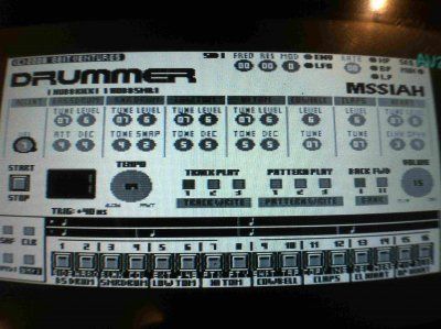

...ah, sorry, hatte ich vergessen - die Antwort lautet: ja...wenn das Gerät (heißt hier übrigens Instrusikhament :wink: ) auf dem Tisch vor mir liegt und ich davor stehe, kann ich noch - fast - alles lesen...schwarz auf weiß ist lesbar, weiß auf schwarz geht nicht sooo gut...
{...Bild vom iPhone mit Owle-Bubo-Macor-Objektiv...}
