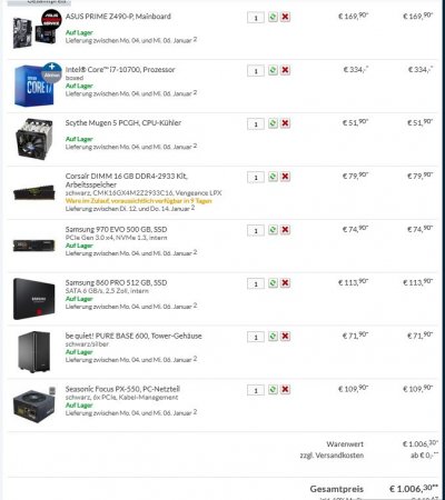

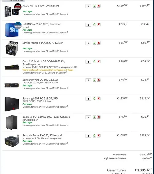

Wenn ich mir einen PC zusammenstellen sollte, würde ich, bei 1000€ Budget diese
Konfiguration wählen, du solltest dir aber dennoch mal den Mac Mini M1 anschauen
Ein Upgrade macht wohl nicht so viel Sinn, da der vorige PC sehr alt ist, neue Komponenten deutlich schneller.
Intel 10700:
Hat zwar durch geringere Taktung geringere Singlecoreleistung, dafür aber TDP 65W und somit deutlich weniger Abwärme,
als bsp der 10600k und ist so auch insgesamt leiser zu bekommen. Durch zwei Kerne mehr, dürftem beide CPUs auf gleichem Niveau liegen.
Ist Lautheit egal, dann könnte auch 10600k eingetauscht werden, ist ja auch etwas günstiger
Rest dürfte klar sein

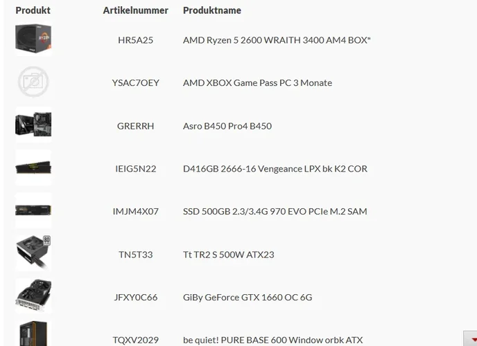

Ich habe für Familie den hier vor einem Jahr bei Alternate zusammengestellt und dieses Jahr ist nochmal eine 1TB SSD dazugekommen, man kann ja nie genug SSD haben. Mit dem PC kann auch super gespielt werden, falls das auch ein Wunsch sein sollte. Preis war vor einem Jahr ca 770,-EUR. Die CPU ist ein 6 Kerner.
Wenn du keine Grafikkarte brauchst, geht es natürlich noch günstiger. Das schöne am PC ist die Freiheit jede Komponente tauschen zu können. Oft ist eine Sache nach einem Jahr dann deutlich günstiger, wie SSD oder neuste Grafikkarte. So ein PC ist was sehr Individuelles und selten was von der Stange, ist eher wie ein Maßanzug. Je genauer du deinen Anforderungen kennst, desto besser wird der Anzug sitzen (Vorsicht beim Gehäuse das ist echtes Rauchglas)

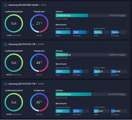

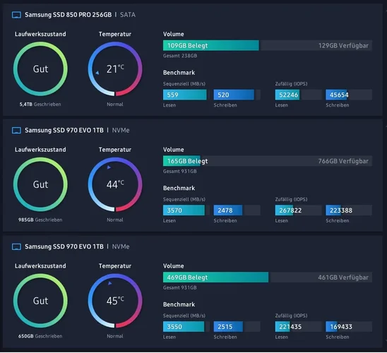

Ich persönlich hätte gern 5 oder gar 10TB SSD im Laptop. Na mal schauen wie die Preise sich entwickeln. Das schönste ist, wenn man SSDs einfach tauschen kann. Aber leider kosten 4TB SSD noch um die 500,-EUR. In ein zwei Jahren bekommt man die sicher für die Hälfte.
Ich hab 2x 1TB und eine 256Gb für das System. Reicht mir im Moment auch noch. Wie manche Firmen da bei neuen Geräten unter 500Gb anbieten können, wundert mich?
Sony hat bei der PS5 da meiner Meinung nach auch den Vogel abgeschossen. Bei meiner Ps4 ist 1TB schon zu wenig und die PS5 hat nur 825Gb. :denk:

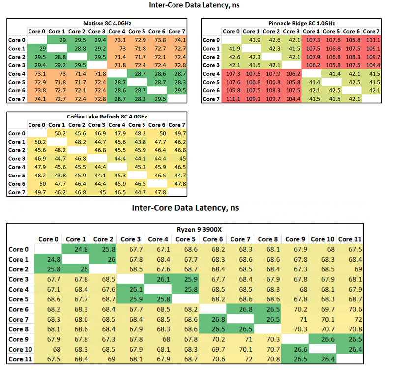

Bei den Amd CPUs vor der 3000er Serie ist Vorsicht geboten, da sind die Intercorelatencies
noch innerhalb problematischer Bereiche und nicht für den ASIO Betrieb geeignet, sofern das überhaupt relevant ist?
Betrifft nur die Threadripper..und das liegt nicht an den Prozessorrn selbst sondern slicht selbst an Windows .Da anscheinend alles was mehr wie 14 Kerne hat probleme im Echtzeitaudio macht.
Bis zum 3900X läuft alles einwandfrei.Vorher einen I7 4770K gehabt.
Finde solche Aussagen bedenklich, weil es so klingt, als wäre AMD nicht für Audio zu gebrauchen. Ich sag es aber nicht meinem 3700X, der bei 64 Samples bisher bei keinem Projekt zu wenig Leistung geboten hat.
Wenn du dazu eine Quelle hast, die das detailliert betrachtet, bin ich dafür jedoch dankbar.
Ansonsten gibt es auch den Ryzen 5800X oder 5600X, die gar keine Intercores haben. Preislich ist AMD aufgrund der hohen Nachfrage und geringen Angebot jedoch derzeit nicht zu empfehlen. Da würde ich statt dem 5600X jeder Zeit einen i5-10400F bevorzugen.
M.i.a.u.: qwertz123
Das ist ein anderes Problem, welches nur die Threadripper betrifft.
Und das hier sind die Zahlen für die Intercorelatencies, ,die sich insbesondere bei niedrigen Latenzen
und hoher Auslastung bemerkbar machen.
Niemand nutzt extremst niedrige ASIO Buffern in einem Projekt Song mit mehreren Audiospuren FX und VST Instrumente..Problematisch wird es erst bei 96Khz Projekten mit einem Buffer unter 64 ..Darunter fährt niemand ein ganzes Projekt..Intel versucht bei diesen Punkten zu Punkten wo eigentlich niemand ein Projekt fährt. na dann...Zahlen sind irgendwo nicht unwichtig die Frage ist inwieweit sie in der Praxis eine Rolle spielen.
