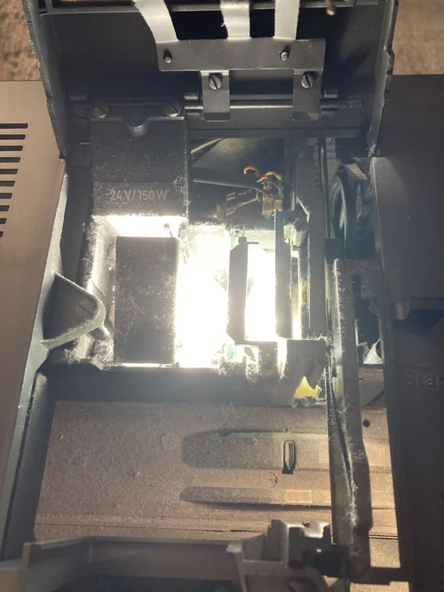

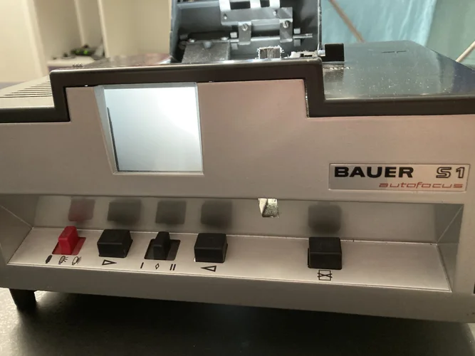

Für ne Vorschau wird es reichen mit dem Kollegen hier. Der Staub riecht sogar vintage 😅
