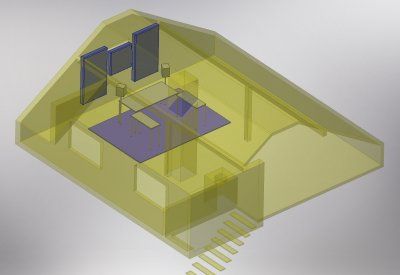

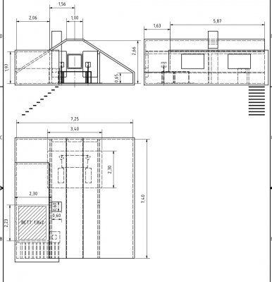

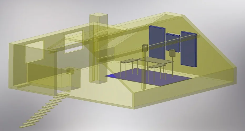

Mein Sitzabstand ist variabel zwischen 1,3 und 1,8 Meter. Wandabstand beträgt aktuell 40-50cm. Ist auch variabel.
Hinter den Lautprechern hängen aktuell 15cm dicke Breitbandabsorber. Einen Meter breit und zwei Meter hoch.
Raumtuning ist im Gange, leider fehlt aktuell der Goldesel im Keller.
