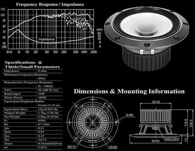

Echte Breitbänder werden eigentlich nur für Sprache oder spezielle Instrumente (E-Gitarren Combo, etc.) mit eingeschränktem Frequenzbereich verwendet. Das liegt schon allein daran, dass diese Lautsprecherveriante nur ein Kompromiss sein kann. Meist handelt es sich um Chassis mit innenliegendem Hochtöner und somit nicht um Breitbänder per Definition. Das sind eigentlich schon 2-Wege Systeme. Ein Breitbänder ist als Monitor/Abhöre ungeeignet, denn die Beurteilung der Frequenzenden ist damit kaum möglich. Die Koax Systeme haben gerade im Nahfeld prinzuipbedingte Vorteile (Stichwort Punktschallquelle), wobei kleine klassische 2-Wege Systeme auch schon ab einem geringen Hörabstand (meist schon ab 50cm) ein in sich komplettes Abbild liefern können und nicht zerrissen klingen (Höhen von oben, Tiefen von unten, schlechte Rqaumabbildung, etc.).

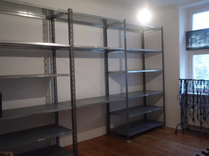

ja stimmt, boxen quer im raum so nach dem billiardtischprinzip ist wahrscheinlich auch nicht viel anders. was auch zu funktionieren scheint ist eine raumwand komplett als diffusor zu gestalten. ich hab das gerade bei mir gemacht, eine raumwand als 60cm tiefes regal, wenn das voll ist verläuft sich dann nach einer reflexion auf der gegenseite jede welle. der raum hat allein dadurch eine top akustik.

Hier sieht man auch schon das Problem,

@lilak: Das Problem ist, dass das Blechregal bei tiefen Frequenzen scheppern kann. Wenn da nicht jeder Regalboden schwer belastet ist, kommt es zudem zu Schwingungen, die äußerst Unangenehm werden. Ein massives Holzregal mit Büchern ist da unkritischer, kann aber auch gut resonieren.
ja das hab ich auch schon gemerkt aber jetzt steht alles voll mit pappkisten mit kleidern usw. die saugen alles weg, vor allem in der tiefe von 60 cm sind das schon hervorragende bassfallen. bevor du extra steinwollepakete baust, warum nicht den kram der sonst irgenwo gelagert wird dafür hernehmen. den sinuston sweep test mach ich auf jeden fall auch noch.
