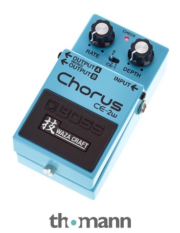

Das 3rd Dimension Teil finde ich interessant, wäre aber nat. durch den Rackeinbau weniger flexibel. (Ich trage die Synths gerne mal hin und her im Haus ...)
Dann wäre ggf. auch das Boss DC-2w Dimension C eine Alternative (mag. aber keine zu hohen Pegel).

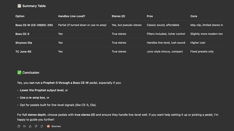

GPT sagt:
GGF mal BOSS CE-5 oder Strymon testen?
Ich hatte ja mal das UAFX ASTRA, das hat aber sehr stark gefärbt ...

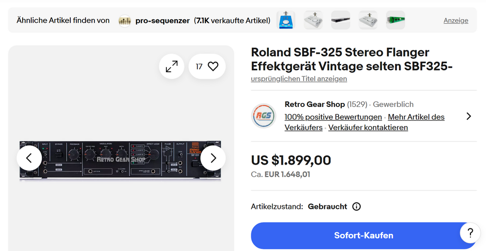

Die variabelst und individuellst einstellbare Variante zum Roland Dimension D (= Vorlage für den Klark-Teknik-Nachbau) ist immer noch der Roland SBF-325 Stereo Chorus/Flanger. Es ist quasi ein aufgebohrter "Dimension D" mit frei zugänglich gemachten Parametern ohne jegliche Presets.
Einziger Wermutstropfen: der SBF-325 ist mittlerweile so rar, dass auf dem Gebrauchtmarkt unverschämte Preise verlangt werden...
z.B. hier:

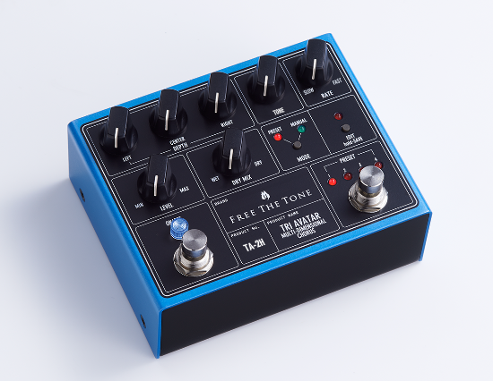

Sehr schön ist auch noch der Free The Tone "TRI AVATAR"

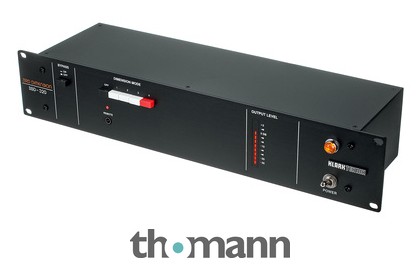

Den Boss DC-2w kenne ich nicht, den neuen SCF habe ich und vom Dritten im Bunde besitze ich das Original. Der SCF ist schön, aber schon etwas eierig. Hier wäre der Klark Teknik 3rd Dimension BBD-320 meine Empfehlung. Er bringt Magie in den Klang, aber sehr dezent. Oft merkt man den Effekt erst, wenn man ihn abstellt.
