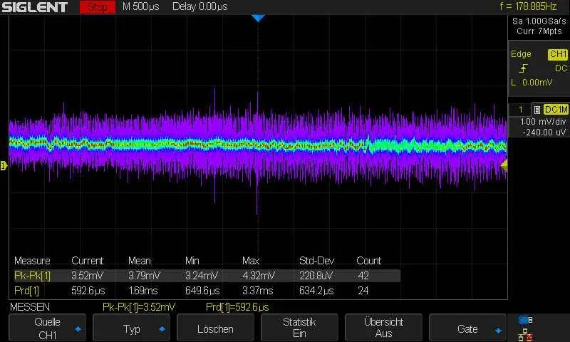

Hier mal ein paar Messungen mit dem Oszilloskop:
1. Hals Single Coil Bass VI:
55008

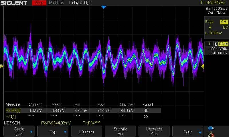

2. Hals + Mitte Single Coil Bass VI (das ist fast nicht zu hören):
55009

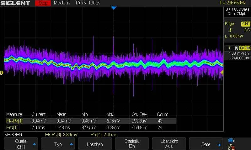

3. Steg Humbucker BassVI (weniger, aber immer noch störend):
55010
Ich hab mal versucht, wie weit man sich von der Oberleitung weg bewegen müsste, bis das Signal auf einen erträglichen Level gesunken ist (Ja, ich bin mit Gitarre und Kopfhörer mal spazieren gegangen). Auf freier Strecke läuft man da schon ein paar hundert Meter, ist also schon ein massives Feld.
Die Oszibilder geben auch nicht alles wieder. Es scheinen hier mehrere Frequenzen übereinander zu liegen. Hier scheint es sowohl AM als auch FM Modulation zu geben. Was macht die Bahn da eigentlich?? Komischerweise scheint sich kein einziges anderes Audiogerät davon beeindrucken zu lassen, nur die Gitarren, die mittlerweile nach allen Regeln der Kunst abgeschirmt wurden. Bei der nächsten Wohnungsbesichtigung kommt auf jeden Fall die Gitarre mit.
